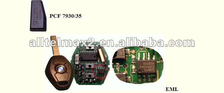

Transponder to układ EML 10030A.
Tłumaczenie, że jest pod cewką jest powszechną bajką i bzdurą. Cewka to tylko antena kluczyka, zapewniająca też ładowanie AKU.
http://www.bimmerfest.com/forums/showthread.php?t=518505
Tutaj rozwinęli cewkę i zgadnij co jest w środku - NIC.
http://i01.i.aliimg.com/img/pb/213/011/432/432011213_303.jpg
Tutaj masz fajne foto elektroniki. Ten chip PCF jest do kluczyka serwisowego, albo normalnego bez elektroniki/bez pilota.
