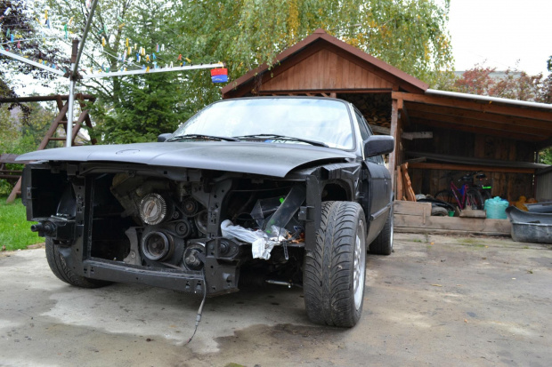

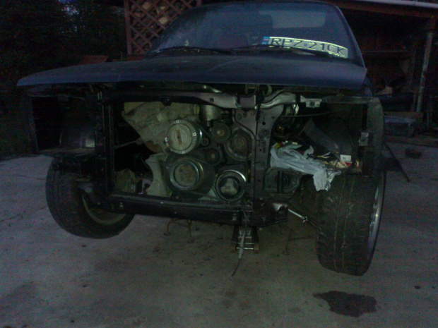

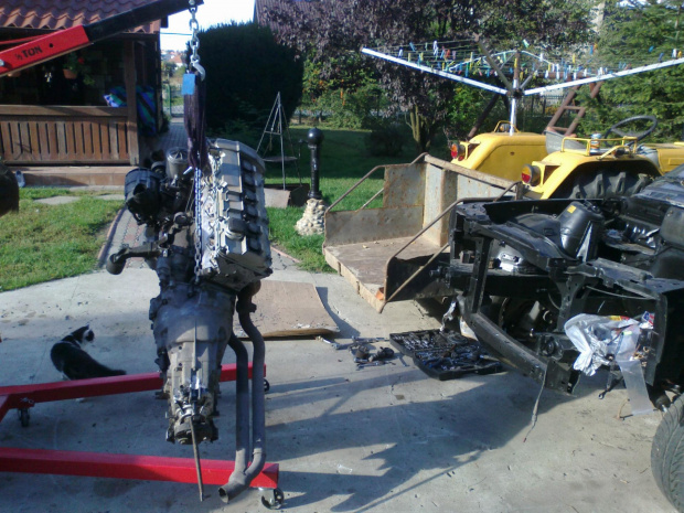

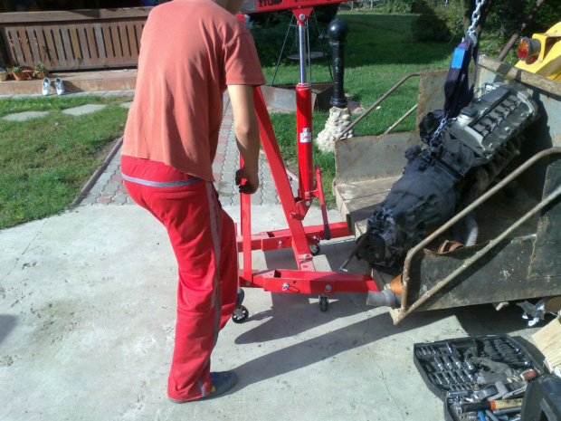

no to czym moge sie pochwalic ... :mrgreen:
http://images47.fotosik.pl/1567/998cc2e41683b896gen.jpg
http://images46.fotosik.pl/1785/591325408511ecdcgen.jpg
silnik osadzony :) wiecej zdj nie mam bo spieszylem sie na 18stke..

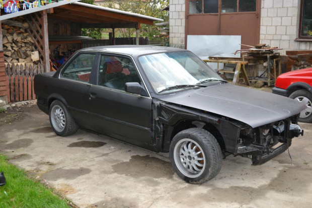

a dalej foty, podeslal Wąski :)
1. http://images42.fotosik.pl/618/d90c62fbd53c7065gen.jpg
2. http://images45.fotosik.pl/1589/608e0bfa968b0e85gen.jpg

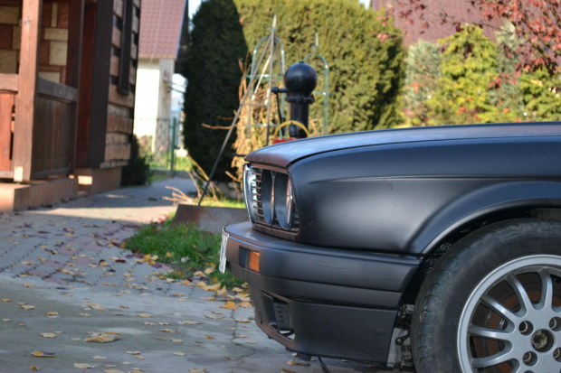

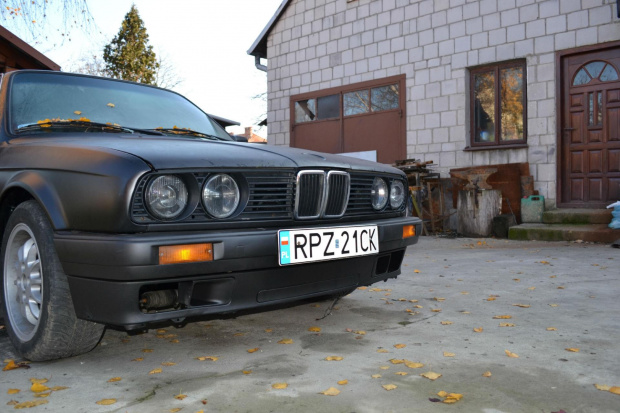

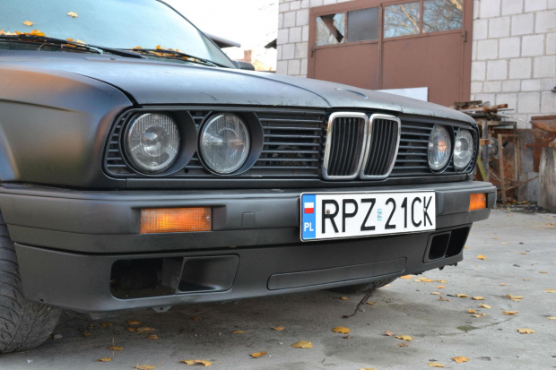

no ale obiecane foty:
1. http://images41.fotosik.pl/1841/8bb8a345abb2255fgen.jpg
2. http://images50.fotosik.pl/1751/e8b6fc4a39d3b6a5gen.jpg
3. http://images44.fotosik.pl/493/139d8719244f318agen.jpg
4. http://images45.fotosik.pl/1636/214fbb9814f236c9gen.jpg
5. http://images44.fotosik.pl/493/ab7831cf9c9c154dgen.jpg
na 3zdj widac, ze mimo iz nie jest obnizona, miska niziutko siedzi..
juz blizej jak dalej Panowie :mrgreen:
chłopie z tą miską nie przesadzaj :) chciałbym mieć taki prześwit jak Ty u siebie :D na glebe ją!!!! :evil: na standardowym zawieszeniu nieutwardzonym z czterogarowca szybciej dobije i zniszczysz miskę :(
listwy chrom też będziesz zmieniał na shadow??? :)
gruba laga idzie, i amory koni sport a jakie sprezynki to sie okaze.
najpierw trzeba silnik podlaczyc i odpalic a potem pomyslimy o glebie :)
lipa ze na osiedlu jest progow od groma. pod miske jakas oslone z blachy sie da, a pomiedzy miska a blaha da sie moze jakas gume czy cos zeby amortyzatorowało rozne uderzenia.
