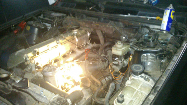

1. E30 m40b18 tuz przed wymiana silnika, oraz przed "konserwacja i remontem".
http://images35.fotosik.pl/1374/906cbf14ba0ade8dgen.jpg

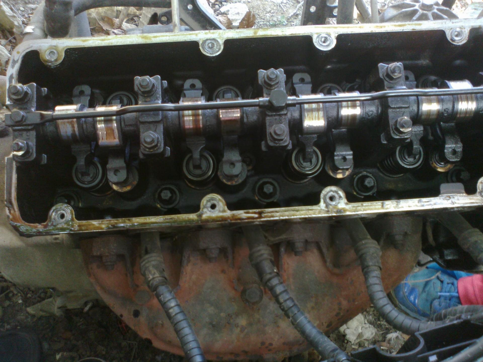

2. fota przedstawia srodek glowicy po upalaniu (m40b18)
http://images44.fotosik.pl/408/58465e1f7eeca034.jpg

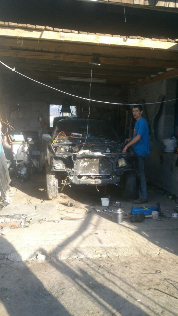

A teraz.... auto jedzie do kumpla do garazu, wszystkie graty zabrane.
powoli wszystko skladane, ze wzgledu na to, ze przez najblizsze 3miesiace jestem uziemiony z robota, kolega postanowil mi pomoc.
http://images50.fotosik.pl/1846/8119fce5c997eed3.jpg
mysle ze do 2 tyg auto powinno hulac :).

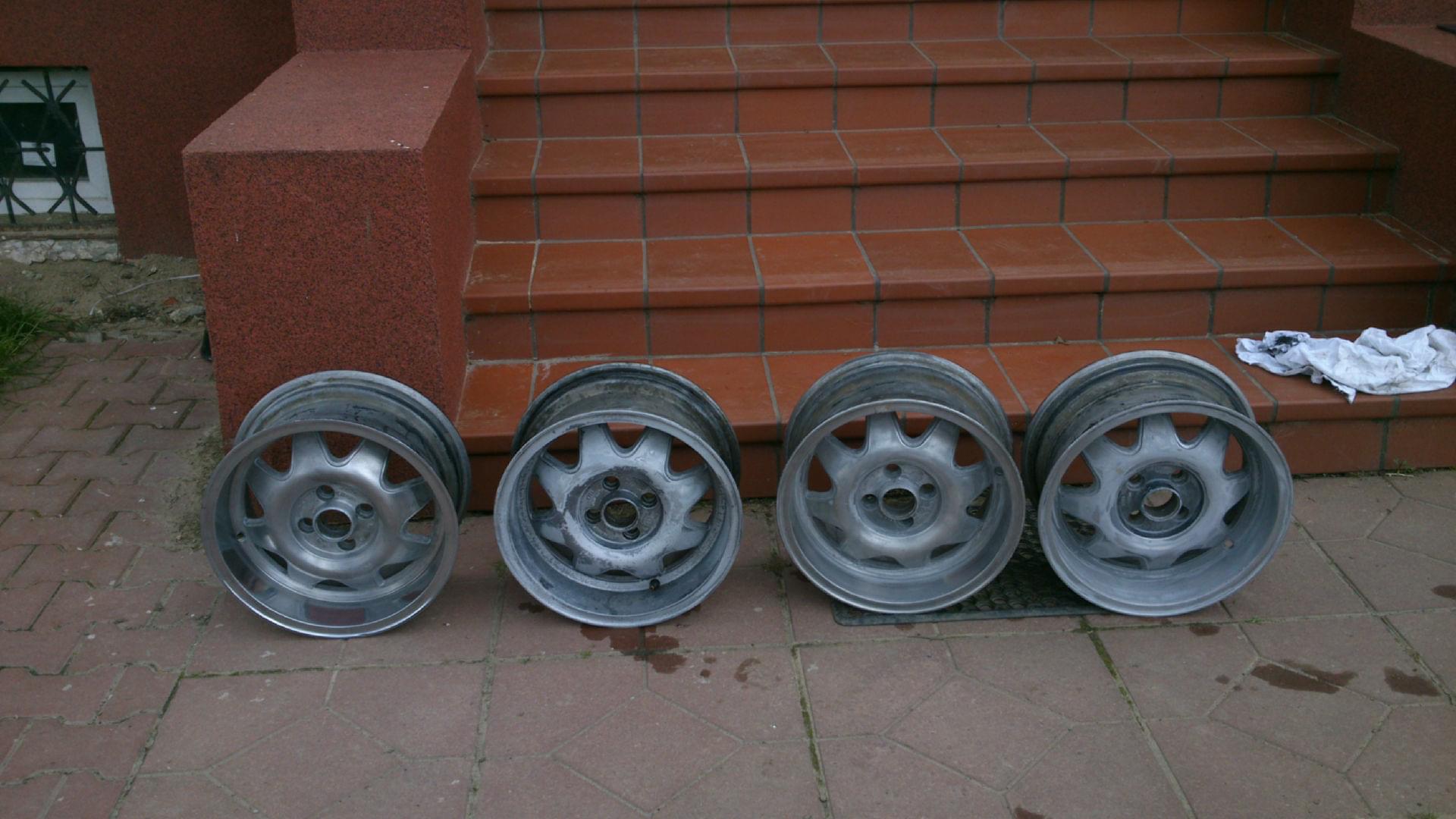

co do felg, zastanawiam sie jeszcze, ale prawdopodobnie beda ATS CUP 15', szerokosc 7cali. jedna juz spolerowana, ladnie sie prezentuje.
jedynie na przod przy grubej ladzie dystans bede musial zalozyc.

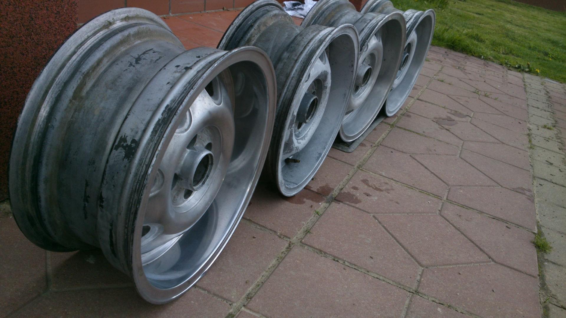

oto moje ATSy CUP'y :) co prawda do polerki, ale dla chcacego nic trudnego. na jednej z nich widac juz jakies efekty... mysle ze ok 30h-40h pracy i bedzie cud miód malina :)
http://images42.fotosik.pl/868/88c1cfe184acafc7.jpg
http://images42.fotosik.pl/868/4d6754755e16e56c.jpg
http://images45.fotosik.pl/1821/7b254c95f767e4a7.jpg

no nie tylko golf3 :) na e30'stkach tez je zakladaja, no co prawda nie czesto jak bbs'y czy borbetty :P

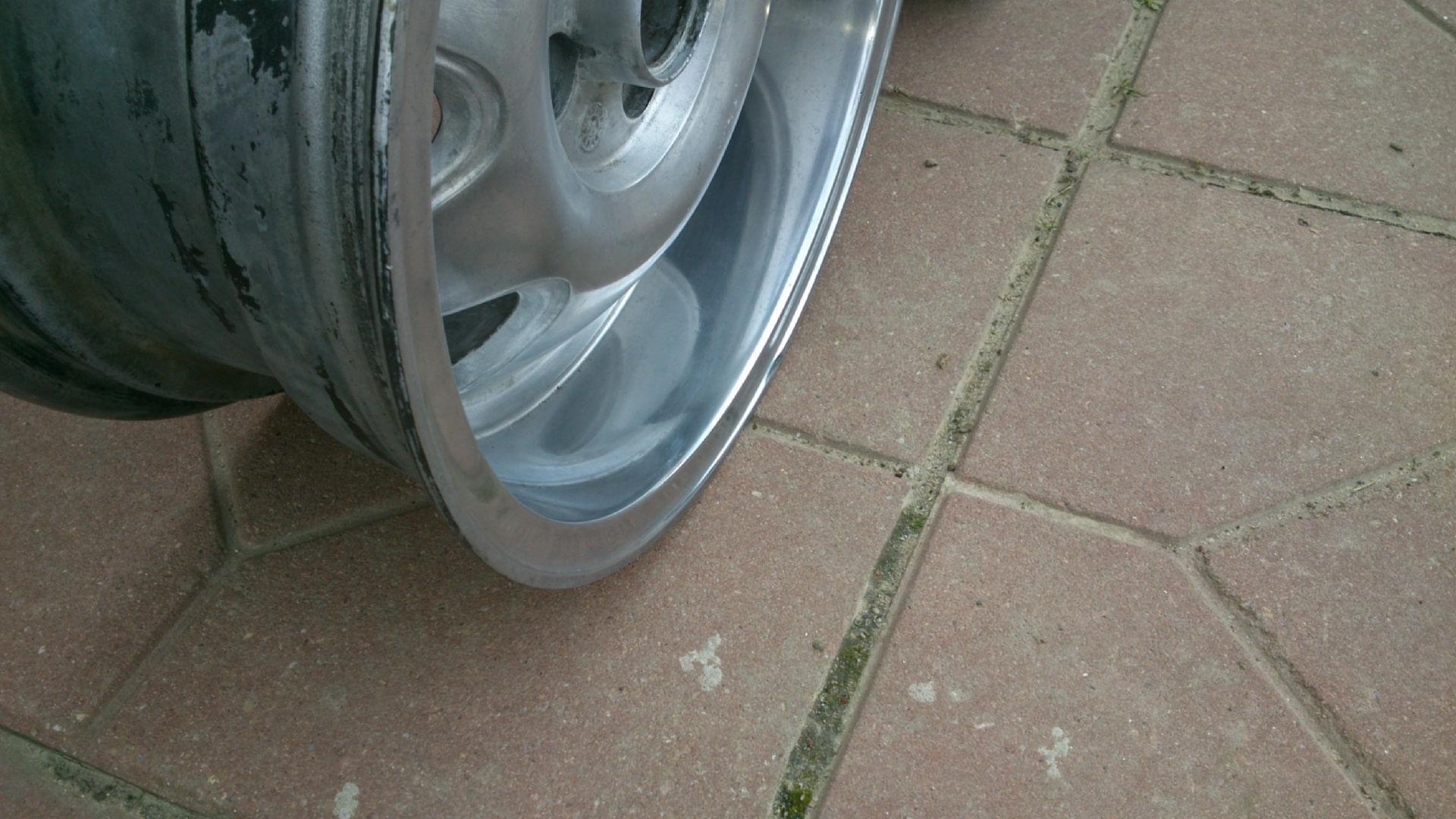

masakra jest, pewnie ze 2 tyg bede to robil.. dzis ok 4-5h bawilem sie papierem wodnym, i konca nie widac na tej jednej feldze :mrgreen: ale zaczalem od najgorzej wygladajacej :) akurat matury koncze to bede mial wolnego czasu troche. E30stka jeszcze nie do konca gotowa do odpalu a wiec mam troszke czasu.
otóz jak robie polerke...
papier wodny 320 potem 600 potem 1000 potem 1500 i 2000.. nastepnie filc i autosola i jazda na maxa. gdyby nie ten wzór felgi, to mysle ze maszyna polerska przejechal bym.
ATS CUP :D mnie się podobają :cool2: jaki rozmiar ?
15stki :P moim zdaniem w e30 kolo 14' 15' i 16' to najlepsze kolo :)
bodajze szerokosc 7cali. ET nie pamietam, ale przy grubym zacisku od 325 trzeba dystans z przodu miec, ktore tez dostane za pare dni :)
