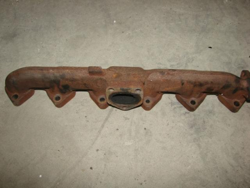

Kolektor wydechowy z e39 do e60 ? da rade zamontować?
wszystko pasuje idealnie.
sam tak zrobilem.
mala podpowiedz. jak zauwazasz flansze tego kolektora sa troche grubsze niz blaszanego, co za tym idzie musisz nakretki na szpilkach poluzowac, tak aby szpilki daly sie wkrecic na oryginalna glebokosc.
u mnie byly tak skorodowane, ze sie nie dalo nic zrobic i stracilem jeden dzien czekajac na nowe szpilki.
tak wiec albo ocen stan szpilek albo zamow od razu nowe szpilki i nakretki (zreszta chyba najlepiej je i tak wymienic aby miec spokoj z np. pekniecie ich przy dociaganiu srub)
oczywiscie nie zapomnij o komplecie nowych uszczelek :D
Uszczelki juz zakupione 3 sztuki:)
zapomnales o uszczelce miedzy kolektor a turbo :wink:
Już zakupiona.W piątek wymieniam kolektor na żeliwny.:)
Kolektor wymieniony wszystko pasuje idealnie.
  • 2 miesiące temu...
