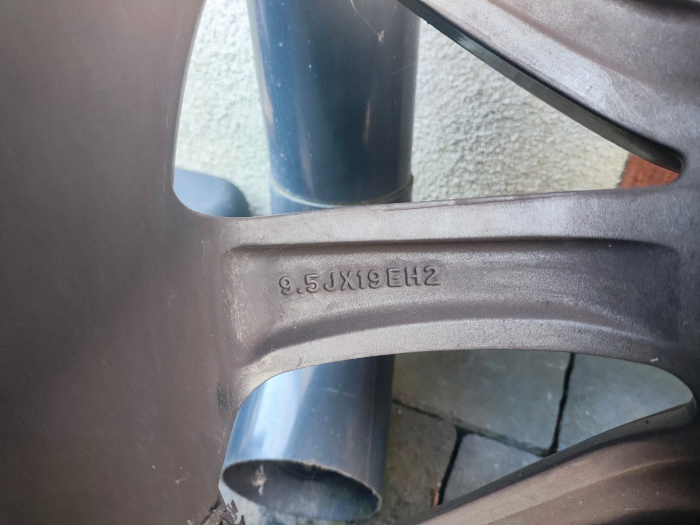

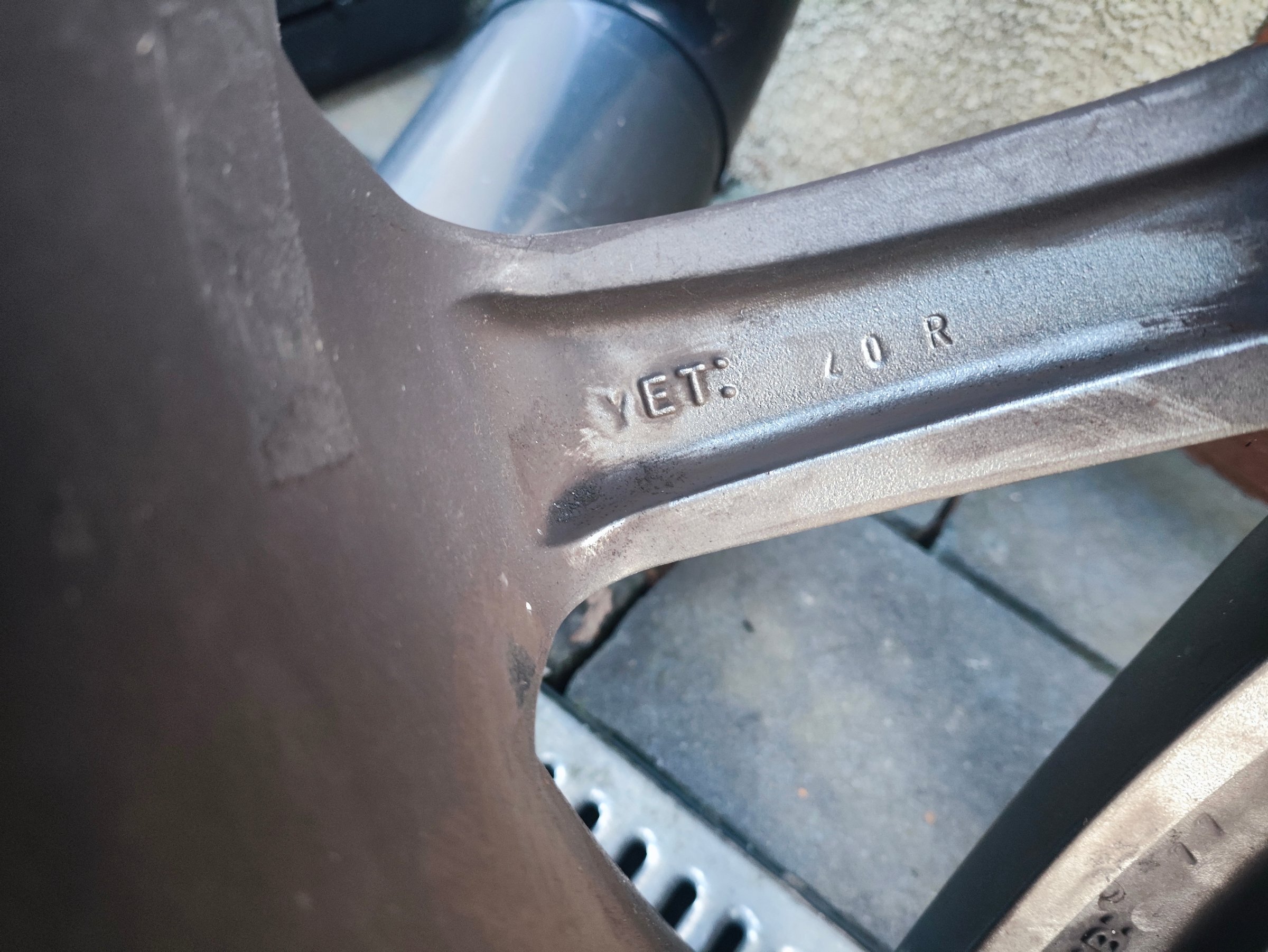

Witam. Zakupiłem felgi z oponami 19" na lato do swojej F11. Niestety szarpie mi trochę autem jak się przyspiesza na 2-3 biegu. Zacząłem czytać i zauważyłem, że sporo osób ma z tym problem przy Xdrive i muszą być dobrane idealnie felgi oraz opony. Dodaje zdjęcia ze specyfikacją felg oraz opony to przód 245/45 tył 275/35. Już wiem, że na pewno z przodu są złe opony powinny być 245/40 z tyłu mogły by te zostać, ale nie wiem teraz czy te felgi będą pasować. Jeździły one na F10, ale raczej nie miało ono Xdrive tylko napęd na tył z tym, że miały pierścienie centrujące ponieważ ich ET to 20R. Prosił bym o pomoc czy próbować z innymi oponami, czy po prostu je sprzedać ponieważ nie będą pasować i szukać czegoś innego. Na razie przerzuciłem z powrotem na oryginalne felgi zimówki 17" i szarpanie ustało. Z góry dziękuję za pomoc i odpowiedzi.

Felgi mają jednakową szerokość ? Bo na zdjęciu jest tylko jedna 9,5x19 ?
Wszystkie mają takie same oznaczenia
Przednia opona do wymiany na 245/40, wtedy obwody koła będą miały ok 0,5 % różnicy co jest dopuszczalne w xdrive. Odpowiednie ciśnienie i powinny być ok, chyba że xdrive już powoli zaczyna dogorywać i daje znać przy tym zestawie kół.
Kupiłeś felgi w jednej szerokości a zakładasz mieszane opony? Nie tędy droga. Jednakowe felgi jednakowe opony.
Poza tym 9,5 na front to zbyt szerokie felgi. Nawet 245 będzie naciągnięte.

To wiem, że z przodu są złe opony, ale felgi chyba też powinny być węższe na przód, a szersze na tył. Boje się, że zaibwestuje w opony na tych welgach i dalej będzie żle...?

Kupiłęm felgi, które jeżdziły na F10 nie przypuszczałem, że xdrive jest aż tak kapryśny... Jeżeli chodzi o wygląd to nie widziałem żęby opona 245 jakos żle siedziała na tych felgach

Wejść pewnie wejdą, ja mam 9 cali przód 245 opona,tył 9,5 i 275 opona. Opony z lekkim naciągiem, przód i tył identycznie. Nie wiem jak ułoży się taka opona na 9,5 cala, może być większy naciąg jak z tyłu wtedy trochę głupio to wygląda. Z xdrive nic się nie dzieje.

Przód felga 9 cali opona 245/40/19 ,tył felga 9,5 cala 275/35/19. Jeżdżę 3 sezon, wszystko jest ok. U Ciebie przód to 9,5 cala wiec  ten naciąg  będzie dużo większy jak z tyłu. Opony mam z gwiazdką. Wybór i tak należy do Ciebie, ja bym się nie bawił w taki zestaw z różnymi oponami.
