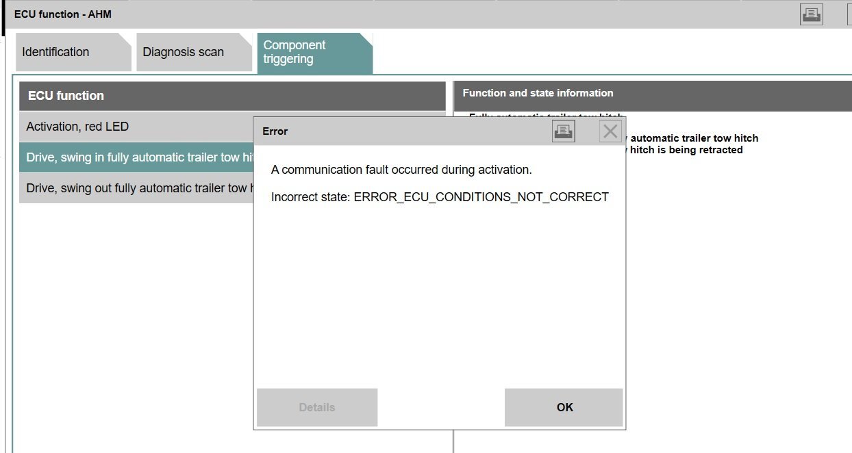

  1. Nie wydaje mi sie, nie mam zadnych objawow, wszystko dziala jak nalezy, ori BMW AGM 105 2022rok EDIT: Interesuje mnie jeszcze taki blad:
  2. Sprawdzilem, przycisk dziala i reaguje, natomiast przy serwisowym skladaniu mam blad jak na zdjeciu
  3. Bimmerkiem i ISTA
  4. Panowie posiadam elektryczny hak fabrycznie, jest cały czas rozłożony, na przycisku od składania świeci się cały czas zielona dioda i na nic nie reaguje, można sobie naciskać, trzymać, nie składa się, dioda cały czas na zielono. Błędów brak, bezpieczniki sprawne. Gdzie szukać?
