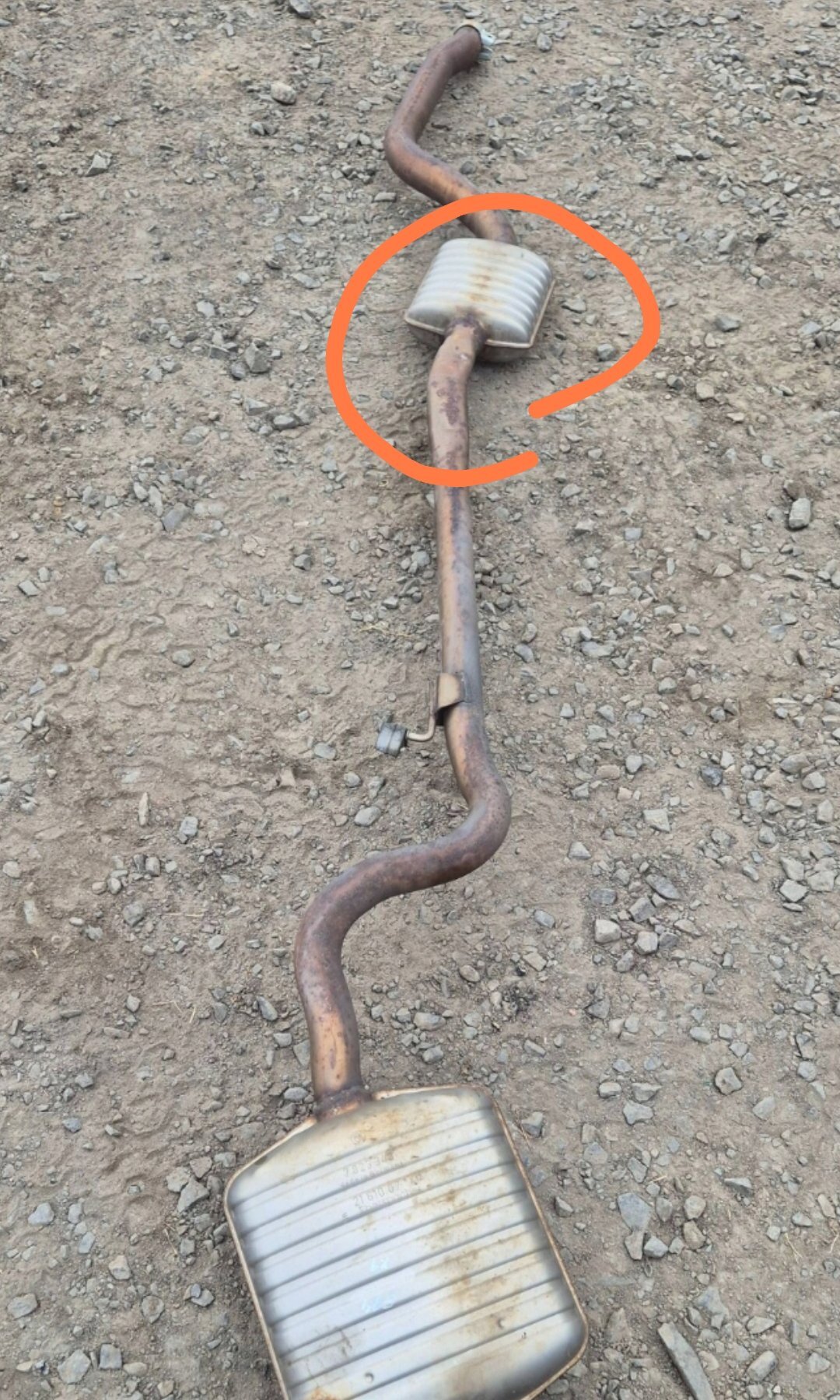

  1. Witam, Wydaje mi się że żony X1 głośno pracuje i wydaje mi się że wydmuchany jest przedni tłumik, niestety nie wiem jaki zamiennik dobrać. Myślę też o używce I pytanie do znających te auta - czy w innych BMW z tymi silnikami występują te same tłumiki? Podejdzie od serii 1, 3?
