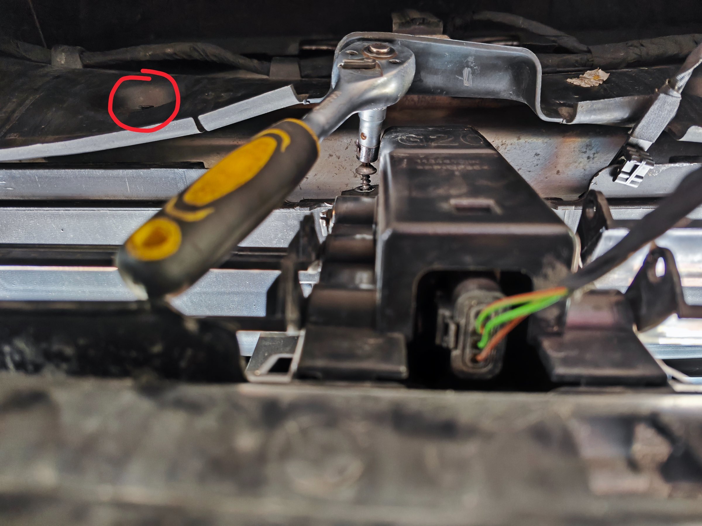

  12. Ja akurat klapki sobie zostawiłem ze starej żaluzji po stłuczce, stąd miałem. Jest z tym problem w internecie same klapki dostać, bo ludzie prawdopodobnie nie mają pojęcia, że można to wymienić bez demontażu zderzaka, więc wyrzucają stare i kupują nowe rolety w całości..
  13. Hej wszystkim. Temat na pewno już był poruszany nieraz. Zauważyłem u mnie, że 2 klapki są połamane, dokładnie dwie górne które bezpośrednio są napędzane przez silniczek (lewa i prawa). Auto jako tako nie łapało check engine, ale błąd zapisany w pamięci widniał cały czas. Szukałem wszędzie informacji czy da się dostać do rolety dolnej bez zdejmowania zderzaka i wszędzie piszą, że nie ma takiej możliwości, trzeba zdjąć zderzak. Nie dawało mi to spokoju i postanowiłem tam zajrzeć i udało mi się wymienić klapki. Także mały poradnik dla tych co mają ten problem a uszkodzone są tylko klapki a nie cała żaluzja (obudowa). Od razu mówię, że można tak też wymienić sam silniczek. Odkręcamy dolną plastikową osłonę chłodnicy. Ukazuje się nam obudowa chłodnicy, która jest gumowa więc spokojnie możemy ją odciągnąć i mamy dostęp do tyłu całej rolety. Można tam bez problemu wsadzić obie ręce (najlepiej robić to w długich rękawiczkach bo będziecie mieli pocharatane ręce jak ja). Następnie zdejmujemy plastik łączący wszystkie klapki aby razem chodziły, wystarczy go ścisnąć i wyskoczy. W zasadzie najtrudniejszą częścią wymiany jest odkręcenie 2 śrubek torx, które trzymają silniczek i jego obudowę. Trzeba się dobrze nagimnastykować chyba, że ktoś ma jakiś mniejszy klucz. Ja odkręcałem najmniejszą grzechotką jaką miałem i się udało. Śruby są zasłonięte plastikową obudową, którą również można odgiąć i nic mi nie strzeliło ? Dodatkowo jak już wszystko składałem to zobaczyłem, że ten plastik ma dwie spinki po bokach, które podejrzewam, że jakbym zdjął to byłoby prościej (zaznaczyłem jedną na zdjęciu). Po wykręceniu śrub zdejmujemy plastikową obudowę silniczka i mamy już dostęp do wszystkiego. Wymieniamy co potrzebujemy, klapki lub silniczek po czym składamy wszystko w odwrotnej kolejności. Cała operacja trwała trochę ponad godzinę, ale da się to zrobić dużo szybciej, ja po prostu się uczyłem. Wstawiam też parę zdjęć poglądowych. Dzięki i powodzenia, może komuś taki pseudo poradnik się przyda w przyszłości ?
