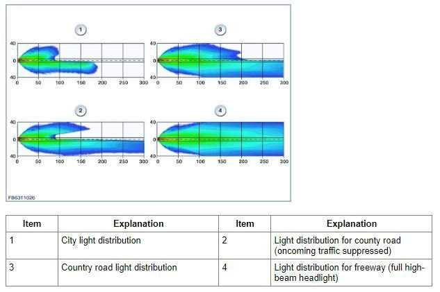

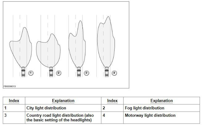

[F30] Problem z ustawieniem świateł xenonowych
Nie rozumiem pytania. Sam reflektor nie wie nic. To element wykonawczy. "robi to co mu cała elektronika zleci" - ani mniej ani więcej. O nachyleniu terenu nie wie nigdy z kamery - obraz podczas jazdy nawet na stromym wzniesieniu jest zawsze płaski. Niemniej odpowiadając na pytanie - "żyroskop" z esp - czyli układ czujników przyśpieszeń jest w stanie określić czy pojazd jedzie po prostej czy może jednak nie, zapewne również sam komputer wie jak zmienia się obciążenie silnika. To jednak tylko pierwsze z brzegu domysły gdyż nie wczytywałem się w zasadę działania aż tak. Pewnym jest, że teren rozpoznaje i całość to coś więcej niż wyłącznie zmiana prędkości jaką sugerujesz. Masz jednak rację w tym, że nie powinienem tego upraszczać tak jak w pierwszym poście tutaj to zrobiłem.
Być może źle to nazwałem jednak mylisz się. Zmienne oświetlenie zależne jest od tego jaka jest prędkość, nachylenie terenu itp. Zmienia się całość przy wjeździe i zjedzie ze wzniesień, inny jest tryb dla miasta inny tryb "country". I tak prędkość jest "głównym" wyznacznikiem jednak nie tylko ona pełni funkcje. Zerknij na obrazki z tis -> to tak na szybko. Przecież skręcanie to właśnie adaptacyjne reflektory. Opcja dodatkowa to asystent świateł drogowych. Uzupełnienie o kamerę z asystentem drogowym daje wariacje tego.
