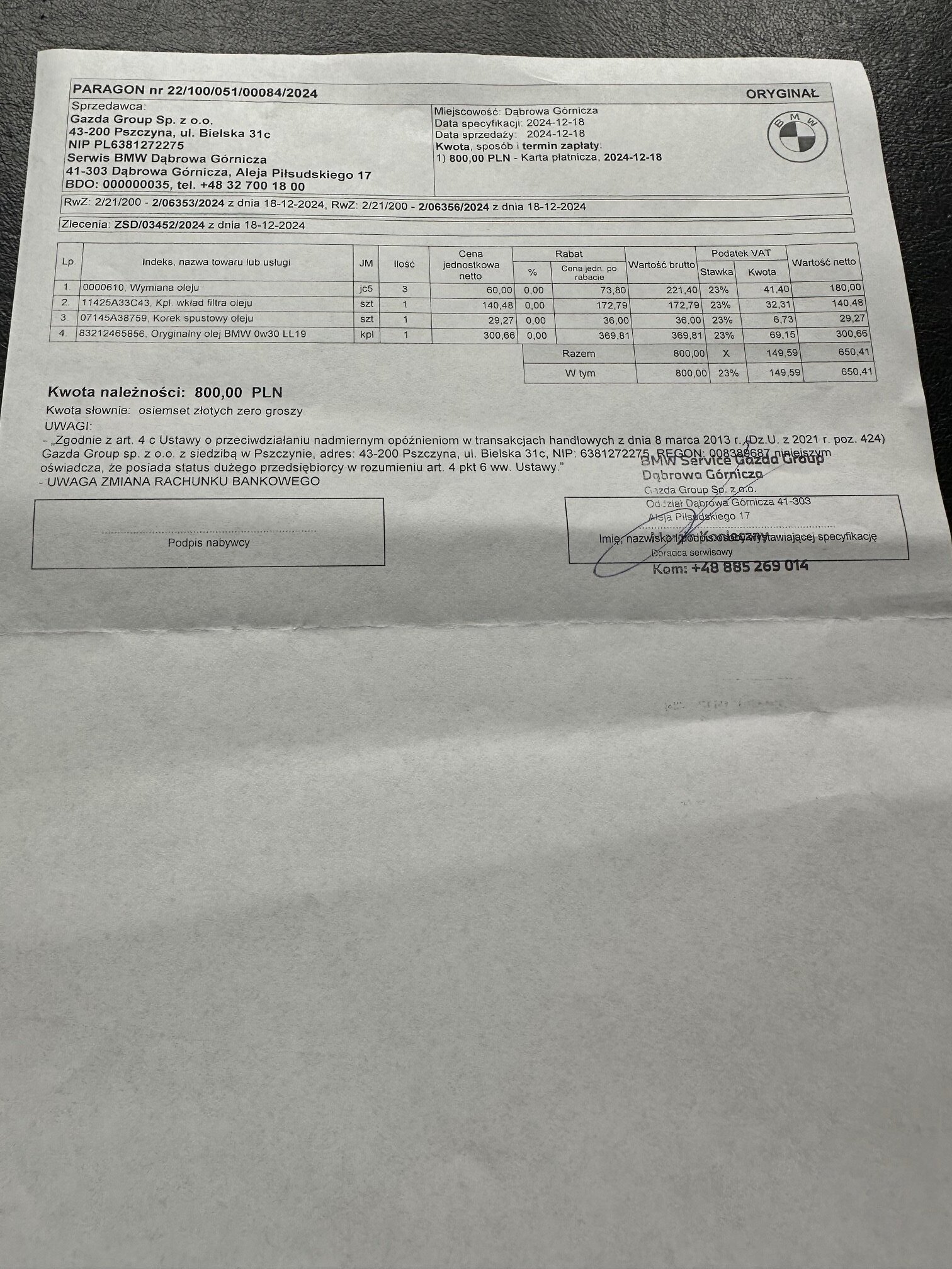

  8. Wystarczy poszukać i znaleźć dealera, który zmieni olej w normalnej cenie. Ja w grudniu zapłaciłem 800 zł za wymianę w V8 - olej zgodnie z najnowszą specyfikacją LL19. Jedyny minus to lokalizacja 70km od miejsca zamieszkania, gdzie dealera mam pod nosem (który nota bene wk.. mnie nieziemsko przy wydaniu samochodu na zasadzie masz i sp...- samochód niechlujnie przygotowany do wydania z odpryskiem lakieru, wyrwaną nicią w poszyciu kanapy, brakiem mocowań - śrub w komorze silnik, dlatego szukałem innego serwisu.

  13. W moim przypadku (m60i) wymiana oleju w ASO poza interwałami serwisowymi - cena katalogowo 2060 zł, po moim komentarzu, ze drogo jak na samochód kupiony u tego dealera - cena promocyjna 1200 zł (ale tylko ten jeden raz…), inne ASO polecone przez znajomego - 800 zł.
