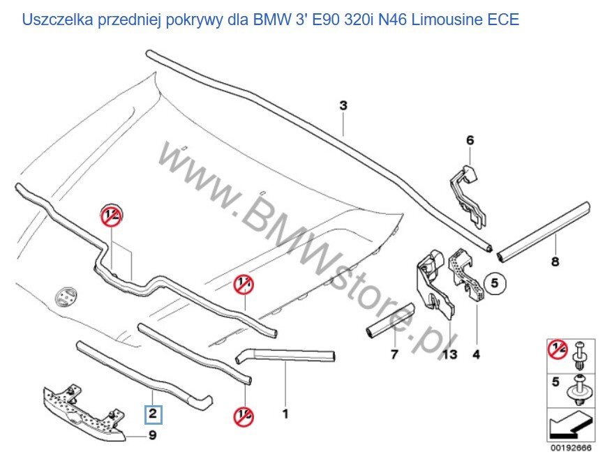

  17. Potrzebne uszczelki ze schematu i zdjęcia (zaznaczone strzałkami): Nr 1 o numerze OE: 51 23 7 159 608 prawa Nr 2 o numerze OE: 51 76 7 143 757 prawa i lewa Uszczelki są stosowane w E90 i E91 przed i poliftach, w większości wersji silnikowych. Proszę o oferty ze zdjęciami.

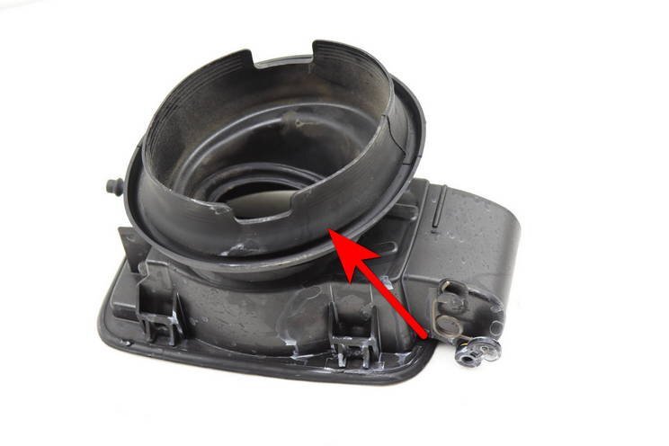

  20. Zostawiam dla potomnych. Od strony nadkola wlew trzyma się na kołnierzu - element zaznaczony strzałką. Po jego uwolnieniu - wychodzi bez problemu. Pozdro!

  23. Niestety warsztat montujący instalację LPG nie uszczelnił wlewu paliwa pod klapką i woda przez 3 lata sączyła się do wnęki akumulatora, której zebrało się kilka cm. Tak to wygląda na zewnątrz po zdjęciu nadkola - zdjęcie poniżej. Czy to standard w naszych autach, tzn. niezależnie od zbierającej się i stojącej we wnęce wody? Pytam, bo nie wiem czy obciążyć winą warsztat montujący instalację. Pozdro!

  25. Nie mogę wyjąć wlewu. Wszystkie 4 zatrzaski odbezpieczone i nie chce wyskoczyć. Nie chcę go połamać. Jakiś patent? Pozdro!
