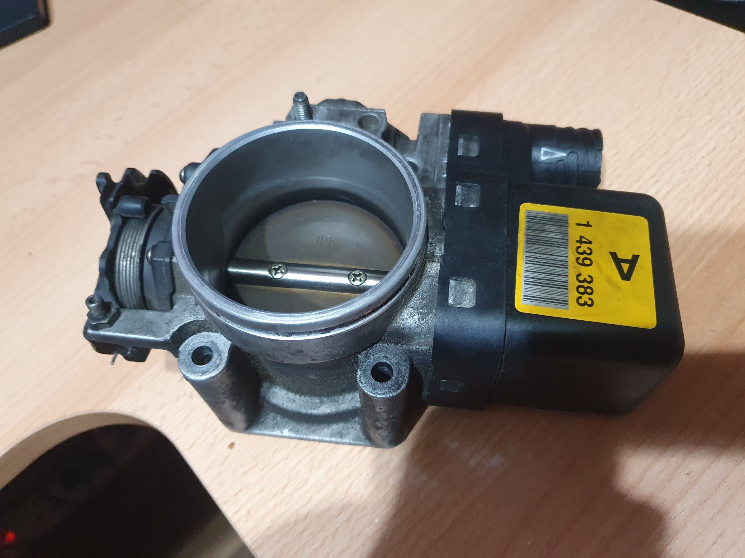

  11. Zgadza się, i są ich dwa rodzaje, różnią się numerem części i kolorem naklejki, ale to by było na tyle, dziś zamiast swojej z żółtą naklejką i numerem 1 439 383, założyłem taką z niebieską naklejką i numerem części 1 433 414, działa, silnik pracuje bez problemów, auto jeździ :-)

  14. Dobra, jakby w przyszłości ktoś szukał odpowiedzi na to pytanie, to na zagranicznym forum mi koleś napisał, że można je zamiennie stosować, w sumie nie wiadomo czym się różnią i dlaczego mają inny numer katalogowy. Pisał, że obie montował w aucie i nie było problemów żadnych.
  15. Witam, jak w tytule, czy jest jakaś różnica między tymi przepustnicami? Można zmienić tę z żółtą nakleją, na niebieską? Pokonała mnie samodzielna regeneracja przepustnicy, część ma nabitą datę 98, plastiki obudowy są ze starości totalnie kruche, więc odpuściłem rozbieranie tego, bo to się rozleci po prostu. Postanowiłem poszukać przepustnicy po regeneracji, rzecz w tym, że dużo łatwiej trafić tę z niebieską naklejką.
  16. W m52tu jest przepustnica sterowana przez komputer, w sensie jest oczywiście linka od pedału, ale komputer decyduje o otwarciu przepustnicy, teraz widziałem film na youtube o regeneracji tego, tam jest potencjometr który może być zużyty, ogólnie to dość awaryjne urządzenie, bo skomplikowane za bardzo ;-) Nie gazowałem go już za bardzo jak widziałem, że nie chce na obroty wchodzić, co czuć to wibrowanie silnika, a takie drapanie jakby poczułem pod pedałem raz, kilka dni temu, jak mocniej przydusiłem i tak około 5000 obrotów coś dziwnego było pod nogą czuć na chwilę. Dziś nic nie rozbierałem, bo ciemno już, ale jutro chcę wyjąć całą przepustnicę i zobaczyć co tam się dzieje. Dla zainteresowanych dodam film z tej regeneracji, bardzo fajnie opisane wszystko.
