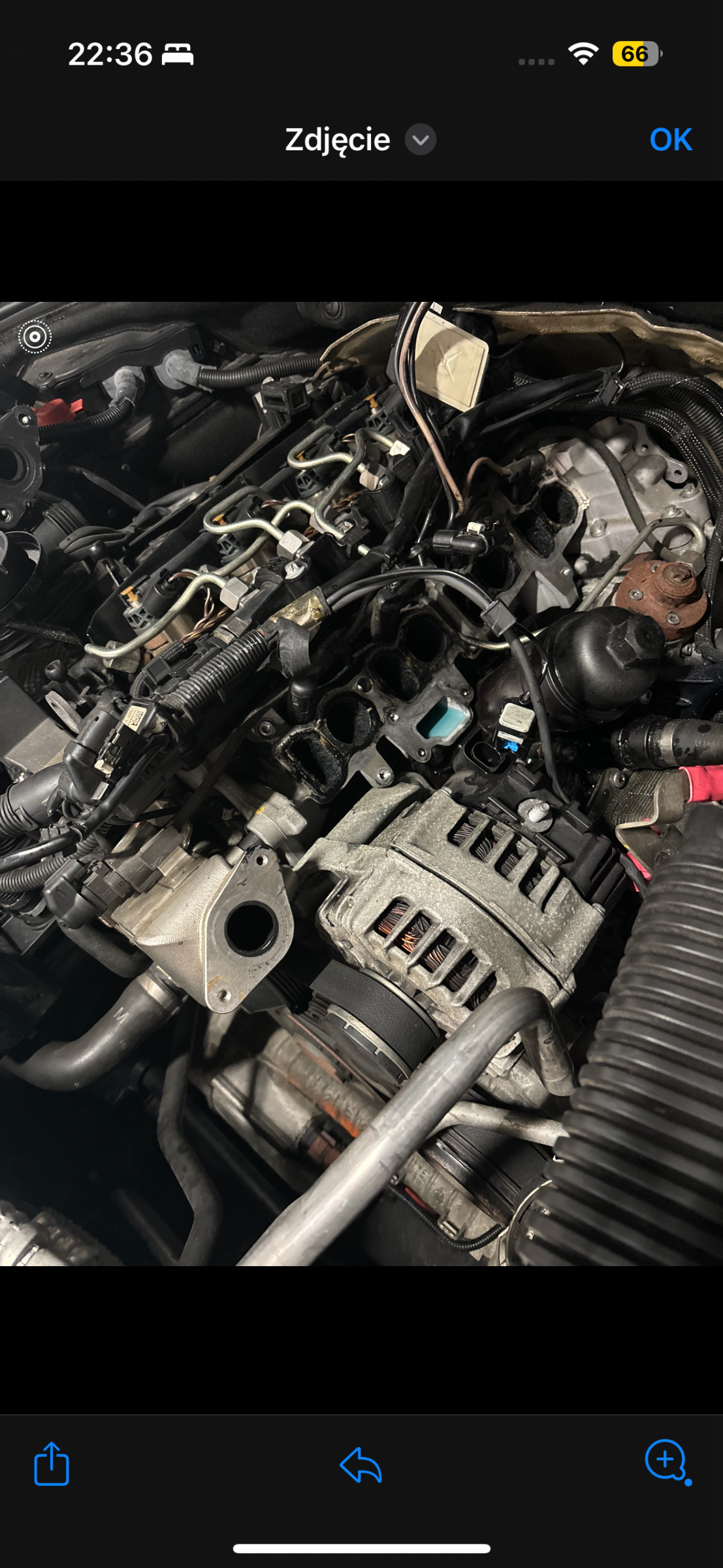

  9. Witam wszystkich , komputer diagnostyczny wykazuje błąd ( czujnik temperatury spalin przed katalizatorem , przerwa lub zwarcie do plusa ) czujnik wymieniłem dzisiaj na nowy zamiennik firmy autolog . Adaptacji nie wykonałem , mój komputer nie ma tej funkcji . Kontrolka check engine sie nie pali . Natomiast błąd nadal jest . Czy możecie mi pomóc w tej sprawie ? Wydaje mi się że aby błąd znikł musi być zrobiona adaptacja nowego czujnika . Co wy na to ?
  10. Daj namiary do siebie wyślę ci numer do magika od bmw . Zapytasz i po sprawie
  11. Co do temperatury , licznik pokazuje temperaturę oleju a nie płynu . Z tego co się też dowiedziałem , te liczniki zakłamują i nie pokazują wiarygodnej temperatury . Najlepiej podłączyć kompa i sprawdzić w parametrach rzeczywistych . Zawsze zanim wyruszę w trasę albo gdzieś to siedzę i czekam z 5-10 min w aucie żeby się dobrze rozgrzało , skutki katowania auta na nie rozgrzanym silniku mogą prowadzić do uszkodzenia panewek . A sami wiecie jakie konsekwencje mogą być
  12. Tak robiłem sam , prosta sprawa . Przy okazji wyczyściłem kolektor ssący i wymieniłem uszczelkę pod kolektorem co mnie zdziwiło kolektor był czysty , może lekko zabrudzony . Stary płyn spuściłem i zalałem nowym . Oczywiście odpowietrzyłem układ odkręcając korek wlewu na pracującym silniku i mając klimatyzację na maxa ( maksymalna temperatura ) . Króciec kupiłem oryginalny za około 95zl . jeśli chodzi i zdjęcie kolektora , robiłem tak jak na filmie . Dodam od siebie że najlepiej odłączyć wszystkie kostki jest ich chyba 4 , i najlepiej odłączyć zaczepy kabli z kolektora. Łatwo wtedy wyjąć kolektor . Czas operacyjny całego zabiegu szacuje na 3-4 h tak na spokojnie bez stresu . Płynu dolałem 5l

  16. Już ogarnięte , Niestety tak jak każdy mówi na filmach , pęka króciec wody przy bloku silnika , u mnie padł przy 280tys . Prawdopodobnie od drgań silnika . Powinna być akcja serwisowa na to , śmieszne że w takich autach pada taka drobnostka powinni lepiej to zrobić , albo zrobić go z alu

  20. Witam serdecznie , znowu potrzebuje waszej pomocy . Dzisiaj po przejechaniu kilku km wyskoczył mi błąd , mało płynu chłodniczego . Otworzyłem maskę a tam para i pełno wody . Sprawdzałem węże od zbiornika i są okej . Z tego co znalazłem w necie to możliwe że padł króciec wody , czy macie jakieś pomysły jak go wymienić ?
