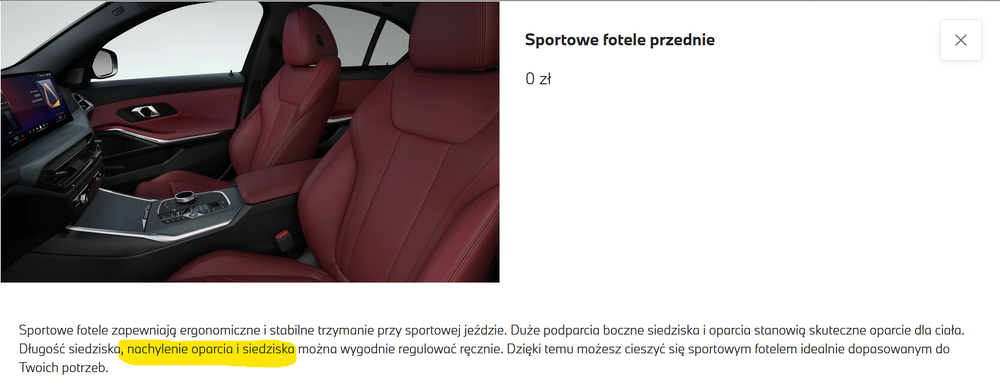

Szybkie pytanie dotyczące foteli sportowych w M-pakiecie z ręczną regulacją i tapicerką materiałową. W innym wątku na forum jest informacja, że fotele te nie posiadają regulacji kąta nachylenia siedziska (tzw. kołyska, regulowana osobną wajchą) a opcja ta została usunięta z ręcznych foteli w czasie pandemii. Miałem przedlifta z fotelami ręcznymi i tam było regulowane tylko siedzisko kierowcy. Przy konfigurowaniu nie przyszło mi do głowy, że może teraz jakiejś regulacji brakować, z resztą w konfiguratorze piszą, że ta regulacja jest. Dzwoniłem, żeby dopytać i sprzedawca w salonie gdzie zamówiłem auto powiedział, że tej regulacji nie ma. Dzwoniłem do innego salonu i tam twierdzą, że ta regulacja jest zarówno w ręcznych jak i w elektrycznych fotelach. W trzech salonach, w których byłem wszystkie auta jak na złość miały regulację elektryczną i tam ta regulacja była. Mam już mętlik w głowie. Jak to jest faktycznie w LCI2 do produkcji?
