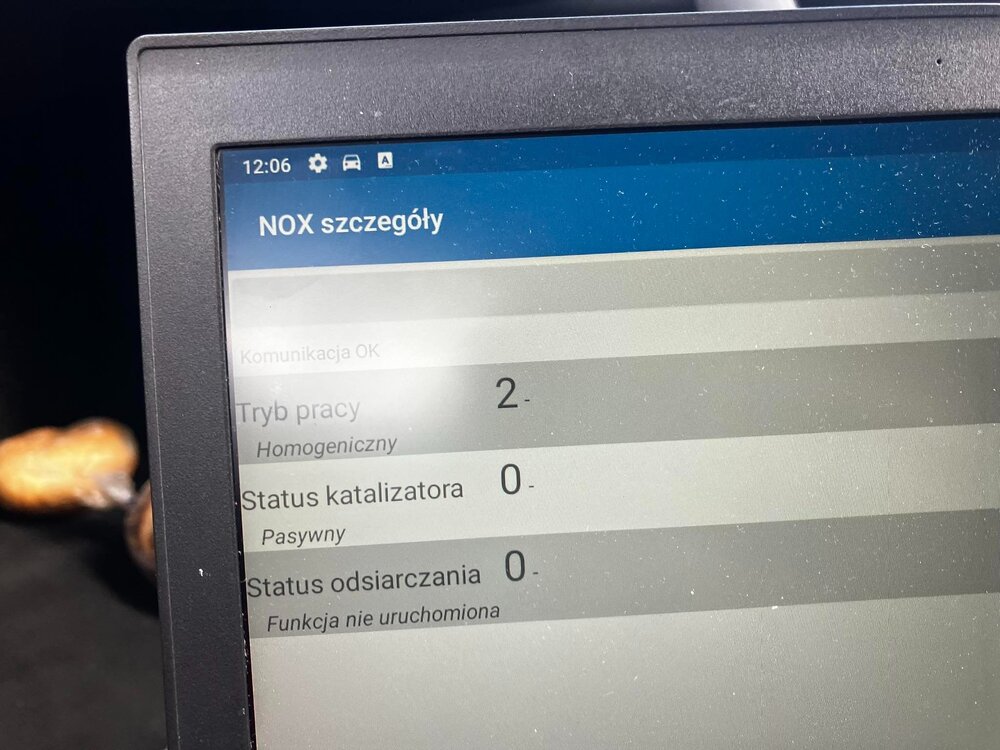

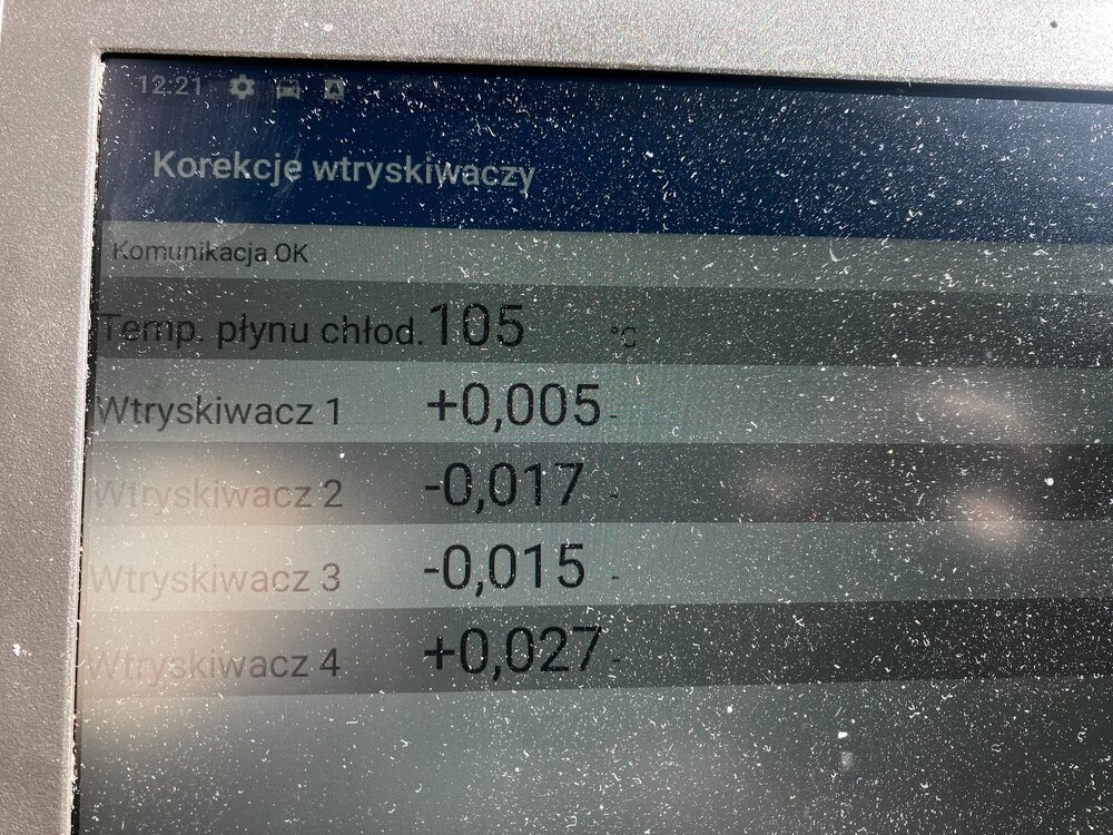

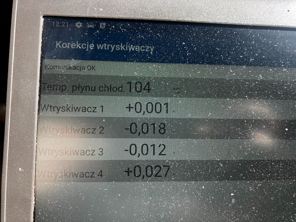

  1. Witam! Około 2 lat temu zakupiłem jedyneczkę z silnikiem N43B16A o mocy 122 koni z 2008 roku. Kupiona przy 89k km aktualnie na blacie około 115k km. Z tego co wiem, jedyne co to przy przebiegu około 40k km autko było na aukcji serwisowej wymiany cewek. Za swojej kadencji wymieniłem komplet świec i cewek oraz pełen rozrząd z uwzględnieniem oczyszczenia smoka olejowego z resztek popękanego napinacza łańcucha. Do tego zawieszenie i parę innych głupotek. Od kupna auta mam problem z tymi 2 blędami NOX. Z tego co wiem... Nic nie wiem, jedni twierdzą, że to tylko jakaś grzałka w sondzie (podgrzewanie), jednak niepokojący jest stan 0,0 mg siarki. Jest to raczej niemożliwe? Ciekawy jestem czy można z tymi 2 błędami tak jeździć, głównie auto pracuje w 2 trybie podczas jazdy. Korekty wtryskiwaczy prezentują się również dziwnie, niby nie duże te wachania ale jednak. Co realnie to oznacza? Bliski koniec czy w normie i nie ma się co o to martwić? Chciałbym się dowiedzieć jak Wy jako eksperci to widzicie? Jest sens trzymać to autko czy myśleć nad sprzedażą? Naprawdę jest zadbana i w dobrym stanie tylko boje się, że w najbliższym czasie przyjdzie moment na wymianę, nie tanich wtryskiwaczy. Wiadome jest, że wtryski padają ale tak realnie mam się czego obawiać w moim aucie w najbliższym czasie? Aktualnie z autem nie mam żadnych problemów. W załącznikach są błędy NOX, korekty wtryskiwaczy oraz to co mi pokazuje na temat zasiarczenia. Proszę o szczerą opinię :D Dziękuję za góry za pomoc. Pozdrawiam ;)
