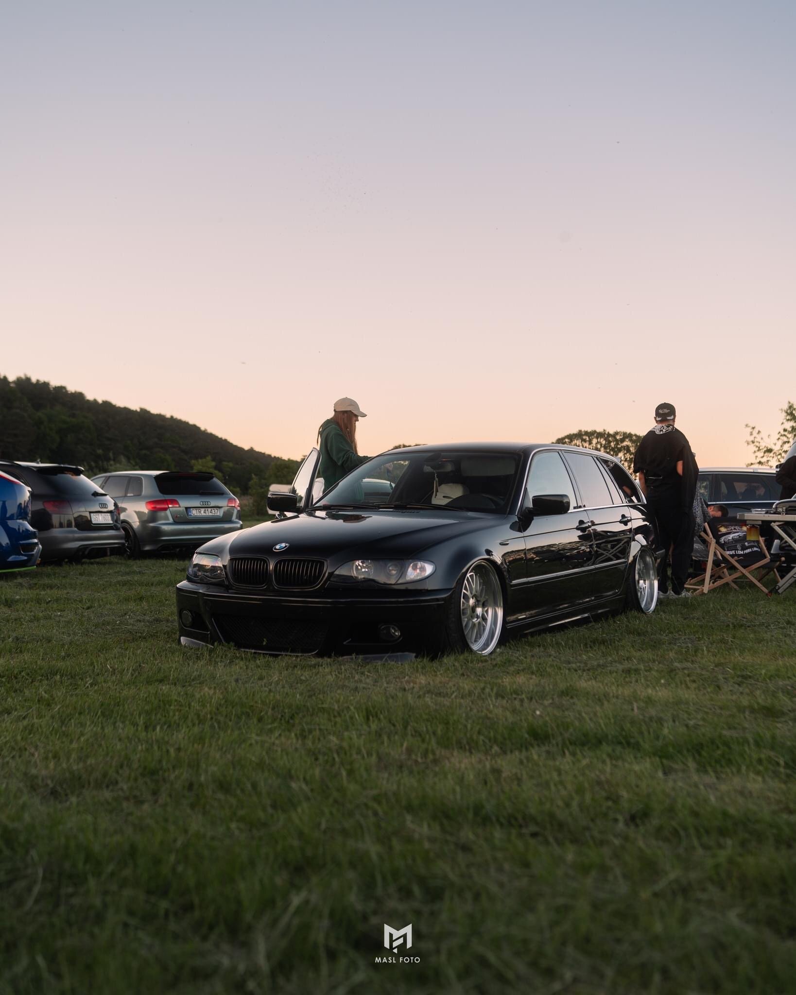

Siemanko, przychodzę z problemem z pdc w touringu, w inpie 0 błędów lecz czujniki nie wykrywają odległości sądząc po wykresach, po załączeniu wstecznego wszystkie „cykają”. Myślałem że to wina gong’a ale nie wydaje mi sie. W NCS Expert wszystko ok na pierwszy rzut oka, nawet przekodowałem ostrzeganie na głośniki i dalej nie trybi, przeczyściłem wtyczki czujników kontakt sprayem, co jeszcze powinienem sprawdzić? Szukałem w GM5 może pdc jest nicht aktiv ale nic nie znalazłem, pdc z vinu jest, moduł pdc też na miejscu wpięty. Nie wiem czy to gra jakąś rolę ale mam navi duże ori i brak przycisku pdc rocznik 2005 touring. Zdjęcie pacjenta dla uwagi
