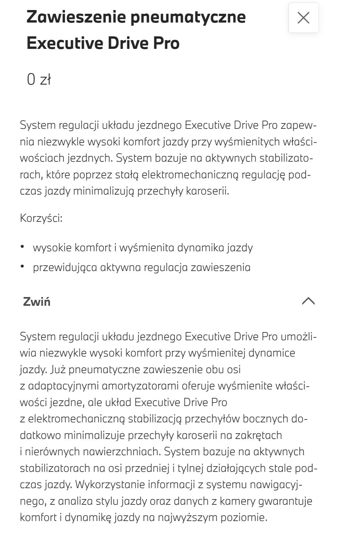

  1. Taką odpowiedź otrzymałem od jednego z dealerów Zawieszenie pneumatyczne: Ten pakiet zawieszenia oferuje wysoki komfort jazdy przy zachowaniu, w porównaniu z zawieszeniem podstawowym, podobnej charakterystyki dynamiki jazdy typowej dla BMW. Dzięki zawartemu w pakiecie układowi dwuosiowej regulacji poziomu zawieszenia nie ma mowy o utracie komfortu nawet przy załadowanym samochodzie. Właściwości jezdne pojazdu można zmieniać w zwykły sposób za pomocą przełącznika trybów jazdy. W trybach jazdy SPORT i SPORT+ amortyzacja jest twardsza, a poziom jazdy obniżony o 20 mm. Dzięki temu samochód jest zwinniejszy i ma bardziej sportowy charakter, przy nieznacznie obniżonym komforcie amortyzacji. W ramach tego pakietu zawieszenia klient otrzymuje również przycisk zmiany poziomu, który pozwala na ustawienie do 5 różnych poziomów wysokości od –40 mm do +40 mm. Zawieszenie M Professional: Pod względem funkcjonalnym ten pakiet zawieszenia wpływa przede wszystkim na zachowanie samochodu podczas pokonywania zakrętów. Jest to możliwe dzięki zastosowaniu elektrycznie aktywnego stabilizatora podwozia z przodu EARSV i elektrycznie aktywnego stabilizatora podwozia z tyłu EARSH. Oba aktywne stabilizatory przechyłów są wysterowywane przez platformę dynamiki pionowej VDP. Wzrost dynamiki jazdy wynika w dużej mierze ze znacznie zmniejszonego kąta przechyłu nadwozia na zakrętach oraz neutralnego zachowania w trakcie jazdy z niewielką tendencją do podsterowności. Szczególną cechą tego układu sterowania zawieszeniem jest to, że kierowca nie odczuwa utraty komfortu mimo zwiększonej dynamiki jazdy. Jeżeli chodzi o prześwit pojazdu od ziemi to 21,4cm.
  2. To się w sumie wyjaśniło. W wersjach M60i X7 oferuje inną pneumatykę jak X5. Jeśli chce się mieć stabilizację przechyłów w X5 trzeba brać M Prof a pneumatyka jest raczej taka jak w innych wersjach silnikowych. Z kolei w X7 jest Executive Drive Pro czyli pneumatyka z elektromechaniczną stabilizacją.
