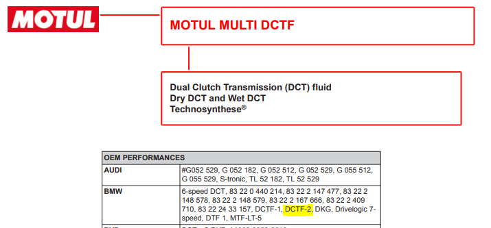

  1. a czym zalewales? ja slyszalem ze po 5 albo po 6 latach lub 90k mil czyli 112kkm~...
  2. no to motul i liqui spelniaja te normy zdaje sie? tam byly widelki 20-40C bodajze, calkiem spore... w bimmerlinku mozesz sprawdzic temperature oleju w skrzyni, pamietaj ze ze wzrostem temperatury, olej zwieksza objetosc, wiec mozesz upuscic za duzo, chociaz nie mowimy to o jakichs istotnych warotsciach 4,5l bylo ze strony ravenola i liqui, ale faktycznie z tego co slyszlaem to +- 4litry upuscisz okolo, najlepiej zalatw sobie pojemnik z miarka i uzupelnij tyle co spusciles, bedziesz mial 100% pewnosc ze jeest dobrze

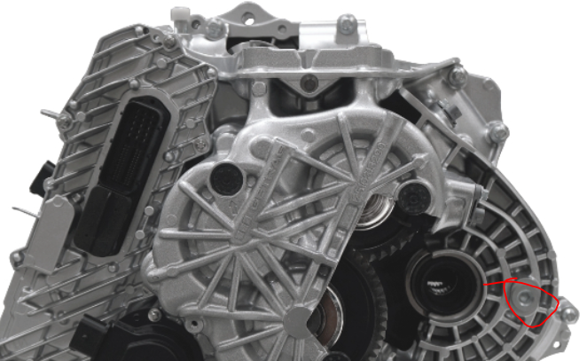

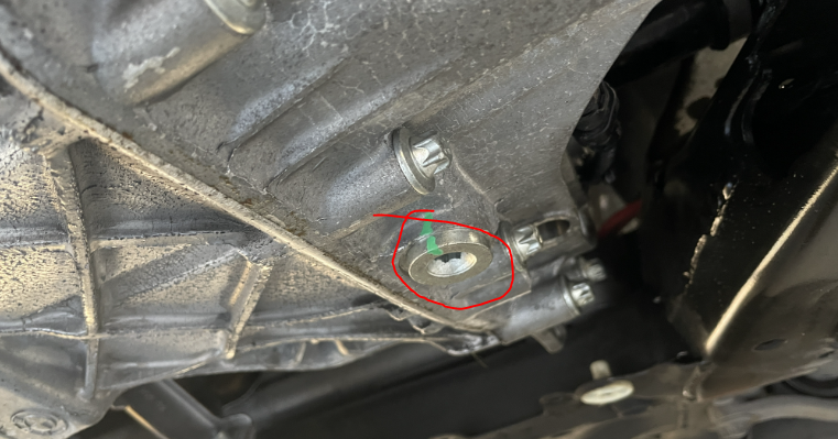

  3. procedura jest bardzo prosta odkrecasz korek spustowy od spodu, spuszczasz olej i wlewasz nowy olej korkiem wlewowym (dopki nie zacznie nim wyplywac), ktory jest na wierzchu po zdjeciu kola, obok poloski nie ma filtra oleju wymiennego, dynamicznej wymiany zdaje sie nie zaleca, ale tez przydalby sie dostep do ISTA zeby zresetowac czujnik oleju bo moze sypnac i tak komunikatem seriwsowym pozniej podobno ja jeszcze nie robilem wiec jak ktos chce sie pochwalic to chetnie sie dowiemy do układu powinno wejsc ~4,5l, ja osobiscie sklanialbym sie ku liqui moly 8100 albo motul multi dctf
