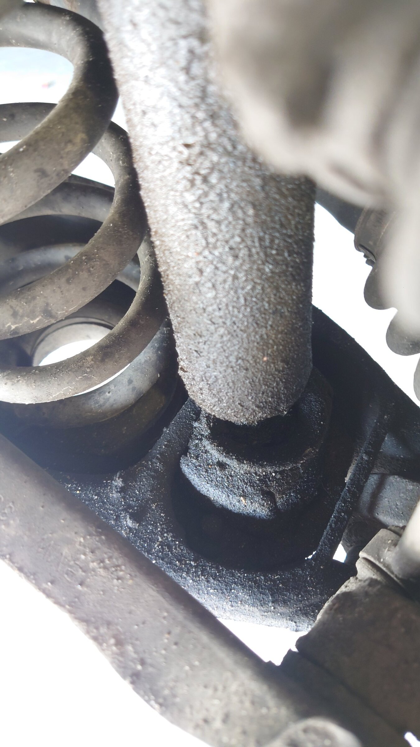

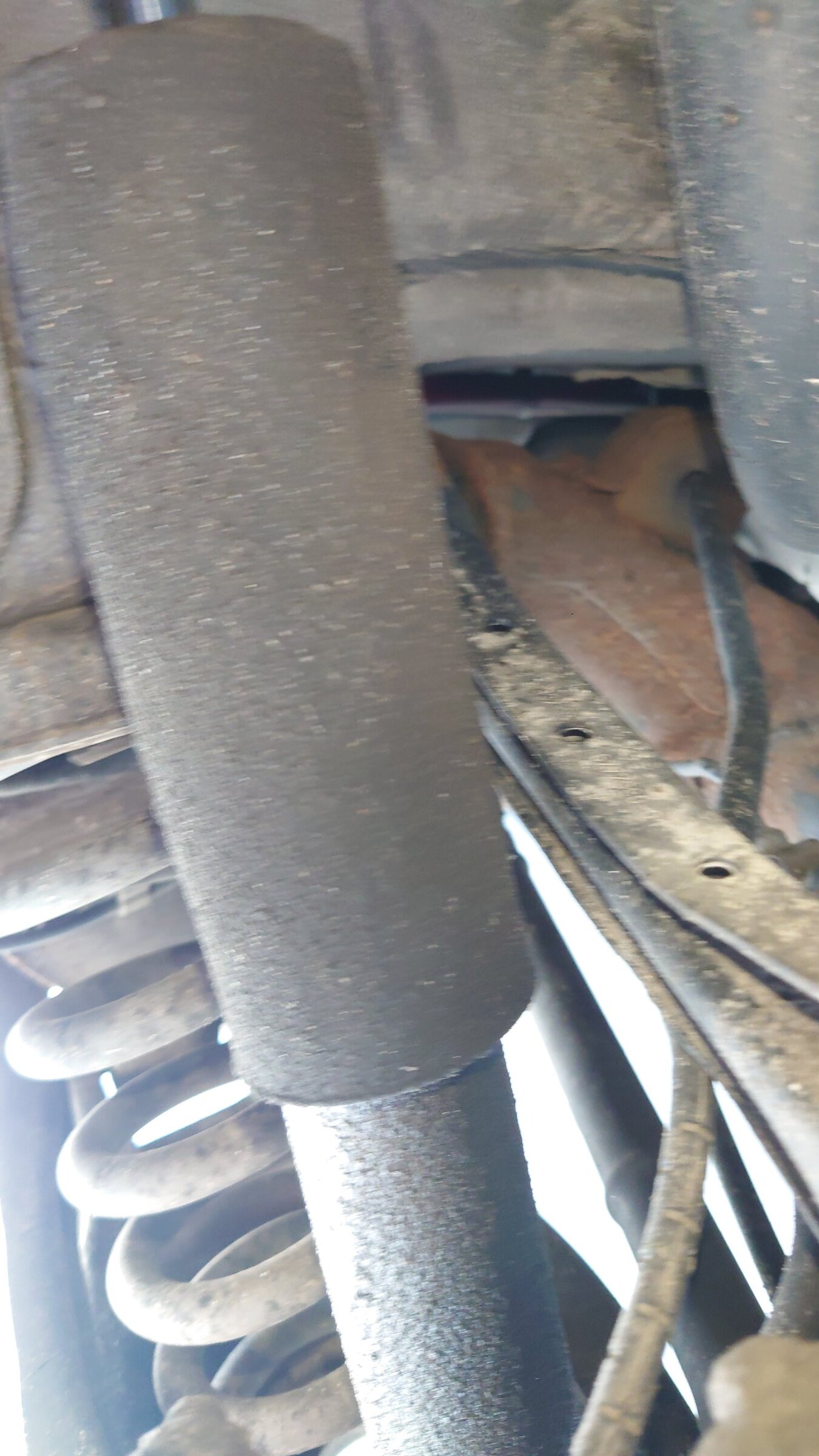

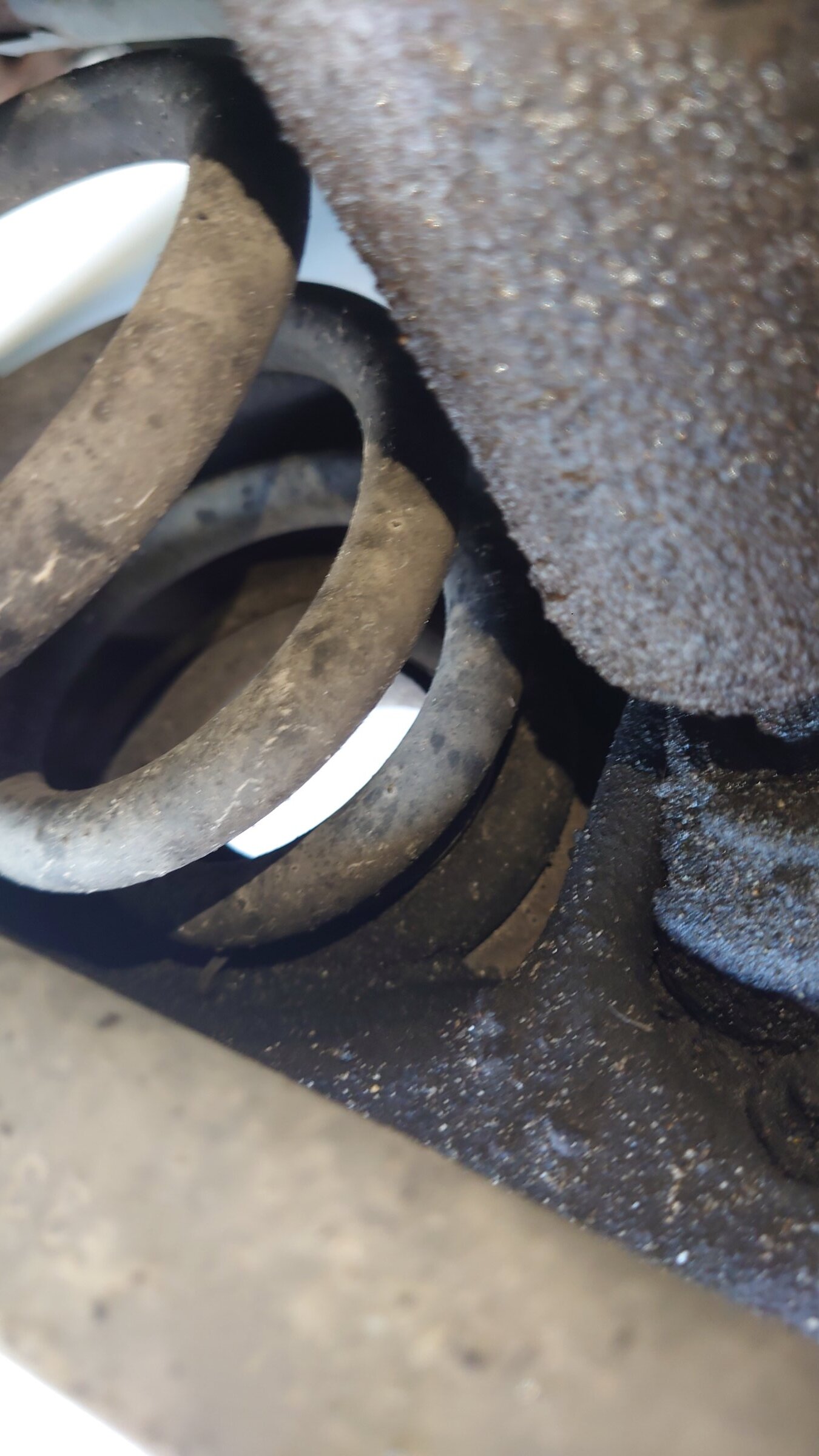

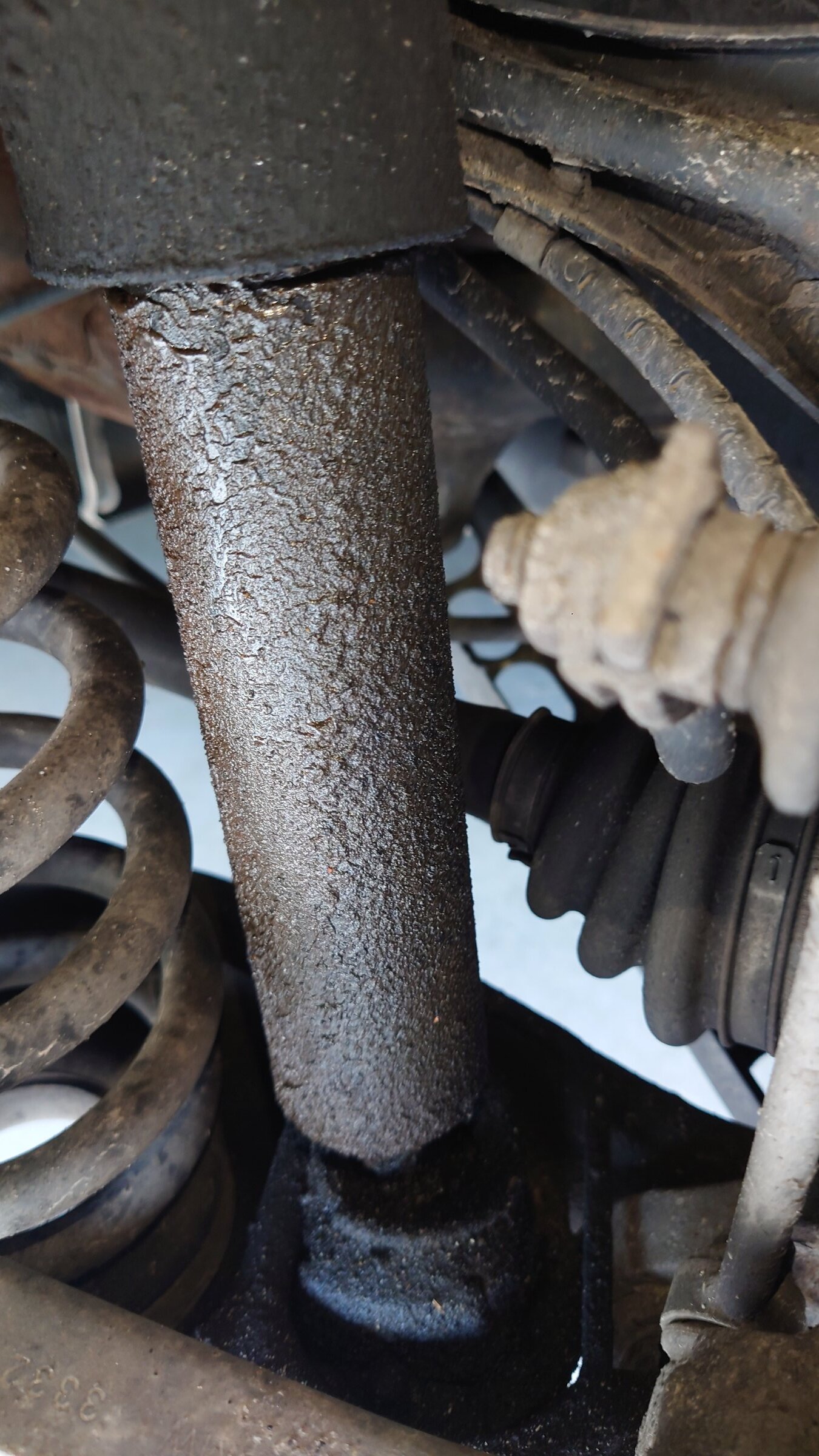

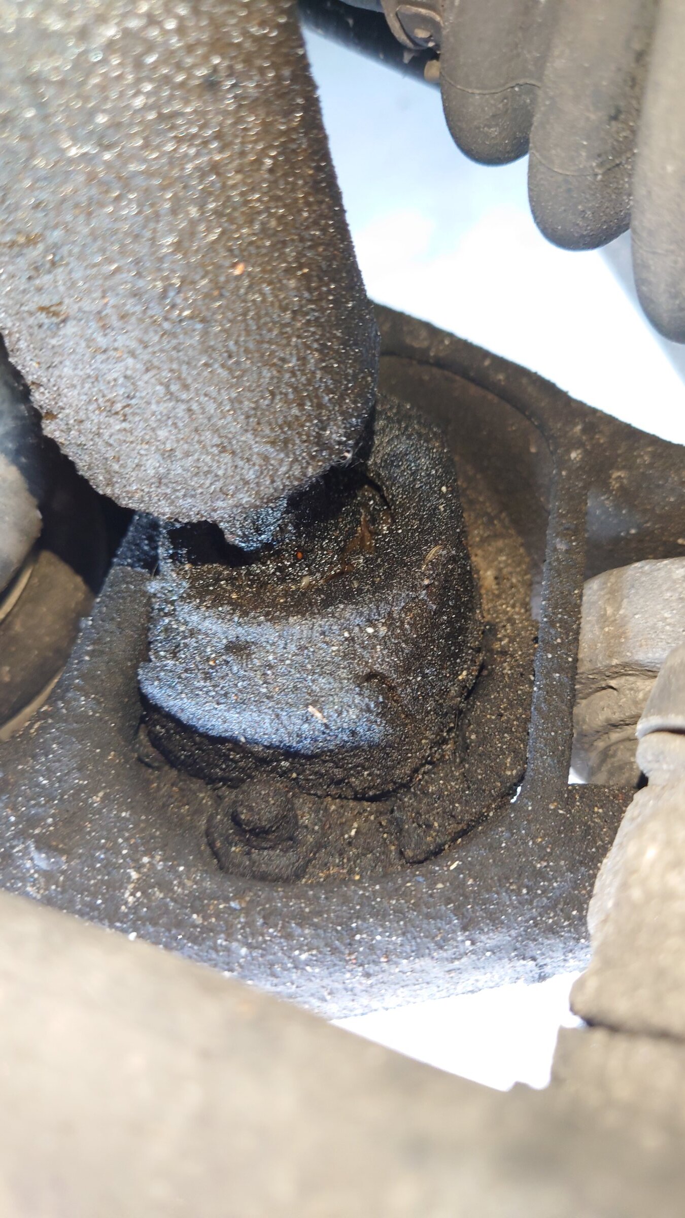

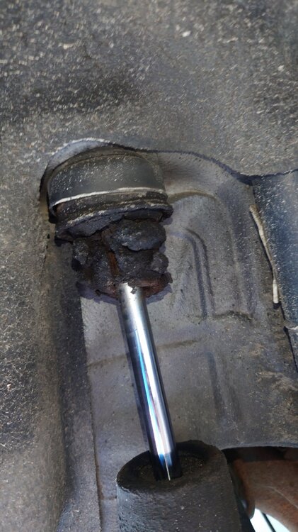

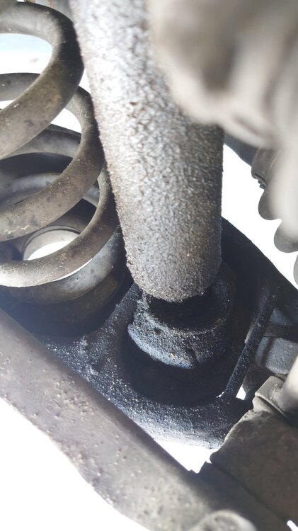

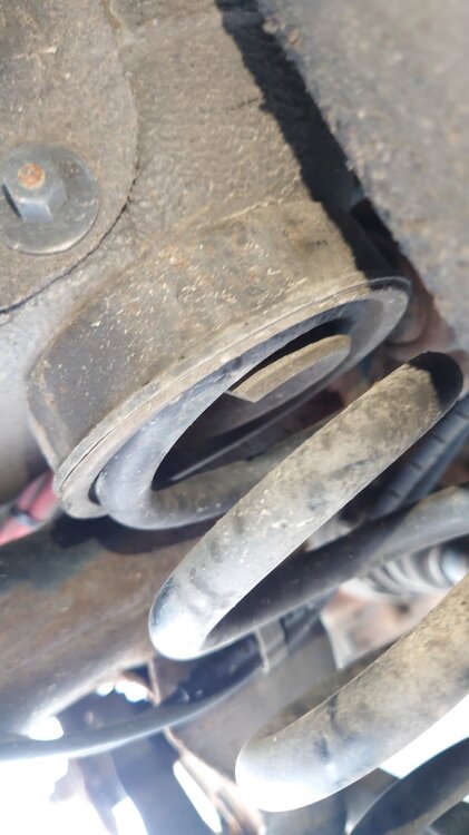

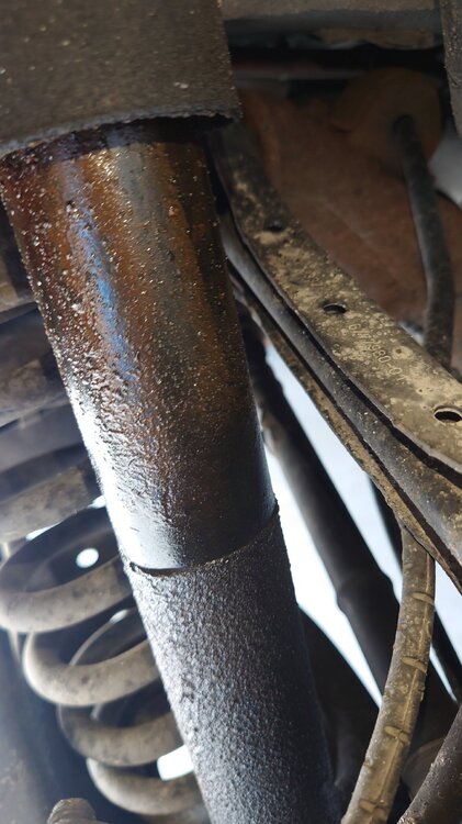

  1. Moje amorki padły i wylały samochodzić na zwykłej łacie potrafi podskakiwać. Czas na wymianę zatem odkopałem bardzo fajny film instruktarzowy który zamieszcze poniżej. Po wstępnych oględzinach myślę, że zrobię to sam. Ale mam kilka pytań. 1. Czy trzeba jakaś geometrię czy coś robić? Domyślam się, że nie ale wolę spytać. 2. Co wypada kupić? Poza rzecz jasna amorkami. Rzecz jasna celuję w średnią półkę by nie iść z torbami, ale też i jako tako jakość. (Schemat tutaj z listami części Link) Myślę, że Mocowanie amortyzatora SACHS 802 547 to konieczność widząc jak olej go zalał. Ochrona też nie istnieje więc Zestaw ochrony przeciwpyłowej, amortyzator SACHS 900 127 Mocowanie amortyzatora SACHS 802 549 (góra) Mocowanie amortyzatora SACHS 802 548 (dół) GNIAZDO PODPOROWE 33526764418 to widywałem w gotowych zestawach wiec pewnie też do wymiany. TULEJA USZCZELNIAJĄCA 33506767010 co do tego nie jestem pewien czy jest konieczne ponadto dostepne tylko orginał. NAKRĘTKA SZEŚCIOKĄTNA Z KOŁNIERZEM 33506784003 wydaje mi się, że może się przydać co myślicie. Amortyzator SACHS 310 984 Amortyzator SACHS 310 987 I to jest to co nie wiem jak wybrać i jaka jest między nimi różnica ?. 3. Jaką firmę wybrać? Uwidziałem sobie SACHS ale szczerze pomarańczowe gumeczki mi się nie podobają. Ale jak to dobra jakość to wolę jakość nad wygląd bo i tak słabo widać to. 4. Na cześci do bmw są dwa rodzaje Amortyzator SACHS 310 984 oraz Amortyzator SACHS 310 987 jaka poza ceną jest między nimi różnica bo szukam szukam i znaleźć nie mogę.
