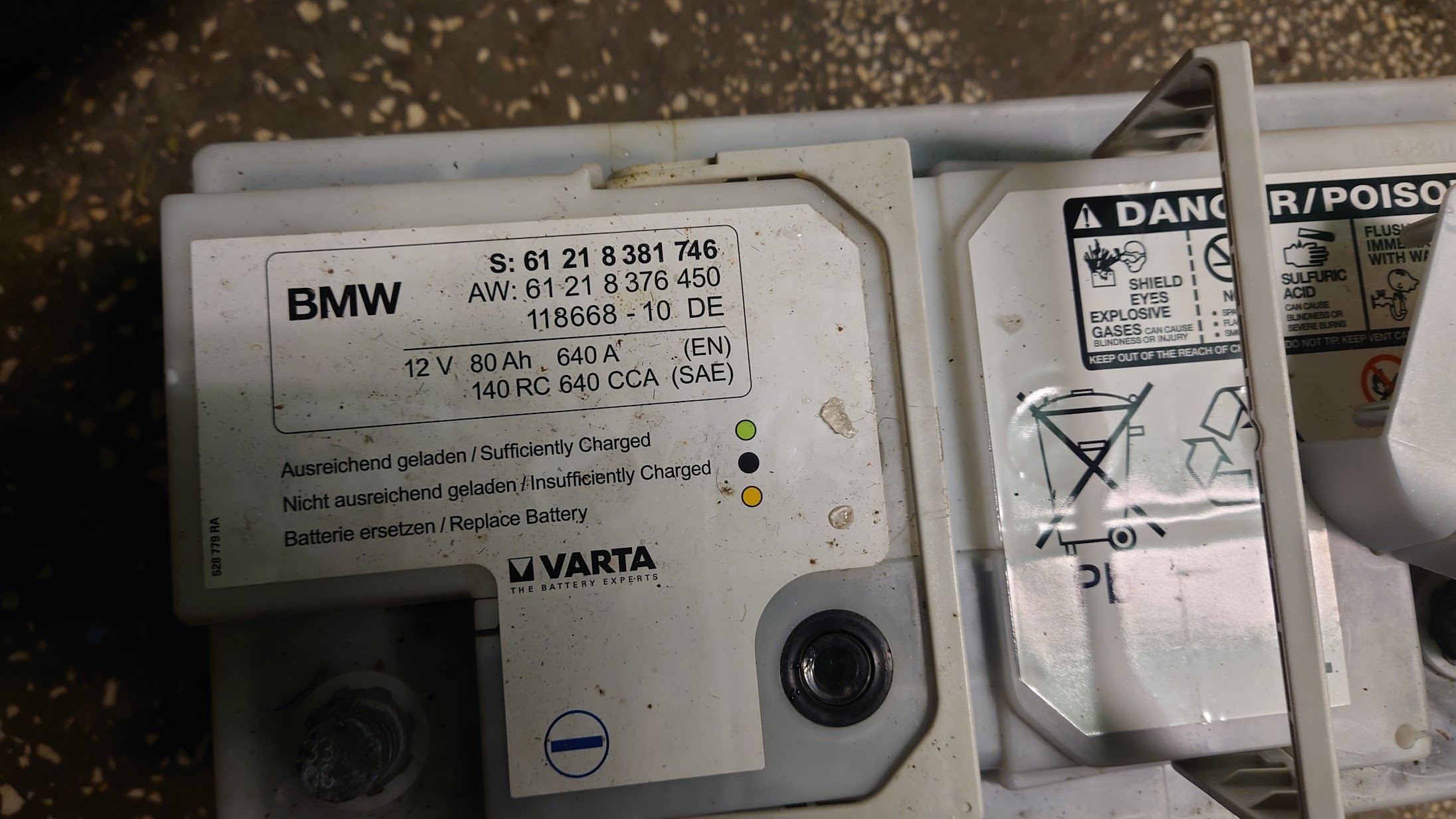

Siemka, (E87 120D m47 163Hp 2006) mój aku wyzionął ducha, czas na wymianę na vartę silver dynamic AGM 80Ah 800A *(niżej na zdjęciu stary aku)* dodatkowo kupiłem noco genius 10A aku już doładowuję rocznik 2022 lipiec a jutro planuję wymienić.

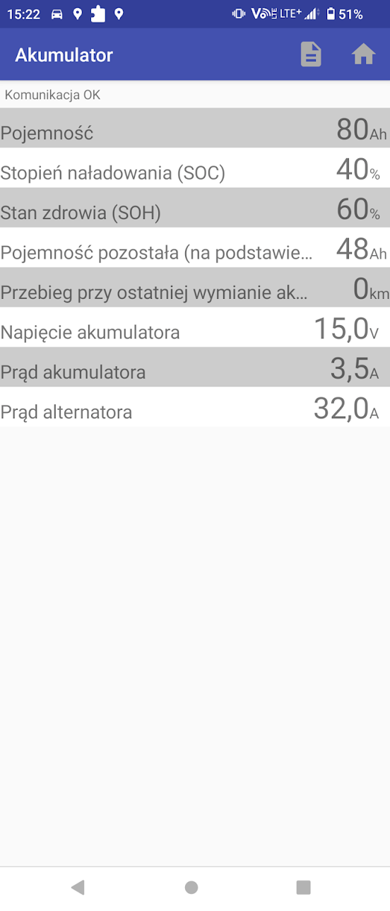

Kolejne zaś pytanie to czy wgl możliwe, że mam oryginalny aku? Bimmer tool pokazuje przebieg przy ostatniej wymianie 0, na aku jest logo varta i BMW a jedyny jaki mi się udało znaleźć po numerach to coś takiego na allegro:
https://archiwum.allegro.pl/oferta/akumulator-bmw-oryginalny-nowy-12v-80ah-640a-i7321761487.html
Z kolei pojemność się nie zgadza z pojemnością w systemie.. Więc ktoś raczej o rejestracji i adaptacji, przede mną zapomniał.

Teraz pytanie, aby zweryfikować tego "profesjonalistę co mi to zrobi" po tych trzech krokach wyżej wymienionych, adaptację poznam po przebiegu przy ostatniej wymianie w aplikacji bimmer tools, rejestrację nowego poznam po zmianie parametrów aku w aplikacji bimmer tools, a zakodowanie po czym, po soc?
BimmerCode zakodujesz nowy akumlator A080.
BimmerLink i bimmer-tool maja zrobic to samo, czyli rejestracje wsadzenia nowego akumulatora.
Bimmer-tool ci chyba nie pokaże czy masz zakodowany AGM czy zwykly. BimmerLink chyba wyswietli co masz.

Pytanie jeszcze jedno z ostatniego screena -4.5A ? Po wyjęciu kluczyka ze stacyjki zamkniętych drzwiach, i odczekaniu około pół miniuty. Dużo? Może trzeba sprawdzić cęgami lub multimetrem.

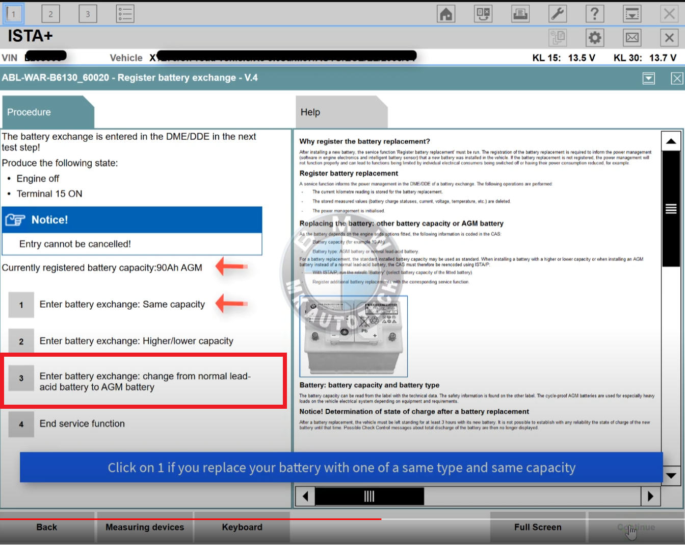

No to powiedzcie mi panowie jeszcze czy gość się poprostu nie znał czy jakiegiego diabła bo
TU
i tu
Mogę się mylić ale wydaje mi się ze pisze jak byk o zmianie na agm..
Tak o tłumaczenie googla
Obejrzyj film, to zobaczysz czemu nie chcial zmieniać ISTA+.
Kodowanie, Konwersja aut na EU z każdym systemem. NCD2. Aktywacja Carplay, Android Auto, usług online.
Remote Start w autach EU oraz USA benzynowych z BDC3.
Bracie może mój intelekt leży może wieczorne zmęczenie ale jest to filmik który wstawiłem wyżej pokazuje rejestrację nowego akumulatora.
W załączonym tooltipie jest info, że musi zakończyć z ISTA P lub NCS EXPERT w przypadku pozostałych opcji rozumiem, że chodzi pewnie o jakiś dobry interfejs którego nie miał lub z tego co czytam samo kodowanie jest ryzyk i czeka się do 2 godzin.
No to to ma sens trochę. Zatem płacić 500 zł za obd do apek lub jechać około 2 setek km i płacić 150 zł za kodowanie bo widzę w Rzeszowie ciężko znaleźć kogoś.
Z tego co czytam to w moim przypadku w najgorszym wypadku aku nie będzie się dobrze doładowywał. Gorzej gdyby był zakodowany AGM na kwasiaku tam by przeładowywało i dawało niebezpieczne napięcie. Dobrze to rozkminiam?
Swoją drogą stary aku ma numer 688 który to będzie rocznik bo na tabelkach nigdzie nie widzę a nie wierzę, że to 15 letni aku czy tam 16 :D
Dobrze to rozkiminiłeś :)
Zazwyczaaj jak masz oryginał, to jest to od nowości, bo za drogie są akumulatory, żeby w ASO kupować.

Noi zaprogramowany mam już AGM, co ciekawe gość w ista to bez problemu to zrobił i szybko, jedynie z jakiegoś powodu w jednej rubryce informacyjnej pisało 90Ah jednak wszędzie indziej wskoczyło AGM 80Ah. I dalej nie rozumiem dlaczego poprzedni spec nie był wstanie tego zrobić mówiąc, że nie może. Sytuacja bardzo dla mnie dziwna może nie chciało mu się targać podtrzymania, i ogólnie wielu tego też odmawiało lub mówiło wprost, że może się nie udać. Dla ciekawskich i z niewiedzą jak u mnie podtrzymanie jest to pod maską a ja myśląc, że trzeba do klem to podpinać olałem jednak temat podtrzymania.
matekboss co jak co ale chyba fora zostały stworzone właśnie w tym celu. W mojej bawareczce jak mnie głowa nie myli, bo w tabelce warty nie ma kodu a tabelki są od 2007 roku (te co znalazłem), aku z logiem bmw więc stawiam na to, że siedział oryginał 16 letni.. Ponadto jakby ktoś kupił oryginała to raczej by od razu wymienił w serwisie lub gdzieś gdzie zakodowali by wymianę bo nie sądzę, że ktoś kto się zna lub w serwisie by to olali.
