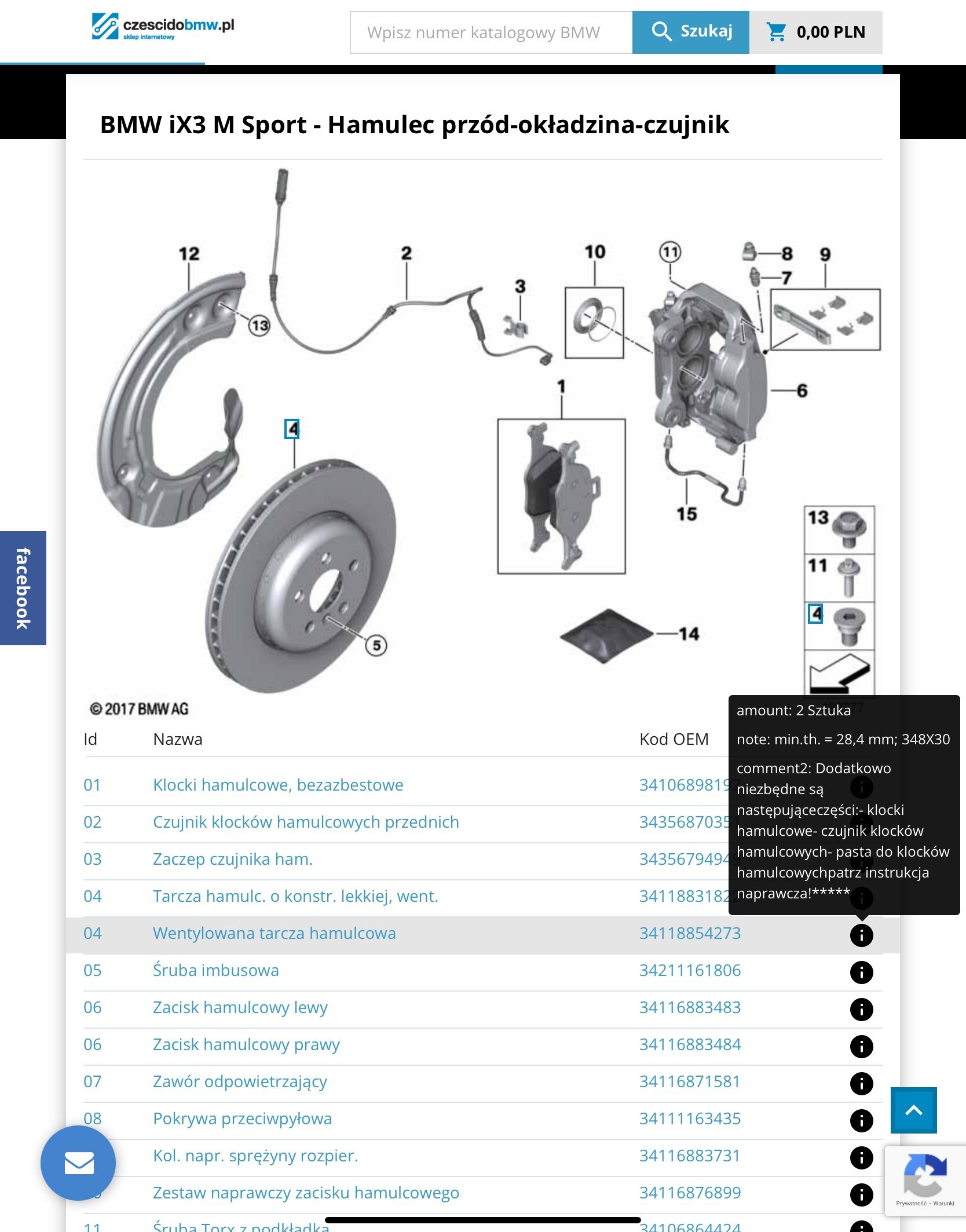

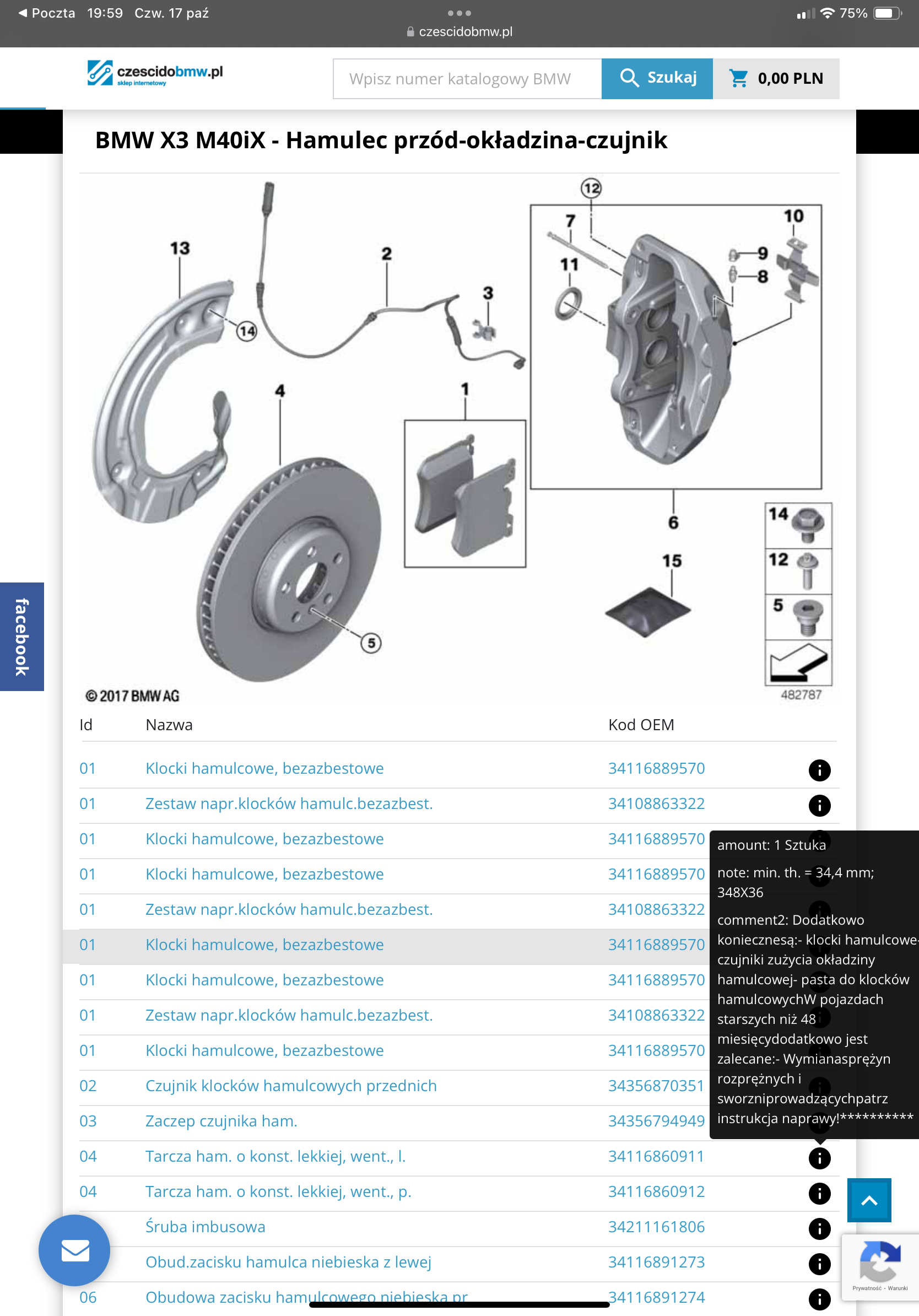

  1. Właśnie szukam Znalazłem coś takiego więc jeśli wierzyć temu, to owszem średnica tarcz ta sama, ale grubość inna, więc będzie inny zacisk i tu może pojawić się problem że jednak do M40i i M40d 19” nie podejdą, a nawet jeśli to nie każde.
  2. Tylko iX3 może mieć mniejsze hamulce i z 19” nie ma problemu, a w M40i już nie wejdą na zacisk
  3. zmieniał ktoś na zimówki 19"? Rozmiarowo lepiej jednak przejść na węższe z tyłu, więc i tak nowe felgi potrzebne, więc zastanawiam się czy iść w 4x 245/45R20, czy coś na 19' i ewentualnie nawet iść w 235/50R19. Faktycznie jakieś 19" wchodzą na zacisk
