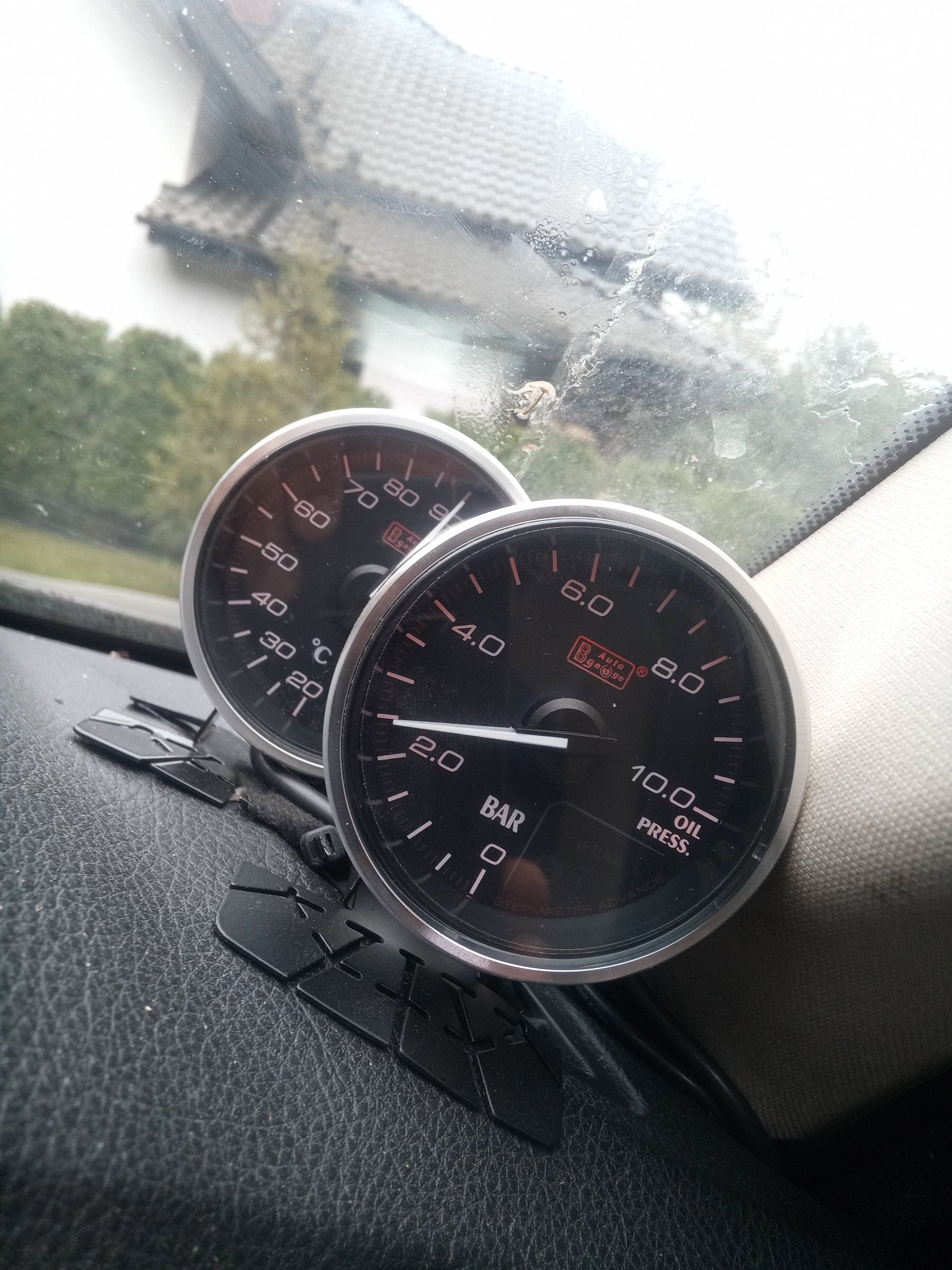

  1. słaba jest wydajność OE pompy, po kółku pompa wydaje, jest nawet nieco wyższe od tego co powinno być, jak już pisałem nie będę go remontował, jestem w trakcie poszukiwania auta po zatarciu, do odbudowy a to jest osiołek do pracy, ile starczy mu sił do pracy jeszcze? Nie wiem, jestem ciekaw, ale jak się zatrzyma, rozbiorę silnik z ciekawości co go zatrzymało, dzis pracuje bardzo dobrze i cicho i niech tak dalej będzie..

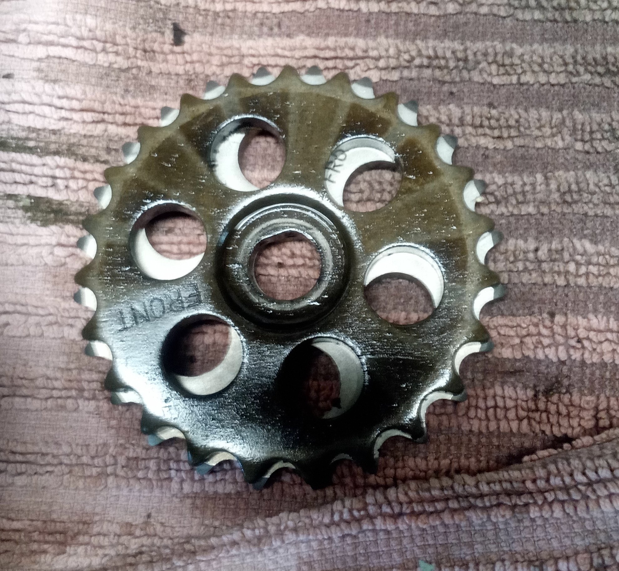

  2. przeglądałem ogłoszenia u nas i w Niemczech, nie znalazłem żadnej z przebiegiem 500, owszem jedną z przebegiem 440..jedną! to kółeczko wiele zmienia na plus, jałowe w okolicach bara, zupełnie do zaakceptowania, ale cała magia dzieje się po dodaniu gazu i spokojnej jeździe, wcześniej 1/1,2 bara dziś 2,2/2,4 przy zmianie biegu, więc jałowe wstają nieznacznie, ale cały przedział użytkowy wzrost o ponad bara. Jak już ciśnienie mocno spada jak u mnie, żąglowanie lepkością wiele nie zmienia, kółko już tak Jeszcze jedna ważna sprawa dotycząca rozrządu, jeżeli ktoś jest przed zmianą rozrządu i sięga po gotowy zestaw rozrządu jakie się sprzedaje, sprawdźcie dokładnie jakie kółko pompy oleju jest w zestawie, bo w wiekszości sprzedawanych jest wrzucone 24, czyli przy zmianie rozrządu możecie nieświadomie nieznacznie zwolnić swoją pompę, przecież żaden mechanik nie liczy zębów, zakłada i go

  5. jeżeli chodzi Ci o kółko 19 i łańcuch, to tak..pasuje do N47 i N57

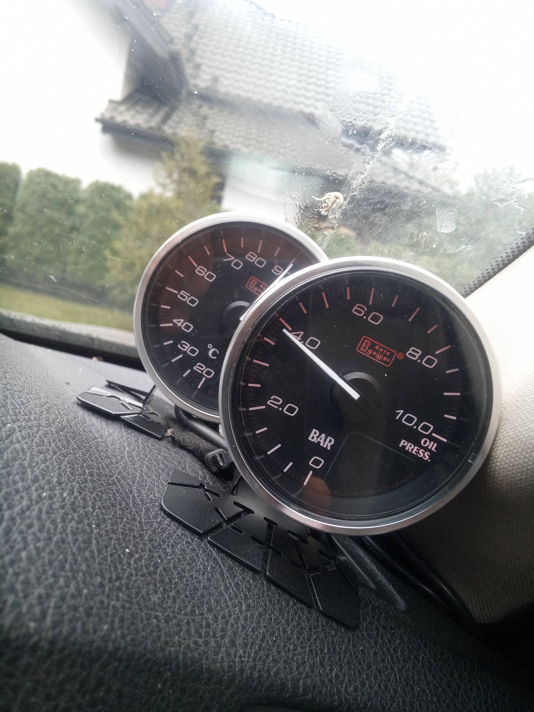

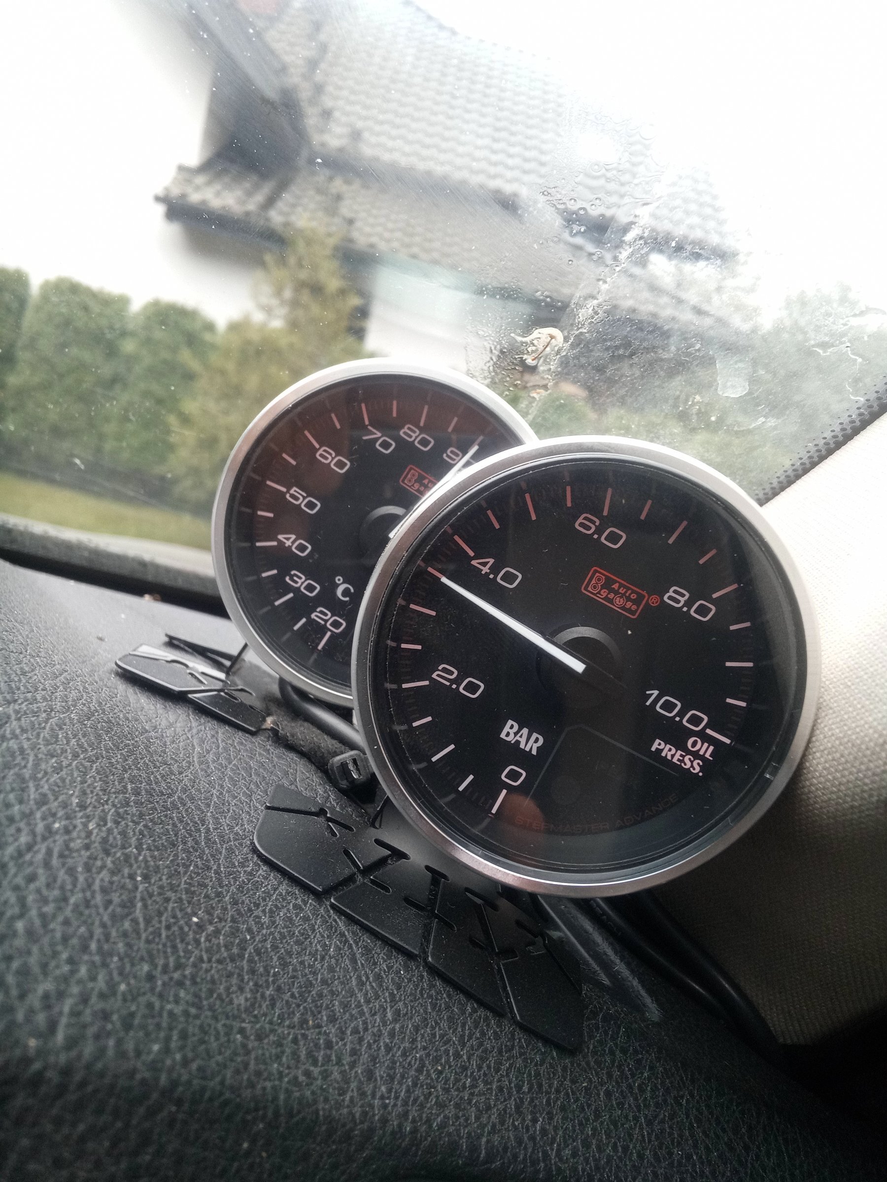

  6. sprawdź pod obciążeniem podczas jazdy 2000 obr/przyspieszając, u mnie czy jadę czy stoję, 2000obr, to już 3,5 bara
  7. wracając do kółka napędu pompy 23 i 24, porównałem oba, i jak się je położy na sobie, różnica jest na prawdę nie duża, więc to co podają, może być prawdą, że łańcuch może być ten sam, skrócenie w takim wypadku o ogniwo, spowoduje że nie da się go zapiąć, bedzie za krótki
  8. zawór upustowy uchyla się na poziomie 4,2, jak samochód staruje rano wstaje na 4, nie ma tu przeładowania, mimo że auto zimne, zawór zamkniety, jak zaraz po starcie dodam troszkę gazu, wchodzi na 4,2, ale to normalne, wróćcie do pomiarów Chrisa, silnik w pełni rogrzany obroty 3000 i zawór otwarty, 4000 zawór otwarty, przy zastosowaniu kółka, to cisnienie oscyluje w granicach tego co zostało zaprojektowane przez BMW, u mnie po rozgrzaniu 4000obr i ciśnienie 4,1 - zawór zamkniety. Moim zdaniem obserwując swój samochód, widzę że to ciśnienie znacząco zmienia się w tych samochodach w zależności ile już przejechał, zdrowa seria 1,2 moja miała 0,6, to spadek o połowę, dobrze jest zapiąc manometr po przebiego 250/+ i sprawdzić, wtedy karty na stół i wszystko jest jasne, zwolennicy serii BMW nic nie musza robić, ktoś kto chce cos poprawic, może zmienić pompe, kółko, czy nieco inny olej, co kto woli.. Ale jeżeli ktoś np. wrzuci takie kółko do zdrowej serii, te wskazania będą znacznie wyższe niż u mnie, Chris wrzucił pompe z M do silnika po remoncie i nadmiar ładuje mu w miskę. Jeżeli chodzi o zmianę oleju, powiem szczerze że nigdy nie lałem oleju 0W do BMW, pomijając jakies tam Toyoty czy podobne przy serwisach, jestem ciekaw jak zareaguje wskaźnik
  9. ja wiem że ta pompa pracuje nieco inaczej, chodziło mi o samą wartość, jeżeli to 2,2 to kółko wygrywa bo przy zmianie mam ok. 2,5
  10. Lendio, zmierz ciśnienie w swojej przy 2000 obr i napisz, jestem ciekaw ile generuje?
  11. Jack Strong, tak: moja to R6 N57, łańcuch o który pytałeś to Febi: FE09442, dokładnie ten który znalazł kkx5. Po starcie zimnego silnika, ciśnienie ładuje 4 bary i dość długo się utrzymują tak w okolicach 40/50 stopni, polatam chwilę na tym 5W40 teraz, ale wydaje mi się że zejście z charakterystyka oleju na 0W40, może byc lepsze przy dogrzewaniu się silnika, zmienię z czasem i napiszę. Generalnie praca samego silnika na prawdę się poprawiła, nie wiem do końca czy to zasługa zmiany rozrządu czy podniesionego ciśnienia, ale jest na prawdę lepiej
  12. wcześniej na rozgrzanym motorze obroty pod odcinkę to ciśnienie na poziomie 2,2 bara i nie byłem w stanie tego przebić, okolice zmiany shift pointu 1200/1500 to było ok. 1,2 bara teraz wstało na jakieś 2,4, obroty w okolicach 2000 i więcej, moja pompa nigdy nie generowała ciśnienia pod 3, teraz po zmianie 2000obr to 3,5 bara dodam że pompa oleju została stara, miałem ją wymienić, ale pomyślałem że to bedzie bardziej wiarygodnie wyglądało, przy wymianie na nową na pewno to ciśnienie jeszcze by sie podniosło. Jałowe szału nie robią ale lekkie dotknięcie gazu i to ciśnienie wstaje dużo mocniej, własnie w przedziale w którym samochód jedzie, uważam że to tania i bardzo skuteczna modyfikacja

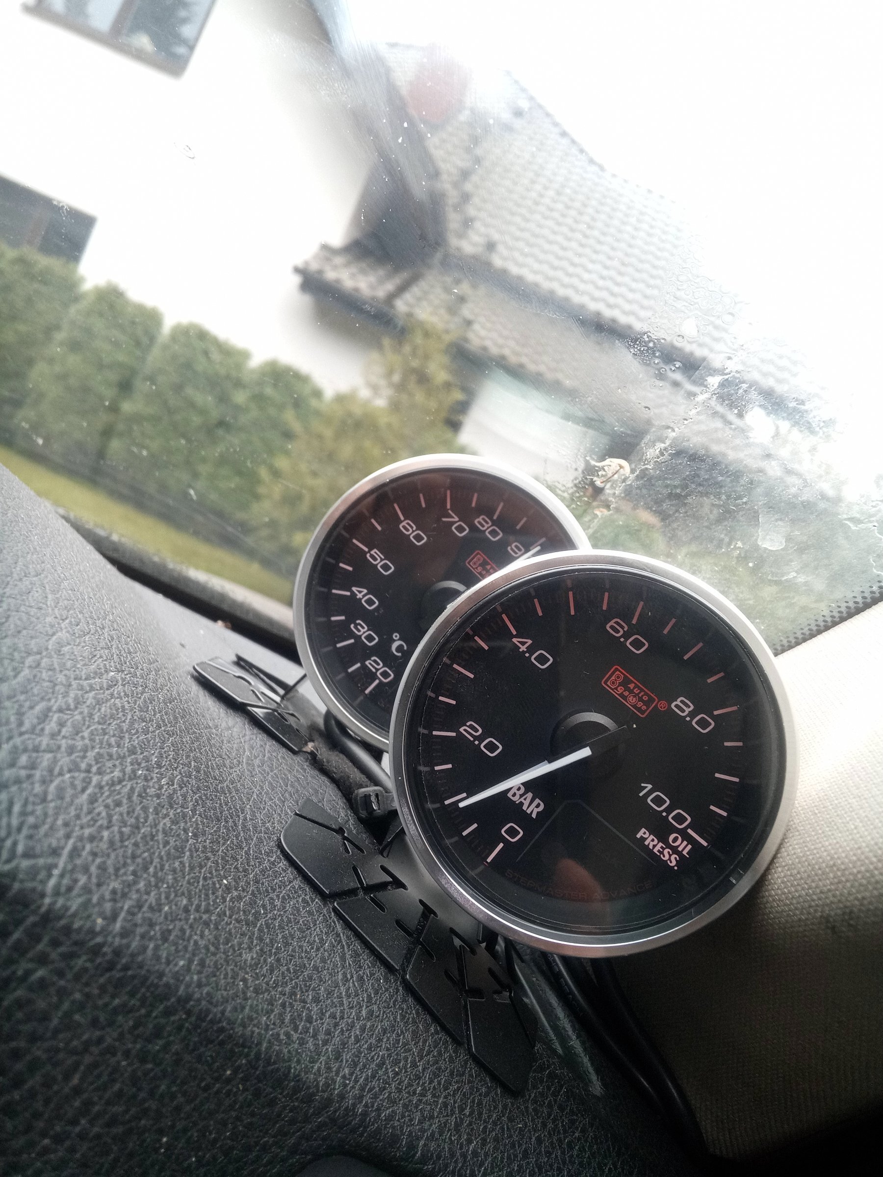

  13. bieg jałowy był 0,6 wstał na 0,9 temperatura 90 z lekkim plusem, nie udało mi się zagrzać jej mocniej, olej Motul 5W40

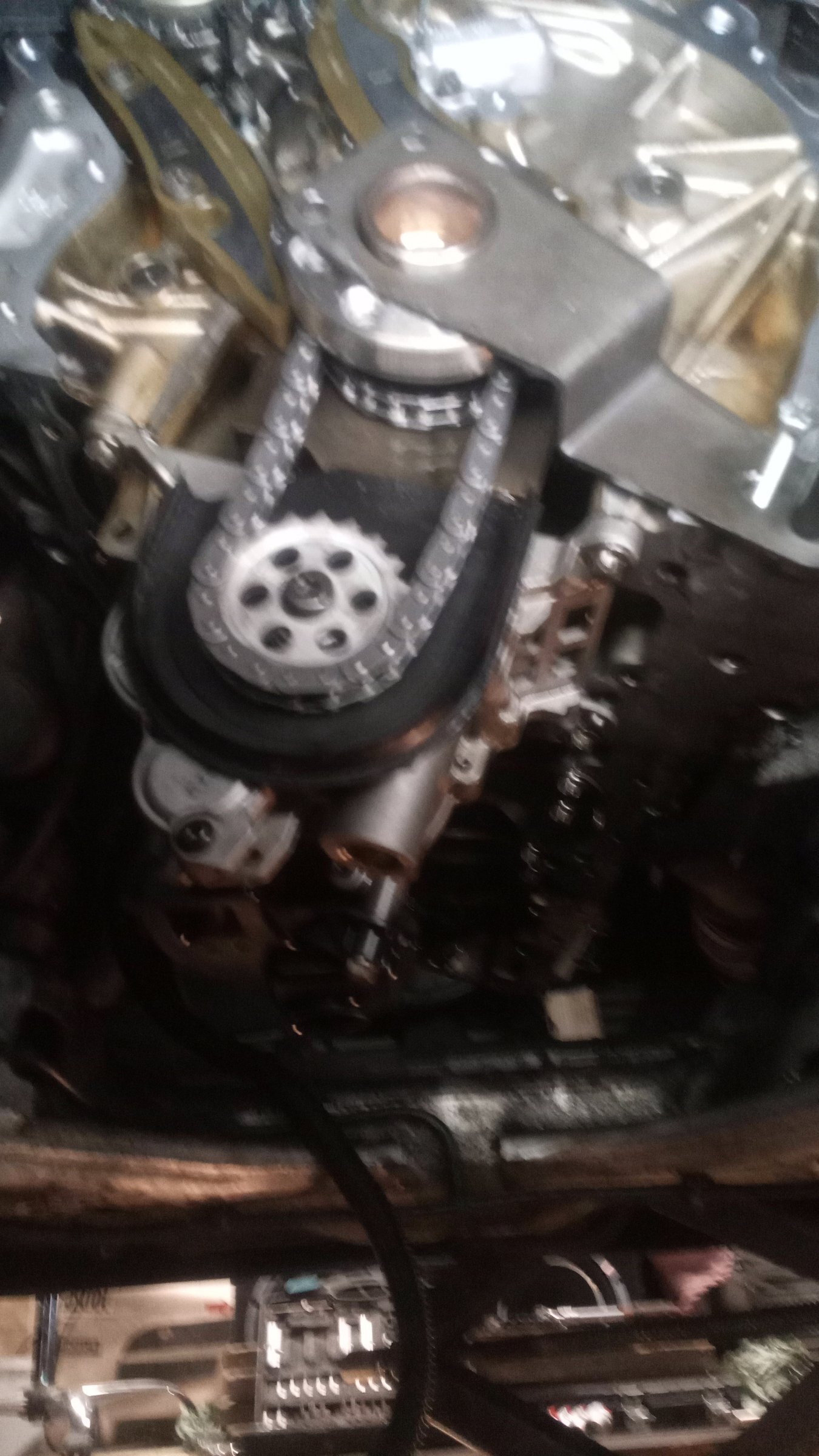

  14. kółko wrzcone, co prawda lekki luz na łańcuchu był, ale dopuszczalny, z tego co zauważyłem oryginalny łańcuch BMW jest solidniejszy, te ogniwa są nieco mocniejsze
