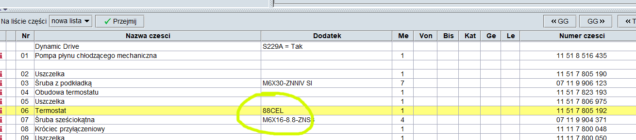

to jest mój termostat z N57 po Vinie w ETK, temperatura otwarcia 88, realna bedzie 90 z plusem (zawsze tak jest), oczywiście moja z początków produkcji, domyślam się że z biegiem lat te temperatury idą do góry/kolejne normy spalin, ale warto sprawdzić swoją, czasami pokazują się 2/3 alternatywy do wyboru z róznymi temperaturami- F10/11 N57 rzeczywiste ciśnienie oleju
