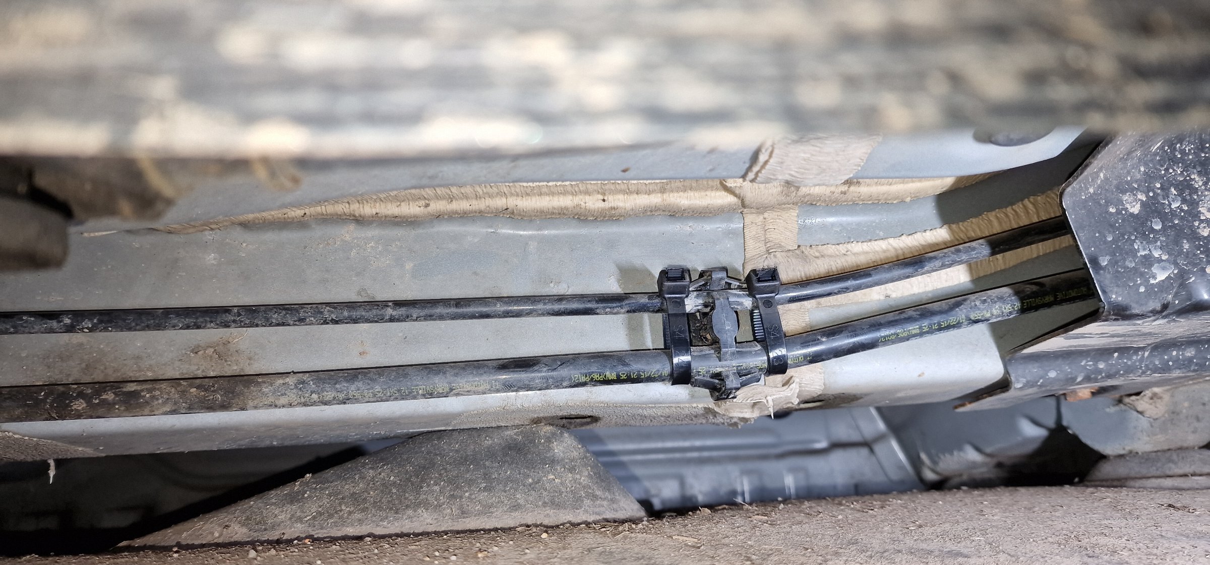

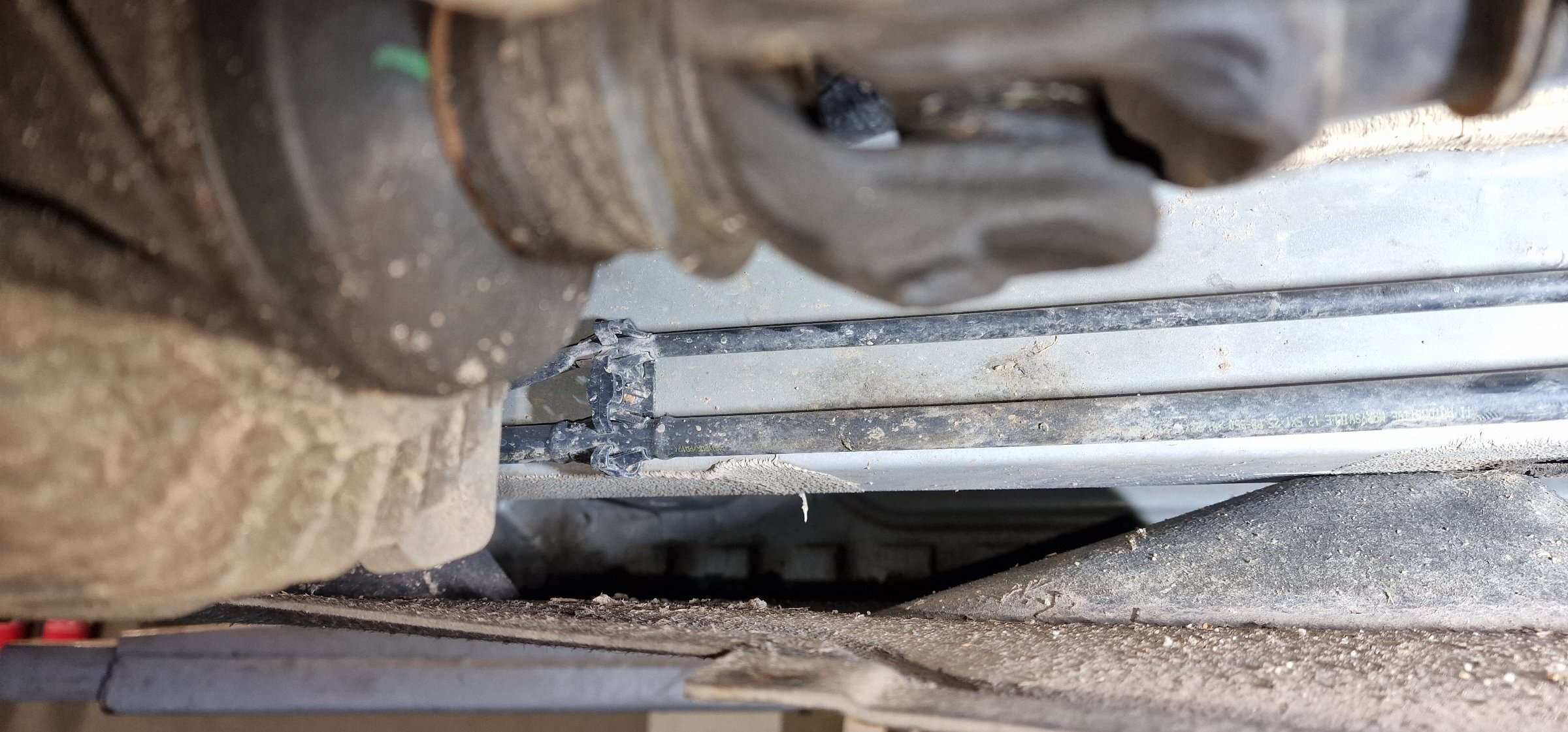

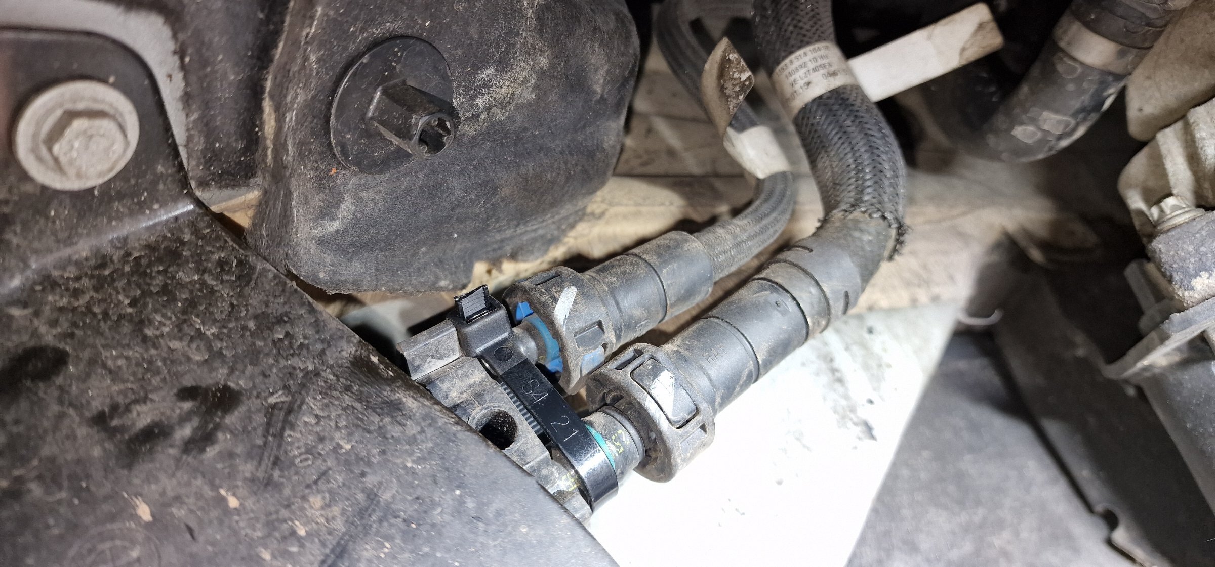

  3. kiedyś zrobiłem zdjęcia, nie za wiele na nich widać, ale dwoma trytytkami "awaryjnie" zacisnąłem przewody. Ale lepiej wymienić.
  4. Ja wymieniałem nr 4 z tego co pamiętam, w okolicach nóg kierowcy pod spodem oczywiście. Muszę to zrobić znowu, bo na szybkiego złapałem trytytką ale po jakimś czasie znowu zaczęło brzęczeć. Trzeba odkrecić kilka osłon by się tam dostać...

  8. Spinki plastikowe mocujace przewody paliwowe... Mialem ten temat i to przerabiałem. Wystarczy kupić zamienniki lub oryginaly za grosze i wymienić. Musiałbym poszukać numeru części...

  17. Więc... Znalazłem odpowiedź. Podobno to przypadłość częsta X3 i X4 serii F - okazało się, że naprawa będzie kosztować 36pln, to zakup jakichś zapinek, spinek trzymających przewody hamulcowe przy podłodze. Jeżeli macie taki problem to warto to sprawdzić. W aucie, które zamierzam nabyć coś takiego zostało wyeliminowane "śrubokrętem". Ulga... Bo już inni mechanicy mieli takie wizje, że odechciewało się patrzeć na to auto... Powodzenia
  18. Cześć, Chcialbym zapytac czy w Waszych f26 zdarzyło się Wam usłyszeć wibracje w kabinie podczas jazdy gdy obroty byly w granicach 1800obr/min? Slyszę jakby cos wpadalo w rezonans - tak, to lepsze slowo, przy tych obrotach a potem wszystko ustaje... Jakby jakiś plastik, oslona... Powiedzmy, że slychać to w okolicach nóg kierowcy, jeżeli otworzy się drzwi to nie slychać, silnik skutecznie zagłusza (2.0d)... Nie wiem czy to jakaś osłona, czy przegroda w tlumiku... Auto działa bez zarzutu... Jakies pomysły?
