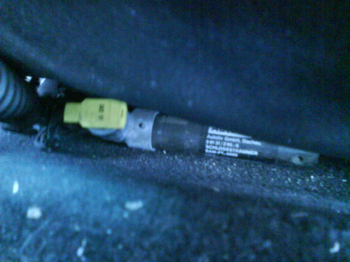

Moje pierwsze pytanie. Takie z czystej ciekowasci... Prze przednich siedzeniach mam takie cos i tak sobie mysle co to jest...

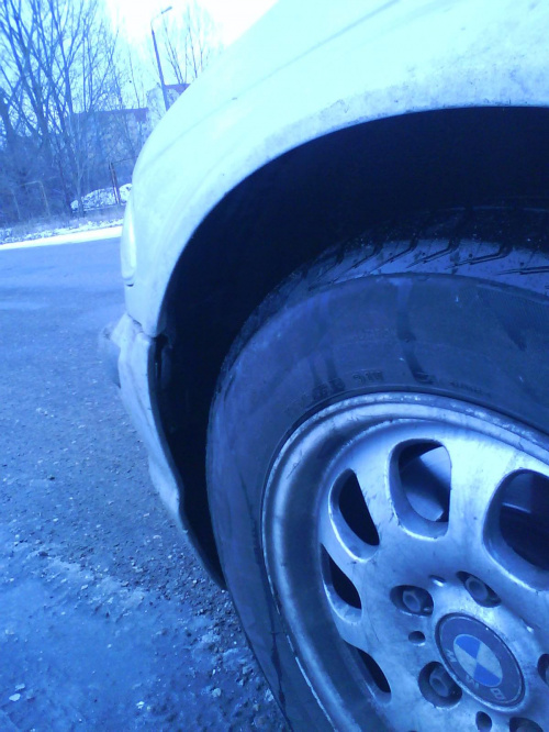

Drugie pytanie. Mam popekana przednia czesc nadkola. Srednio to widac na tym zdjeciu bo robione telefonem.
http://images25.fotosik.pl/320/814bde6273f74711med.jpg
Chce kupic takie dwa i mam pytaine czu to jest to?
http://www.allegro.pl/item537815306_bmw_e46_e_46_e_46_nadkole_nadkola_przody_typowe.html
Z góry dzięki za odpowiedź...
to co masz przy siedzeniach to jest najprawdopodobniej pirotechniczny napinacz pasa,,w razie wypadku on wystrzeliwuje i napina pas który dociska cie do fotela,,,

dokładnie. a co do zakupów nadkoli to sobie odpuść bo szkoda kasy i nerwów no chyba że..... W każdym razie napiszę jak było u mnie.
miałem wyłupaną dziurę w jednym nadkolu (taką wielkości mniej więcej pięści). Zamówiłem na allegro właśnie za jakieś 3 dyszki. oryginał ma taki miękki gumowy wypyst (na zgięciu, tak jakby plastik przechodzi w gumę) - patrząc na auto z przodu pod zderzak to widać je - wiadomo o co chodzi? Więc zapytałem się sprzedawcy czy te wystawione też tak mają - nie bardzo wiedział o co chodzi ale potwierdził :jawdrop: . No i przyszło i zonk :duh: Przymierzyłem - no niby jakoś na śruby pasuje, jakoś. ale zaślepka chłodzenia tarcz nijak nie pasowała (w tej przysłanej tego nie ma) no i termometru zewnętrznego nie było do czego przyczepić :mad2: :duh: . Generalnie kawał plastiku uformowany kątówką - kompletna lipa. Skończyło się na tym, że z tego przysłanego wyciąłem wyłamaną część w ori i ją tam przymocowałem i wyszło całkiem nieźle.
Zresztą spójrz na negatywy sprzedwcy.......
A więc odradzam ten zakup bo sromota i może się okazać że będziesz musiał na druty mocować. szukaj używki oryginalnej i naprawdę warto dać za nią nawet więcej. Pozdro
zdecydowanie i cena całkiem. nie wiem czy potrzebne jest ci całe czy tylko ta mniejsza przednia część nadkola? bo wtedy może będzie taniej. może poproś gościa o dokładniejsze zdjęcie mniejszego nadkola - czy ma tę gumową część.
