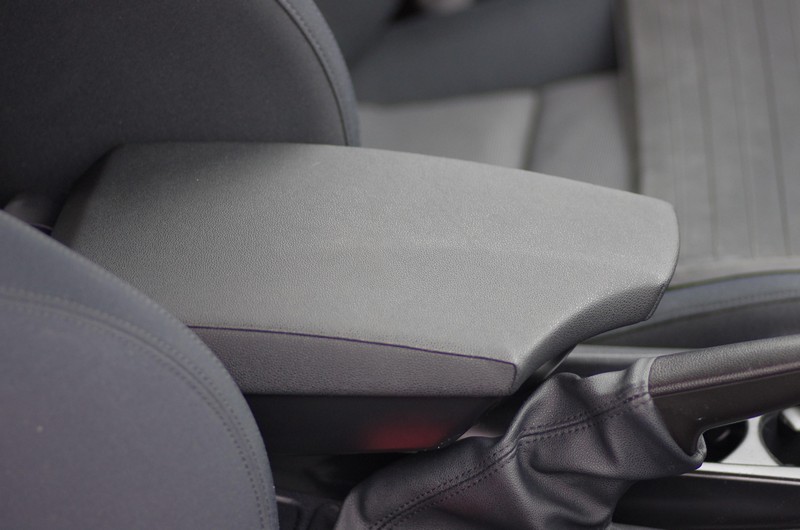

w mojej jedynce brakowało tylko podłokietnika i oczuwiście co za tym idzie uchwwytu na napoje na allegro udało mi sie kupić cały goły tunel z podłokietnikiem za 200 zł w idealnym stanie, pół godziny pracy i tunel wymieniony coprawda trafił mi sie od wersji poliftowej ale jedyna wada to to że jeden plastik niedokonca sie zgrywa z konsolą ale jest to w niewidocznym miejscu pozatym różnicy nie ma, z tego co wiem to jak nie miałeś podłokietnika to do swojego tunelu nie zamontujesz bez cięcia plastiku z tyłu :)
też nie jestem za doposażaniem samochodu ale podłokietnik dołożyć to żaden problem a w jedynce nie da sie bez niego życ :)
Od dziś mogę się cieszyć podłokietnikiem (używka). :dance:
