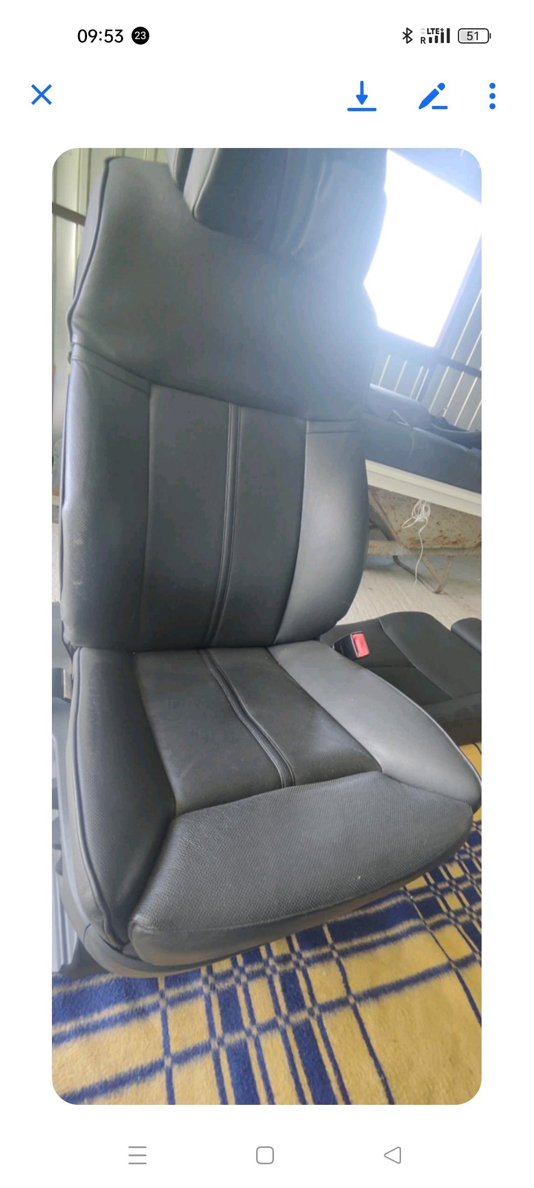

Panowie mam pół elektryki szmaciane. Kupiłem sporty polelektryki. Po podpięciu wywala błąd napinacza i nie grzeją maty. Co może być przyczyną ? Podobno wszystko działalo u poprzedniego właściciela. Dodatkowo po podłączeniu foteli nie działa elektryka w drzwiach kierowcy .
Fotele kupiłeś poliftowe?
Jakoś cieżko mi połączyć awarię drzwi z fotelami

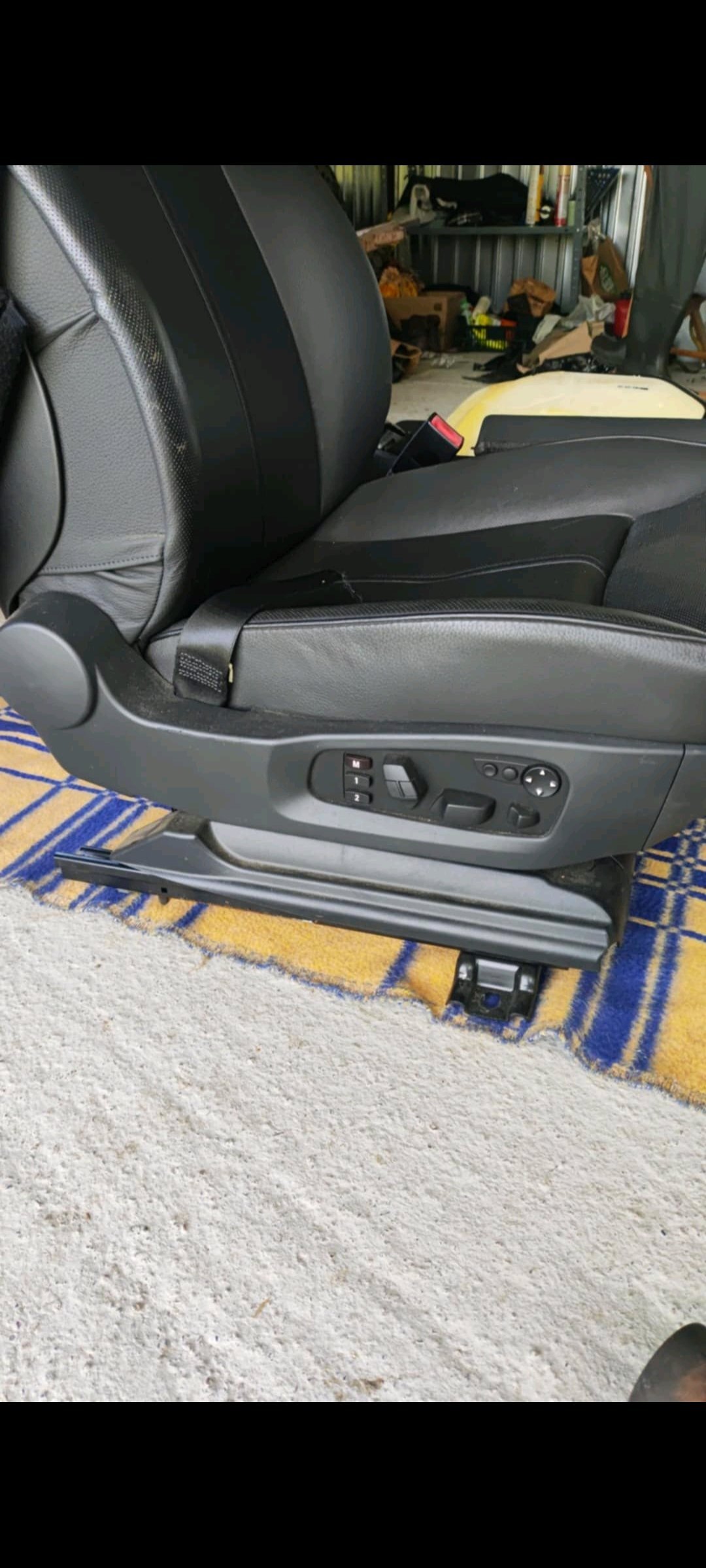

Witam mam E60 z 2003 roku. Fotele pół elektryczne z grzaniem, zakładam komforty z pamięcią wentylacją i grzaniem. Czy mają aktywne boczki nie wiem, jak to sprawdzić? Czarne wtyczki mają takie same przewody i w tych samych miejscach. W żółtych brakuje mi pinów 2,3,11,21 i 22. Z modułu szm z pinu 3 przeciągam kabel do żółtej do nr 2. A co dalej? Ktoś mi podpowie? 21 i 22 to będzie zasilanie do wentylacji?
Czarne wtyczki mam z taką samą ilością ja kabli. W żółtych brakuje mi pinów nr 2,3,11,21 i 22. Z szm z pinu nr 3 do pinu nr 2 przeciągnąć kabel na każdy fotel a do z resztą ktoś podpowie?
Podłączałem takie fotele u siebie tylko ja nie mam wentylacji, pamiętam że info jak to podłączyć zbierałem z wielu miejsc na necie nie miałem wtedy jeszcze schematów a teraz ryję po schematach i nie mogę nigdzie znaleźć opisu jak to podpiąć. Te fotele oczywiście mają aktywne boczki tylko musisz jeszcze dokupić panel z przyciskami regulacji wentylacji i regulacji aktywnych boczków.
