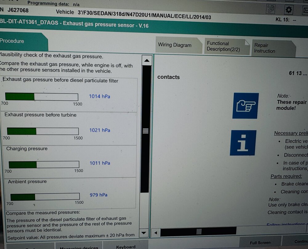

Mimo to w sterowniku (⁠EDC17C50⁠) ciągle rozjeżdżają mi się wartości. Już Niemiec przy sprzedaży mówił, że zdiagnozowali u niego uszkodzony czujnik ciśnienia atmosferycznego na płycie DDE. Na początku nie chciałem wierzyć i myślałem, że pomylił jakąś nazwę którą powiedziało mu ASO, ale sprawdziłem i faktycznie tak jest (sceen z ISTA na dole)
Wymieniłem ostatnio czujnik przed DPF na sprawny OE. Na zgaszonym silniku w ISTA trzy czujniki pod maską idealnie pokrywają się z pogodą: przed DPF mam ⁠1014 hPa⁠, przed turbiną ⁠1021 hPa⁠, a MAP w dolocie pokazuje ⁠1011 hPa⁠. Za to barometr w samym ECU stoi na ⁠979–982 hPa⁠. Zaniża o stałe ~33 hPa.

Jak byście to ugryźli? Mam już kupiony nowy czujnik ⁠DS-U3⁠ na płytę ECU, ale zastanawiam się, czy szukać elektronika do rozklejania puszki DDE i lutowania, czy nie ruszać sterownika i poprosić tunera przy robieniu Stage 1 o dodanie programowo ⁠+30 hPa⁠ dla czujnika atmosfery co sprawiłoby, że pokazywałby prawidłową wartość? Bo czujnik działa i reaguje, ale zaniża stale o właśnie ok. 25-30 hPa

Wskazania czujników z ISTA:

Jak skasujesz adaptację w sterowniku silnika, to DDE powino pozostałe czujniki wyrównać do atmosferycznego

Żadnego info o zalanym sterze, Wyciągałem to czysty, nie mam pojęcia po czym innym mógłbym to też poznać.
Niestety adaptscje wszystkie już robiłem, maf, map, ciśnienia przed dpfem, dalej to samo.
Najgorzej, że prawie nikt tego nie miał, a wolałbym nie wymieniać stera i bawić się z immo przez taką pierdołę :/
Byłoby idealnie gdyby ktokolwiek by miał ten problem lub zna się mocno na zasadach działania tego ECU, to może podpowiedziałby czy podniesienie offsetu o te 30 hPa coś by dało czy jednak wymiana - i już miałbym punkt odniesienia co robić.
