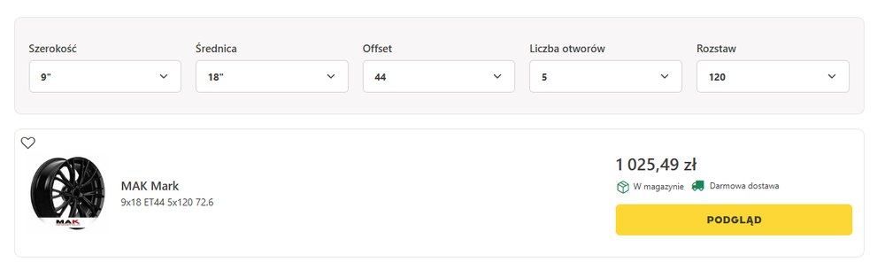

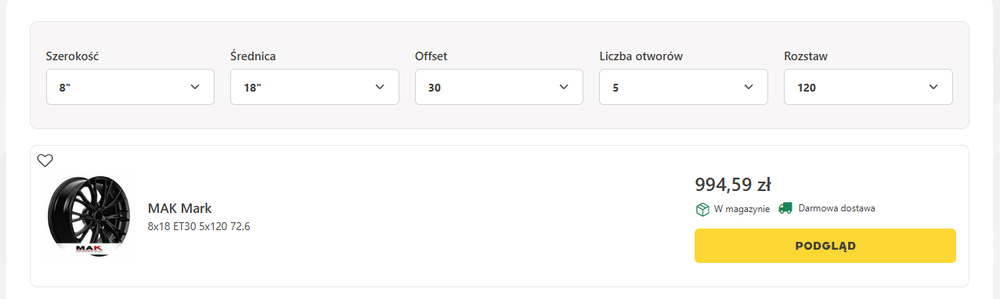

Obecnie Jedyną stronę z dobrymi rozmiarami to tylko to : https://www.oponylider.pl/marki-felg/mak/mark-1278/
I też na tylnej osi ET 44 I niby się mieści ale też nie mam pojęcia czy strona jest legitna.
