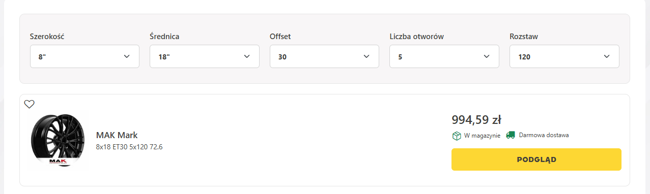

    Witam od mniej więcej roku mam BMW X1 E84 2014r. XDrive20D w MPakiecie. I mam problem ze znalezieniem odpowiednich felg do tego auta. Auto kupiłem na fabrycznych felgach z MPakietu na których są opony o rozmiarach: przednia oś (225/45 R18) i tylna oś (255/40 R18) w tych samych rozmiarach kupiłem zimówki i niby wszystko w porzadku ale chciałbym dokupić do nich felgi żeby nie musieć jeździć do warszrtatu tylko samemu mieć możliwość zmiany felg razem z oponami. I tu się pojawia problem. Na google po zapytaniu o felgi dostaję informację Rozmiar 18 cali (Mieszany / Standard M-Pakiet): Oś przednia: szerokość 8,0Jx18, odsadzenie ET30, opony 225/45 R18 Oś tylna: szerokość 9,0Jx18, odsadzenie ET41, opony 255/40 R18 Parametry montażowe (wspólne): Rozstaw śrub: 5x120 Otwór centrujący (CB): 72,6 mm Dodam że dla mnie bez znaczenia jaka marka felg, nawet jak bardzo są obdrapane dopuki jest cała i prosta mi pasuje zawszę mogę odmalować to nie problem. Na allegro same komplety po 4x to co na przedniej osi i brak felg na tylną oś. Na innych stronach z innymi felgami po wybraniu modelu to samo felgi na 8 cali na 9 już nie ma albo kompletnie inne ET. A jak znajdą się felgi z różnych aukcji o tych rozmiarach to rozstaw śrób 5x112. Dlaczego jest tak cięzko znaleźć felgi do tych opon do tego modelu? Przy zapytaniu o zakres ET na tylną oś dostaję taką informację: Tylna oś (Zalecane przeznaczenie dla 9.0J) Fabryczne osadzenie dla 9,0J na tyle wynosi ET41. [1] Zakres poszukiwań: ET35 do ET45 ET35 – ET40: Felga wysunie się bardziej na zewnątrz (w stronę błotnika). Przy ET35 koło będzie wyglądało na bardziej dociągnięte do krawędzi nadkola (tzw. "flush"), co przy fabrycznym M-Pakiecie daje świetny efekt wizualny i mieści się bez przeróbek. ET41 – ET45: Felga chowa się głębiej. Powyżej ET43 istnieje małe ryzyko, że opona zbliży się niebezpiecznie blisko wewnętrznej strony nadkola lub amortyzatora. A na stronach pokazuje mi felgi z ET28?? Obecnie Jedyną stronę z dobrymi rozmiarami to tylko to : https://www.oponylider.pl/marki-felg/mak/mark-1278/ I też na tylnej osi ET 44 I niby się mieści ale też nie mam pojęcia czy strona jest legitna. A ale i cena szukam czegos najlepiej komplet do 2000zł najelpiej używane ale całe i nie pogięte. Może ktoś wie gdzie znaleźć w miarę tanie nie koniecznie nowe felgi albo ewentualnie w jakich rozmiarach szukać używek do tych opon i do tego auta.
