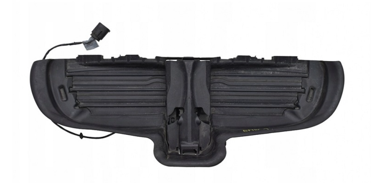

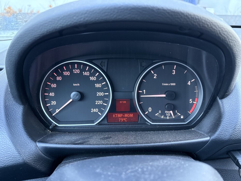

mam problem z temperaturą. E87 116d 2.0 2010. Nigdy nie zwracałem na to uwagi (nie ma u mnie wskaźnika temperatury), ale wglądu na troskę o DPF (w czerwcu został zdemontowany i profesjonalnie wyczyszczony) postanowiłem przez OBD sprawdzić czy sie wypala i zauważyłem, że pomimo dłuższej trasy autostradą nie wzrasta powyżej około 76 stopni. Udałem się do mechanika- odpowiedz klasyczna= termostat. Pomimo wymiany strasznie wolno sie nagrzewa (wiem, że w ostatnich dniach mrozy ale bez przesady). Aby zagrzać go do około 88 stopni trzeba go pałować 3000 obrotów przez dobre kilka/ kilkanaście minut na postoju. jak tylko puści się gaz to po chwili spada aż do niecałych 80 stopni a przy włączonym nawiewie nawet 76. Przy ruszeniu i jeździe nawet 74 i tak w koło. Przy jeździe po mieście urośnie do 78 i koniec. Mechanik zarzeka się, że termostat jest sprawny (oryginał 11517805192). Podejrzenie padło na brakujące żaluzje/rolety znajdujących się domyślnie w tym samochodzie za nerkami wlotu powietrza. W ASO mechanik usłyszał, że powinny tam być. Czy to możliwe, że brak takiej "kratki" powoduje tak wielkie wychłodzenie komory silnika i spadek temp.?
