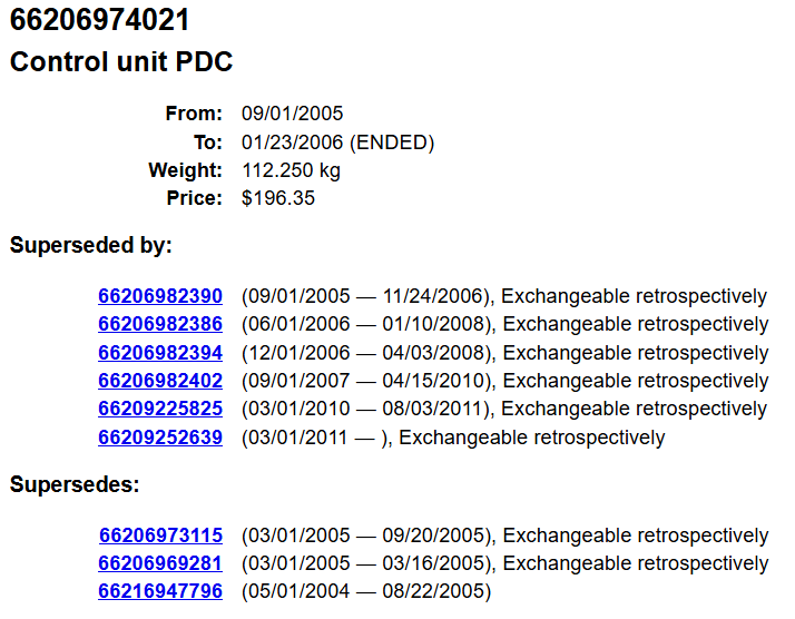

Wg realoem masz kilka numerów zamiennych:
