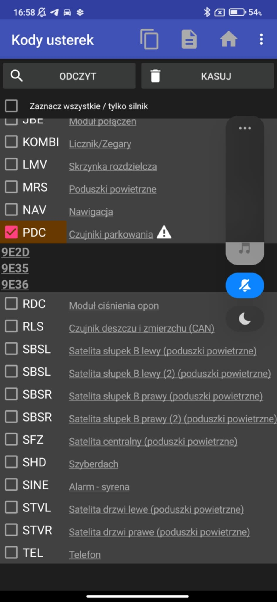

[E91] Pomoc w doborze modułu, steronika PDC
Znajomy od BMW "powiedział", że zazwyczaj zawsze pada moduł PDC. Mam następujące błędy: 9E2D Ultrasonic sensor, rear – faulty Uszkodzony czujnik ultradźwiękowy – tył 9E35 Ultrasonic sensor, rear left – electrical fault Czujnik parkowania tylny LEWY – usterka elektryczna 9E36 Ultrasonic sensor, rear right – electrical fault Czujnik parkowania tylny PRAWY – usterka elektryczna Czy to może znaczyć, że gdzieś czujnik poszedł amoduł sam w sobie jest sprawny ?

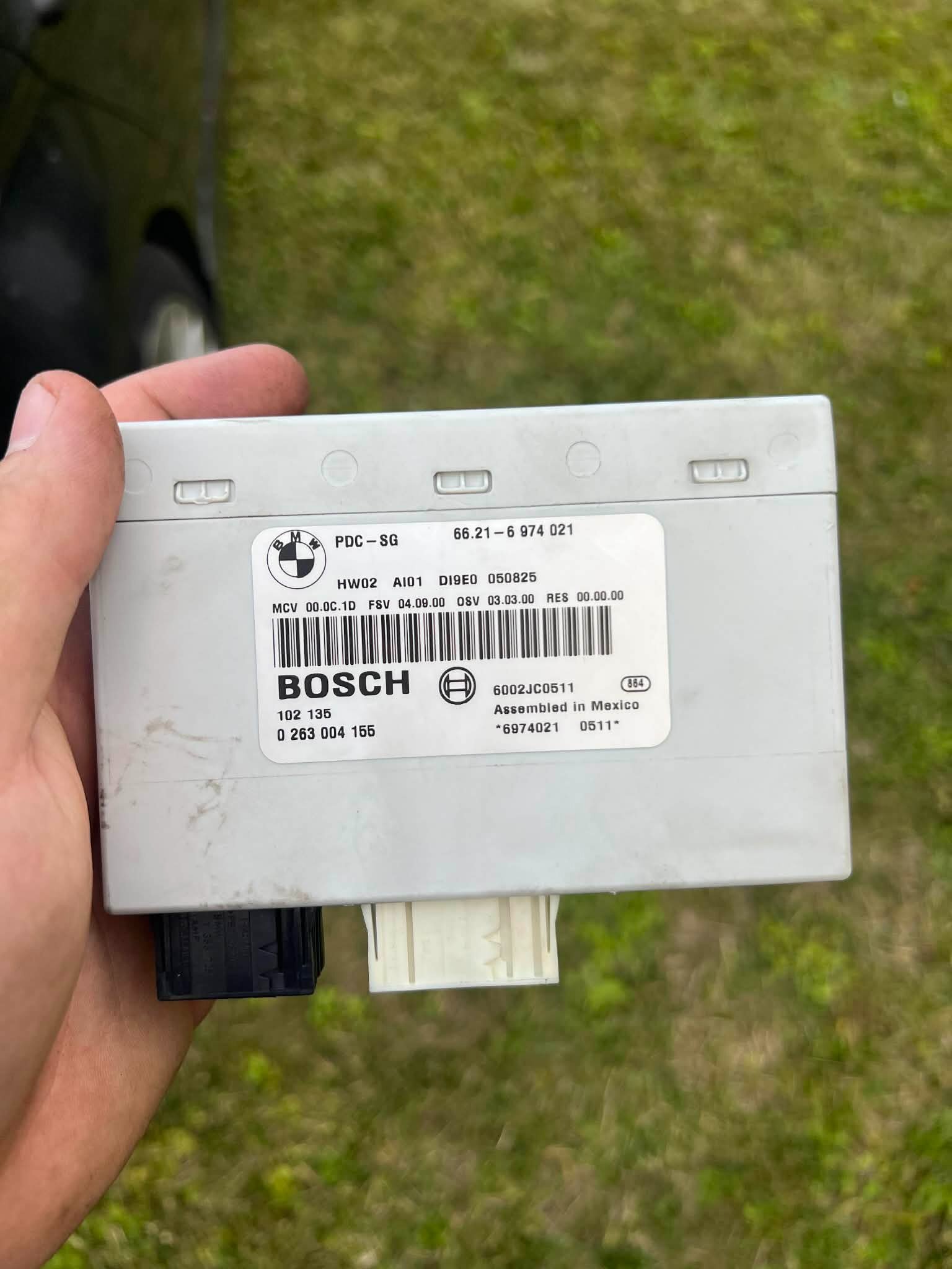

Cześć ! Padł mi moduł PDC jak ze zdjęcia o następujących numerach 66.21-6 974 021, Bosch 0263004155 . Wszystkie czujniki z tyłu bo tylko tam je mam pod palcem wibrują. Nie mogę znaleźć na forum podobnego tematu. Czy moduły o innych numerach bedą pasować z dwoma kostkami do podpięcia jak z mojego zdjęcia? Jest ktoś w stanie podpowiedzieć jak ewentualnie dopasować ? Czy dla przykładu ten https://allegro.pl/oferta/modul-sterownik-parkowania-pdc-mini-r60-9252640-17497681880 lub ten https://allegro.pl/oferta/bmw-e87-e81-e82-e84-e90-e91-e92-e93-modul-sterownik-parkowania-pdc-6982402-18091766426 będzie pasował ? Z góry dziękuje za pomoc.
