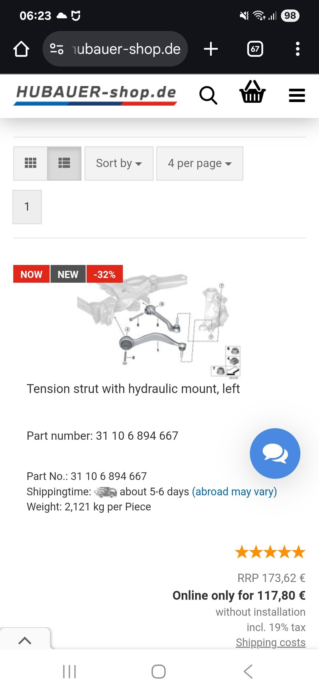

Przecież oryginal kosztuje 120 Euro
To chyba niedużo.
Gdzie tyle kosztuje?
W Polsce mamy złotówki i cena brutto katalogowo wynosi 874zł a w popularnym sklepie z częściami do BMW podają 18% rabatu co daje 717zł.
Dzięki za polecenie sklepu. Z przesyłka i polskim vatem wychodziłyby po ok 560zł szt. Zapewne bym się skusił ale zdążyłem przed odpowiedzią zamówić zamiennik marki Sidem po 320zł.
