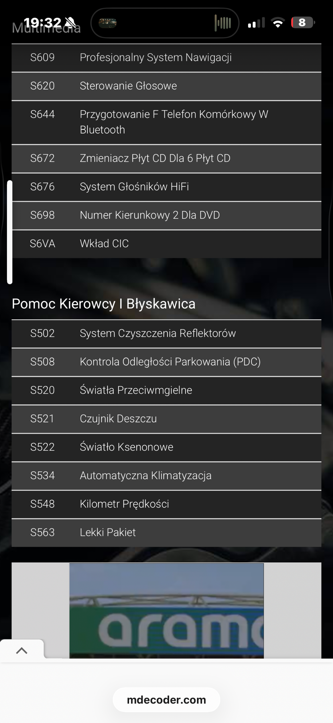

Masz ekran 6.5 czy 8.8 cala? Bo wg bimmer.work masz navi Business a nie Professional (jak podaje mdecoder).

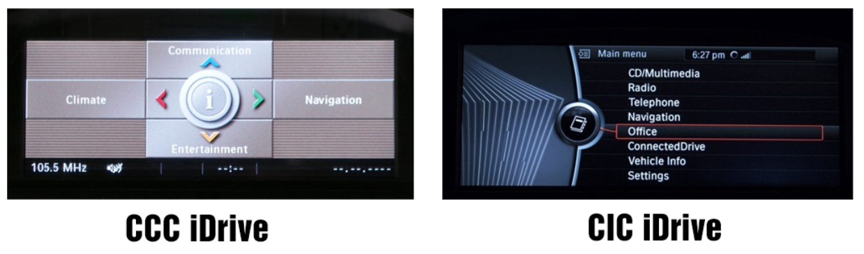

Ale google wie i chętnie pomoże 😉image.thumb.png.cb4fca62be72339085e352d159d7b43c.png

Mogę dodać że bluootho tylko działa do rozmów nie mogę muzyki włączyć przez nie dlatego wymieniałem ekran na dotykowy głównie do muzyki. Żeby się łączyć z telefonem do muzyki itp
Z tego co znalazłem na bimmerpost S6VA to podobno combox, ale przy navi Professional tylko do rozmów, bez streamingu muzyki.

raczej na pewno w configu chodzi o combox. M pakietu też nie masz. Masz tylko pakiet zderzaków progów w m stylu

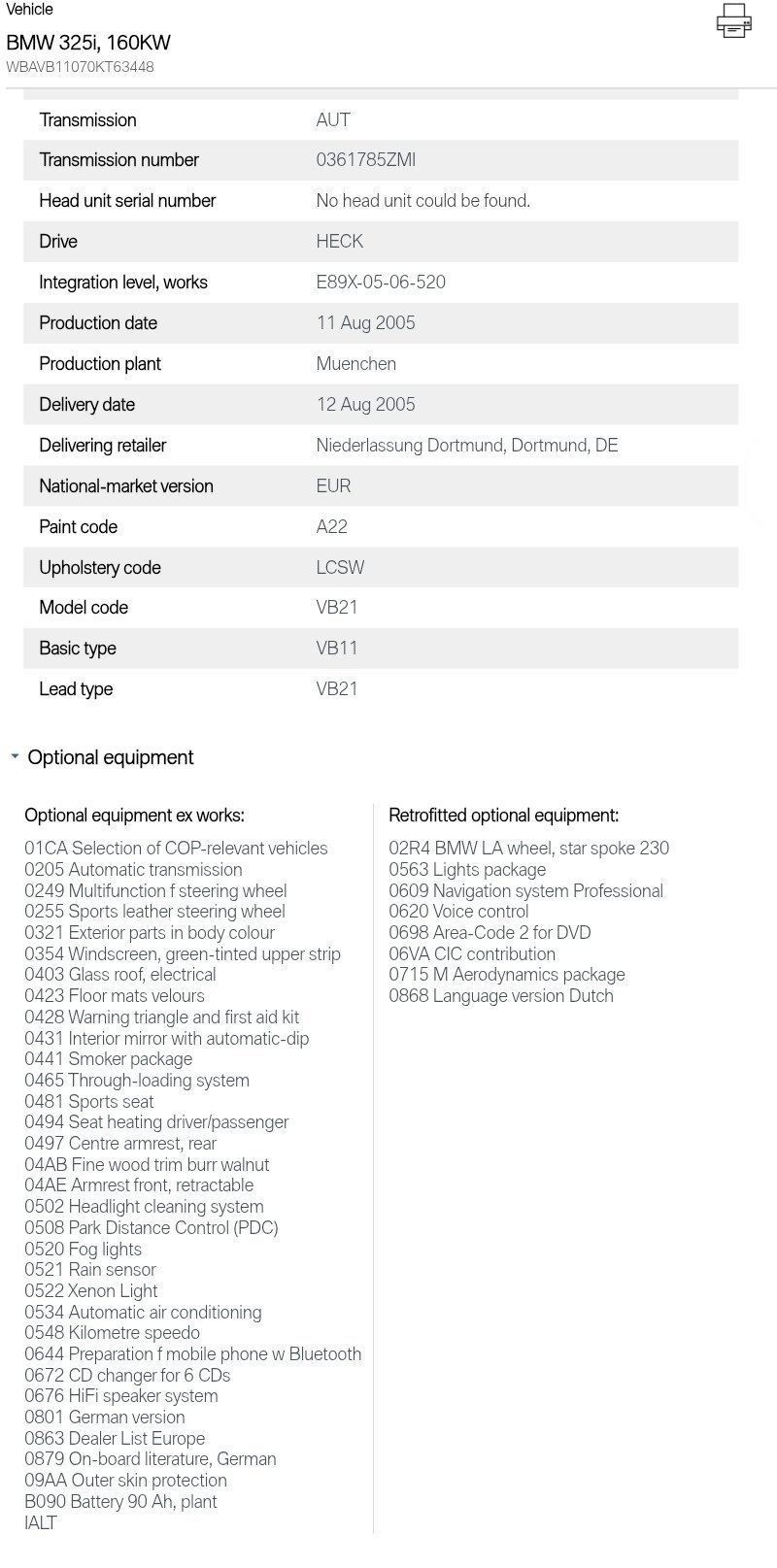

Nie ma opcji aby w prelci bylo cic, nie ma tez zadnego stringu w fa ktory o tym mowi, cic opcja combox, to jaki jest system (ccc czy cic), mowi rocznik auta i tyle. Ktos zrobil zmiane na cic. Nie ma tutaj zadnej wyjatkowosci auta.

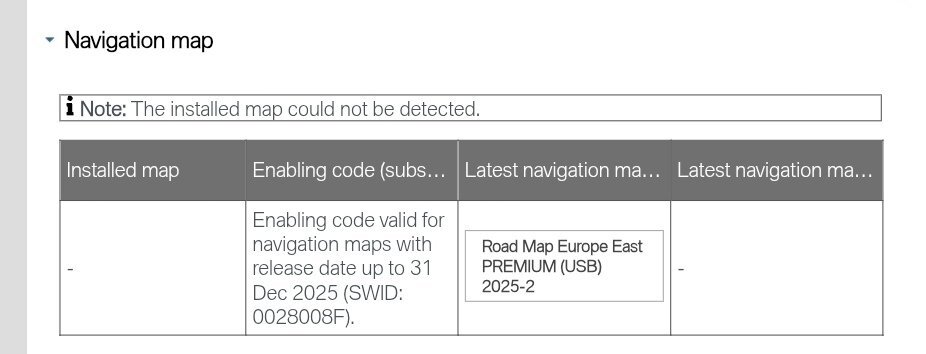

Dokładnie. Rozwiązanie jest proste, ktoś dodał do listy wyposażenia VO, bo sobie wymienił navi na CIC. To akurat nic nowego, bo CCC czesto pada. Następnie pojechał do dealera. Oni podłączyli auto pod kompa i zczytała co było w aucie.  Odczytali wyposażenie i się uaktualniło z auta. Cały sekret. Widać to w AOS BMW. To co jest po prawej stronie retrofited nie było w oryginale. Auta z USA często mają tak język Polski dopisany, bo ktoś go do FA dopisał. Masz po prostu zwykłe E90 po retroficie 🙂 Dodatkowo system nie wyświetla informacji, że w twoim aucie jest mapa PREMIUM. Tak jak na drugiej fotce, więc nie wyjechał z tą navi z fabryki.
