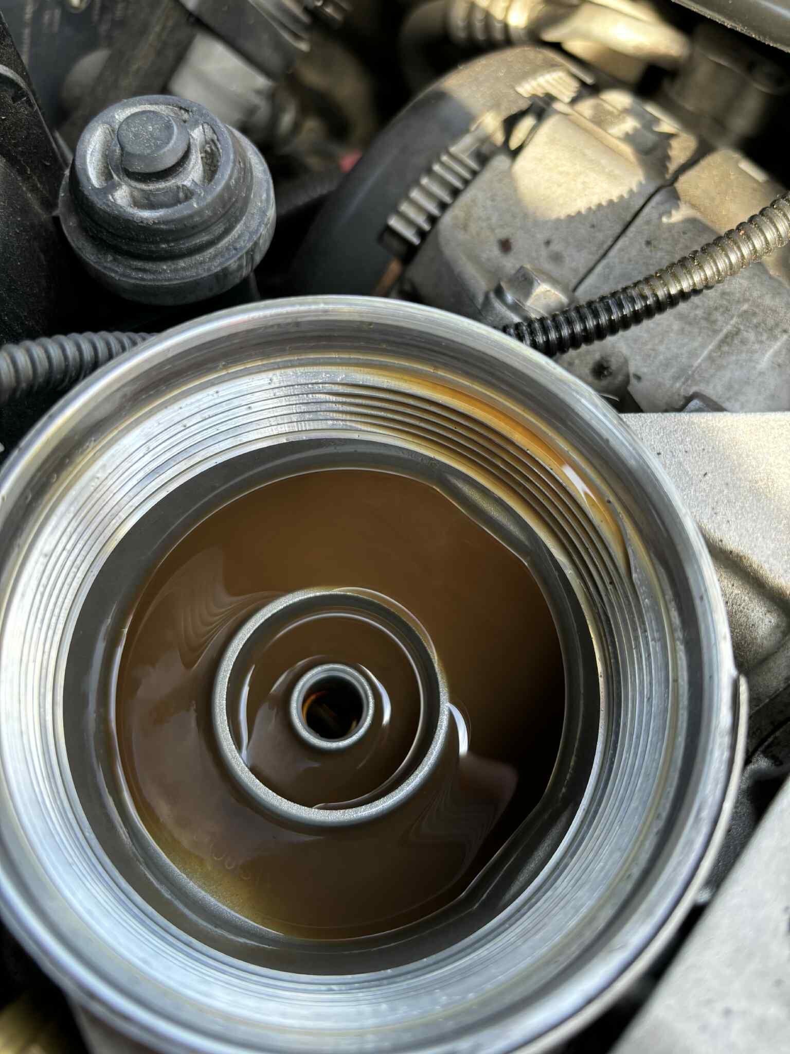

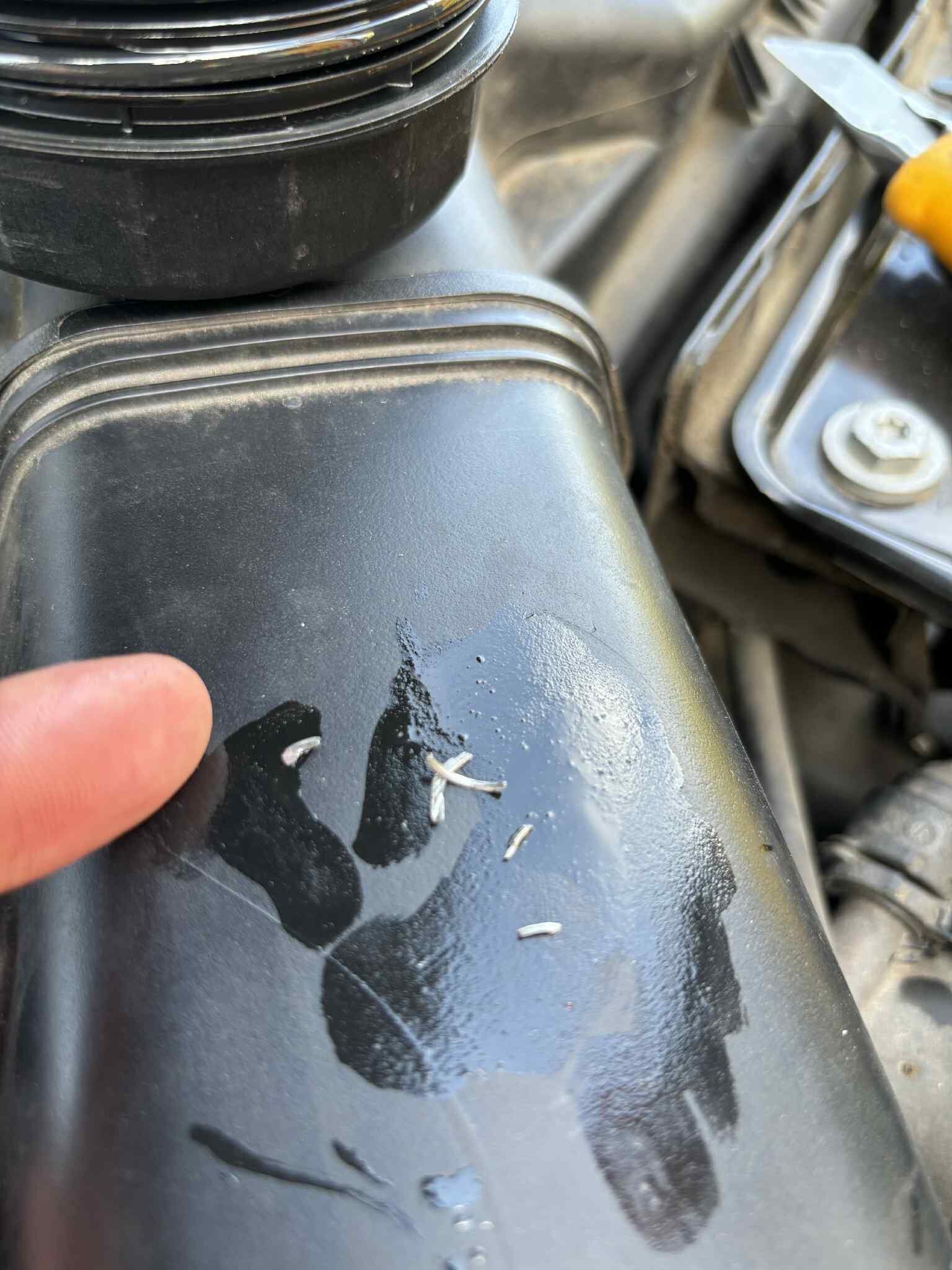

Witam.
Posiadam BMW F30 335i 2014 rok i dziś w trakcie jazdy do pracy auto straciło nagle moc zapaliła się kontrolka check engine, auto pracuje nie równo i trzęsie całym samochodem w środku oraz silnikiem po dodaniu lekko gazu auto brzmi tak jakby przerywało. Poniżej podsyłam zdjęcia oleju i pozostałości opiłków z filtra oleju
Dodam, że olej był wymieniany 2/3 tygodnie temu
att.ILwCNnIe1gTU9ikE44gwWEcdZSprTYEfR2f5LnHGi7k.thumb.jpeg.cb2302df8310f460e212f3016dc28c20.jpegatt.Yz1DxDONdCWicMUt5yLmKp1-tbwH2KRj13w61SeI4dA.thumb.jpeg.66a24250d9c0ec6a10513fda8f5c644a.jpeg
Trzeba zajrzeć do panewek.
To raczej kawałki czegoś co wygląda jak pokruszona panewka bo daleko temu do opiłków. Gdzie to znalazłeś? W filtrze oleju sądząc po zdjęciach?
