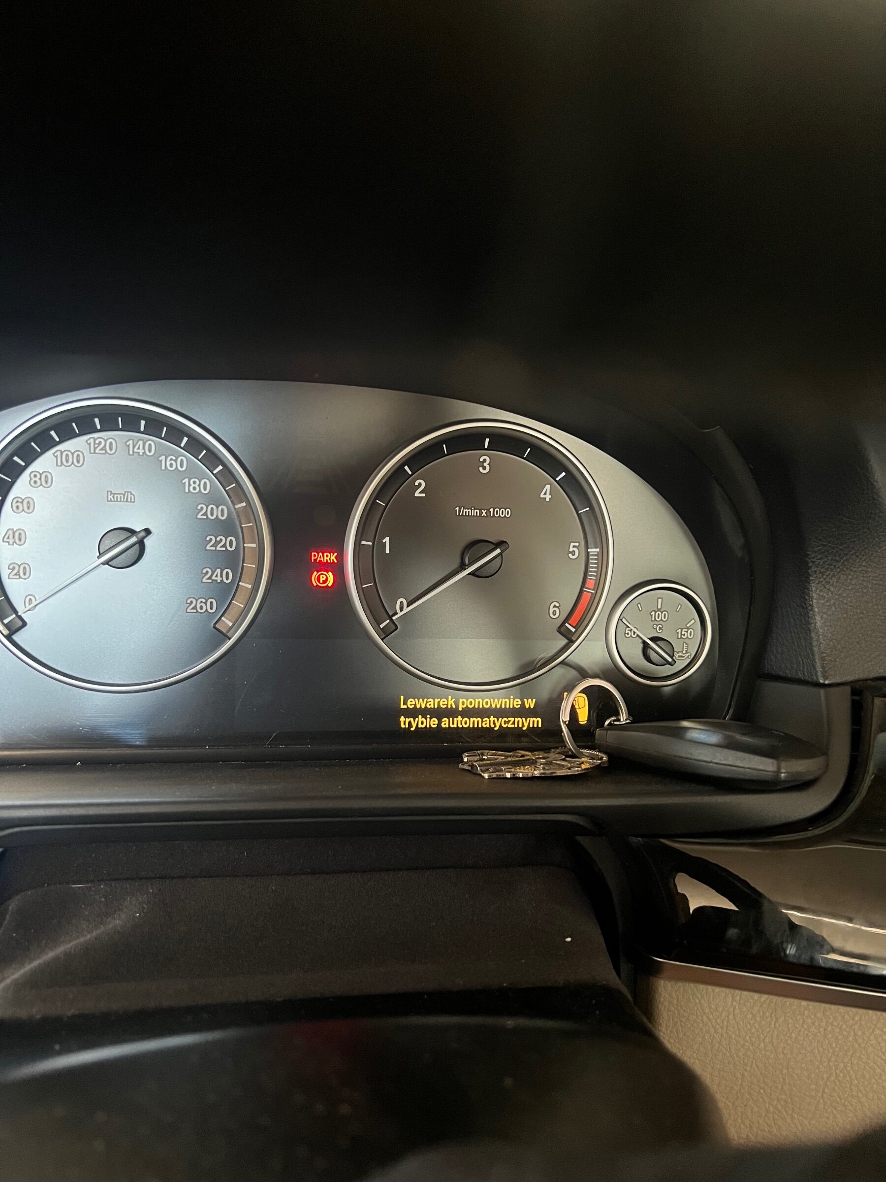

Witam szanowne grono. Już któryś dzień walczę z moim BMW f11 2012, 2.0d . Mianowicie po zwarciu w instalacji uwaliło mi skrzynie i wybierak. Moduł skrzyni powiedział bye bye i w wybieraku też padła elektronika.Skrzynia zmieniona, zaprogramowana , zalany świeży olej ori od ZF. Wybierak również drugi i też zakodowany . Jednakże na wybieraku cały czas mruga litera P i nie idzie zmienić biegu, dostaje również komunikat „Lewarek ponownie w trybie automatycznym”. Czy ktoś już może miał taki problem i go rozwiązał?

Tak . Wszystko jest zmienione w dawcy . Okazało się że soft skrzyni jest za nowy i sumy kontrolne się nie zgadzają.po aktualizacji innych sterowników zaczęło to gadać między sobą.Auto rusza zmienia biegi na D ale strasznie grzeje się prawa strona wybieraka i po wrzuceniu wstecznego wywala błąd wybieraka i pokazuje brak możliwości zmiany biegów. Szukam w instalacji gdzie jest problem ale chyba nie ominie mnie rozebranie tunelu środkowego.
