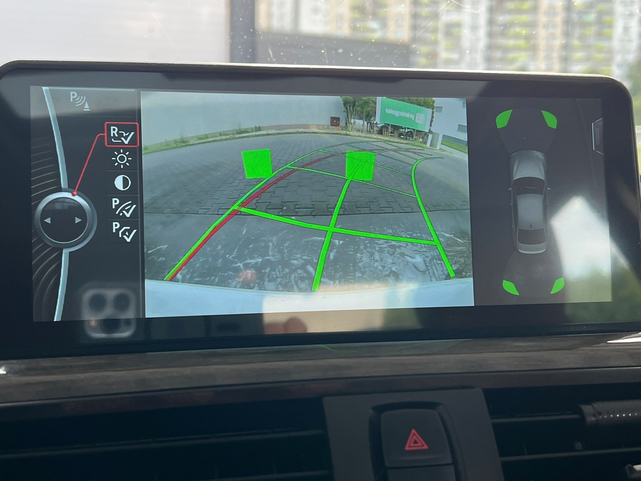

Możesz pokazać obraz z kamery?
Szukam do siebie ekranu bądź boxa (preferencyjnie linux ale rozważam też androida) głównie dla podłączenia kamer (przód i tył) oraz android auto. Ale chciałbym aby dany ekran przy pokazywaniu obrazu z kamery nadal pokazywałl piktogramy od czujników parkowania. Część z tych boxów/ekranów pokazuje sam obraz z kamery olewając piktogramy a część całkiem fajnie łączy jedno i drugie. Mozesz pokazać jak jest tutaj?
Po wrzuceniu wstecznego system przełącza automatycznie na kamery idrive. foto poniżej.
Dzięki!
