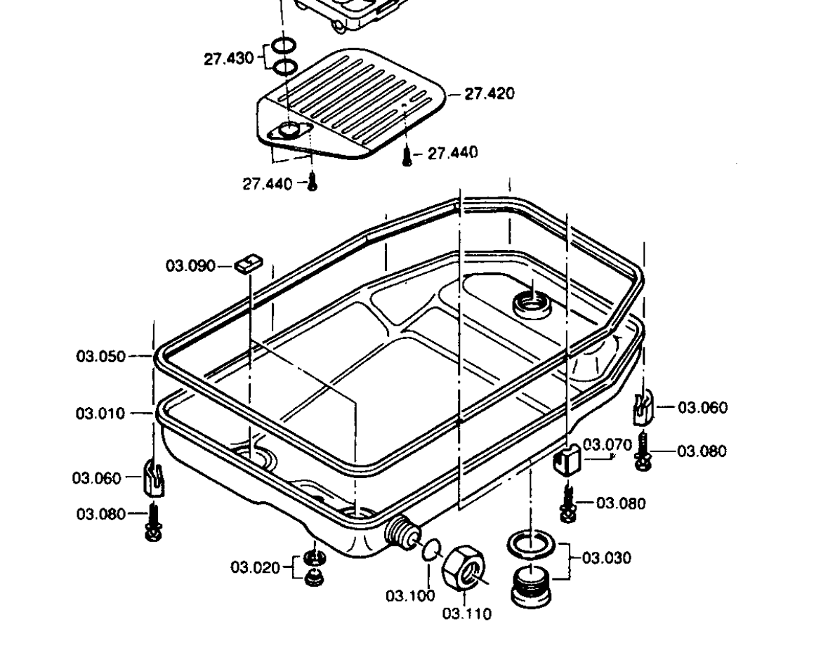

Dzień dobry Jak  sprawdzić poziom oleju po wymianie  w automacie  skrzynia 5hp18.  Jest to bmw e39 523i 97 r. pozdrawiam
 masz taką miskę olejową?
Podejrzewam że podobnie jak w 5hp19, auto musi stać w poziomie, odpalasz silnik i korkiem z boku uzupełniasz olej do momentu aż zacznie się przelewać. Olej nie powinien przekraczać 40 stopni, musisz podejrzeć w inpie.
