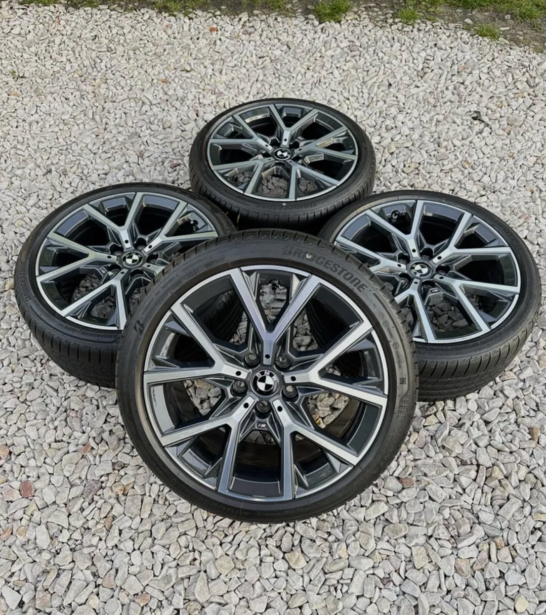

Nie, to są koła 555M.
554M są w rozmiarze 18" (opona 225/45R18) i wyglądają tak:
555M są w rozmiarze 19" (opona 235/35R19) i wyglądają tak:
Masz rację, myślałem o 555M, a wpisałem 554M ?

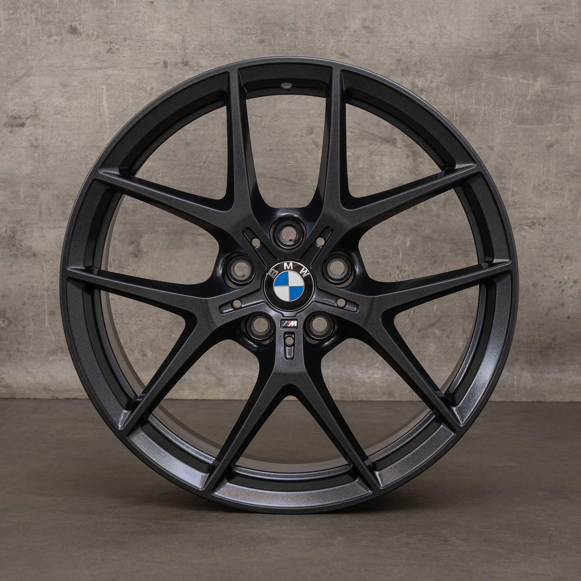

Dorodzy formuowicze, czy te 18" będą pasować na hamulce M Performance w F40? To są chyba felgi od F70 z tego co widziałem. Niby ET 54 ,także powinny być. Ma ktoś takie koła ma swojej F40 z takimi hamulcami?
nie widze takiego wzoru w katalogu, ale moge sie mylic, wiec jak to chinczyk jakis to bym odradzal zakup taki

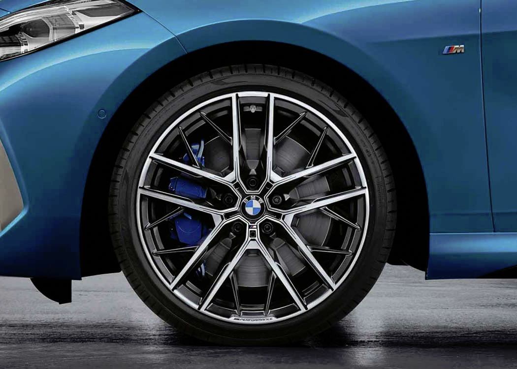

To są felgi M Performance Y-Spoke 553, dedykowane do F40 i F44:
https://czesci.bmwsklep.pl/bmw-seria-1/f40-5-drzwiowy/118d-ece-neutralna/kola/bmw-k-st-l-y-spoke-553m-18-36_2652
Tutaj na zdjęciu w zestawie z niebieskimi klockami, ale może to tylko chwyt marketingowy:
https://www.leebmann24.com/pl/de/product/bmw-alufelge-m-performance-y-speiche-553-bicolor-orbit-grau-glanzgedreht-8x18-et-54-10014594
