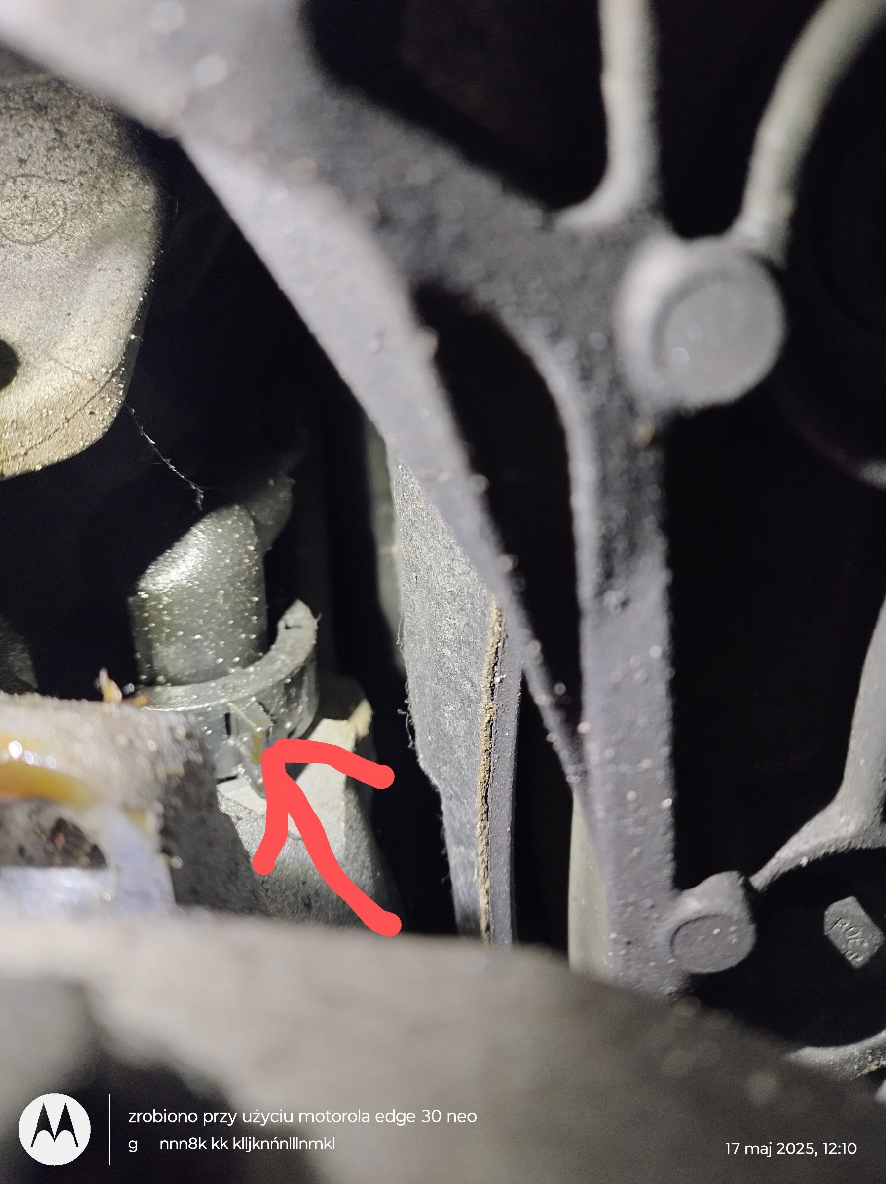

Witam mam problem z skrzynią automatyczną zf6hp19 w mojej bmw e60 z silnikiem 2.5 benzyna. Podczas powolnej jazdy skrzynia przerzuca wyszy bieg szarpiąc i obrazu wraca do tego poprzedniego  inaczej mówiąc miesza tymi biegami i nie da się jechać gaz tutaj nie pomaga bo to tylko obroty zwiększa i gorzej szarpie. Nie reaguję wtedy na zmiane na sport i manualną zmiane biegu. Po staniecie i przezuceniu na p wychodzi awaryjny tryb skrzyni. Dodam że skrzynią chodzi bardzo płynie i nie szarpie tylko ma takie odchyly i nie zawsze tak się dzieje. Raz przejadę 100 kilometrów i nic a raz 10 i będzie tak wariować. Po podloaczeniu komputera wyskakują błędy sterowników i zlej zmiany biegów. Myślę że to raczej nie problem mechaniczny tylko związany z elektryką ale nie wiem za bardzo czego szukać i gdzie mam zacząć to rozbierać by całego samochodu nie rozbebeszyć. Akumulator w porządku.
Zobacz czy nie masz wycieku oleju z przelotki wiązki elektrycznej , tam jest też wtyczka i dostaje się do niej olej i skrzynia lubi świrować znajduje się to po stronie wydechu na końcu skrzyni masz zdjęcie wypnij wtyczkę popsikaj zmywaczem do hamulców , sprawdź poziom oleju w skrzyni i próba czy się poprawiło,  a tak wogóle miałeś wymieniany olej w skrzyni i kiedy , może trzeba będzie zdjąć mechatronikę i zregenerować wymienić uszczelki między mechatroniką a skrzyniąIMG_20250517_121007699_HDR2.thumb.jpg.6a73b0aabfc2498f0ec0641629698ec9.jpg
Miałem wymieniony olej tak z 5tys km temu ale nie wymieniałem tych gumek właśnie i myślę że od nich zacznę i od tej wtyczki. Jak to zrobię to dam znać.

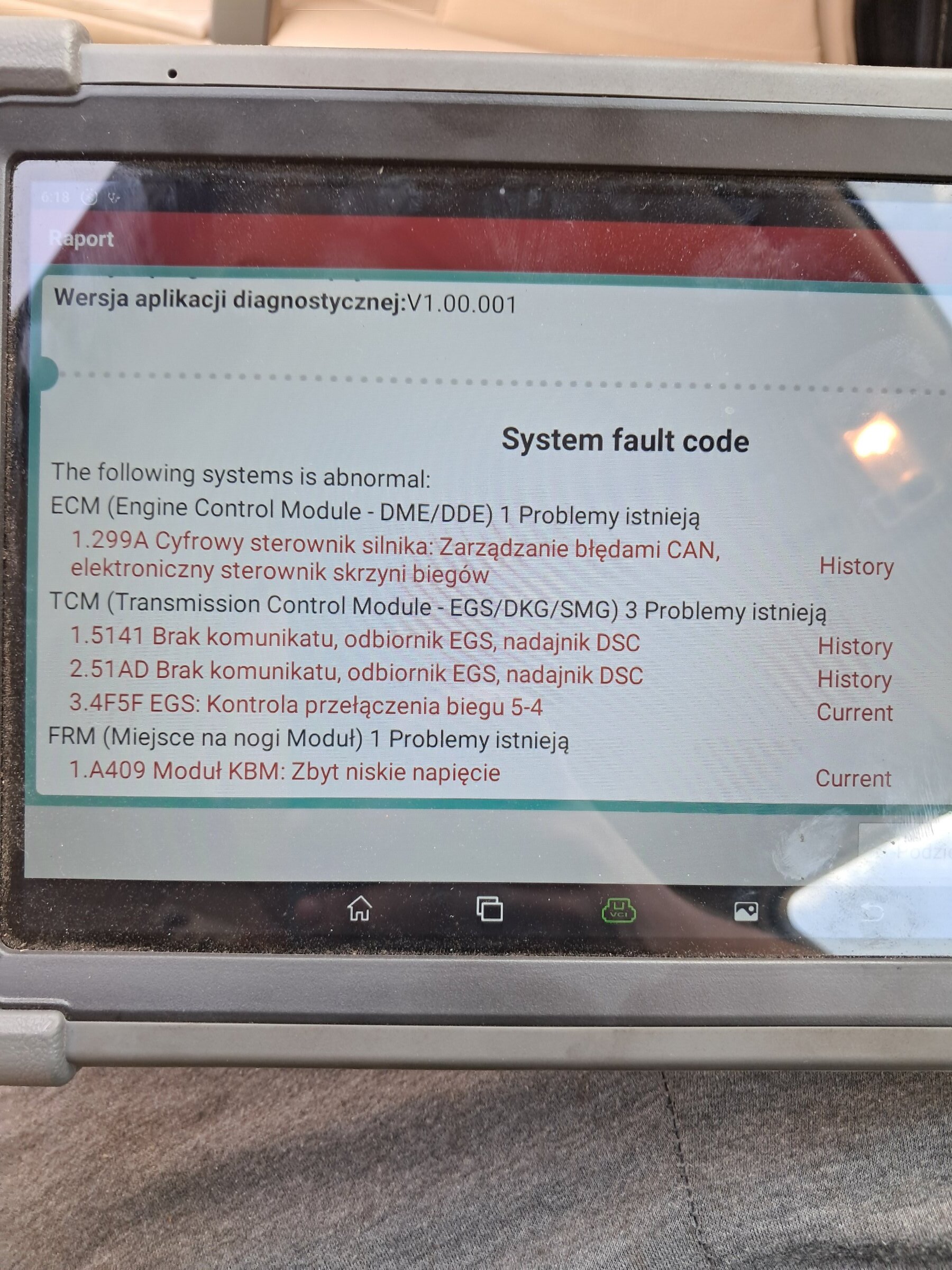

Witam Panowie. Ustaliłem że to wszystko przez konwerter jak wrzuci się p to stuka ale na razie nie będę go wymieniał za to skrzynia zaczęła podczas jazdy wchodzić w tryb awaryjny po zgaszeniu auta i ponownym włączeniu zgasło za 15 km zpowrotem, ale tam razem tryb awaryjny nie chciał się wyłączyć. Na komputerze pokazuje takie błędy co to może być. Odrazu dodam że akumulator jest dobry.
