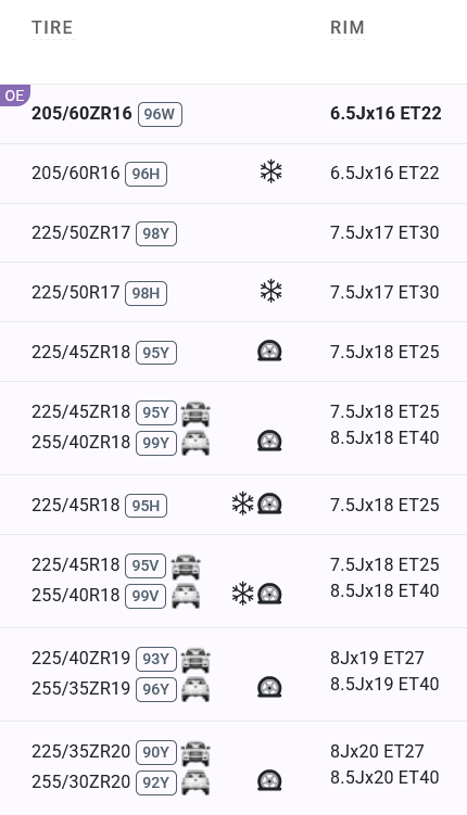

Czyli 8x18 powinno mieć et 32 ?
Chyba nie ma 8x18 w homologacji, 8x19 i 20 mają ET27.
Screenshot2025-05-15at14-28-44BMW3SeriesVII(G20_G21_G28)2019..2022-WheelFitmentDataandSpecsforEuropeWheel-Size_com.thumb.png.8688f293783618e9059f3c541cbca93b.png
No nie do końca, przód i tył mają inne parametry a jak kupisz 8x18 to jak to będzie pasować? Albo na przodzie albo na tyle.
Szukaj w dwóch szerokościach felg to coś się dobierze z ET i oponą.
Koledzy na 99%wybrałem felgi 18'' z pakietu M model 796, z seryjnym ET przód 25, tył ET 40. Myślę że będą ładnie się prezentować. Choć po głowie chodzi mi jeszcze jedna kwestia mianowicie czy nie będę musiał dokupić dystansów by koło pasowało idealnie w nadkolu.
Może ktoś ma fotki, albo wie jakie ET wybrać by nie kombinować i ładować kasy w dystanse. Dziękuję
Piszesz, że wybrałeś felgi seryjne do g20 a potem jakie ET wybrać. Jedno wyklucza drugie.
To fabryczne felgi więc spas będzie fabryczny. Jak chcesz dystans to musisz też auto obniżyć, bo wyjdzie koza. Poniżej masz dystanse 10/12.
