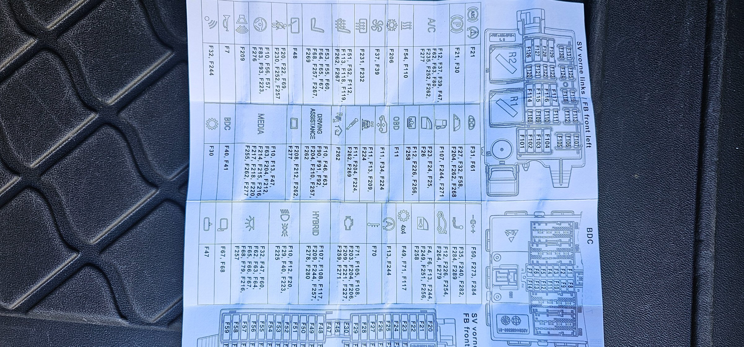

Dziś spotkała mnie przykra niespodzianka. Poszedłem wyczyścić szyby w aucie i okazało się że panoramy nie da się otworzyć. Zero reakcji nawet podsufitki. Przyciskając przycisk  słychać cyknięcie ale nie za każdym razem i tyle. Błędów żadnych w opcji sterowania dachem też nie ma pod bimmertool. Niby resetowanie dachu to przytrzymanie przycisku wciśniętego przed dłuższy czas ale to też nie działa. Znalazłem info żeby wyjąć bezpiecznik ale cholera nie wiem który u mnie jest od panoramy ? i szczerze nie wiem czy to coś zmieni...
jakieś pomysły co się to mogło stać?

Na schematach „roof function centre” przechodzi przez F27 i F32.
