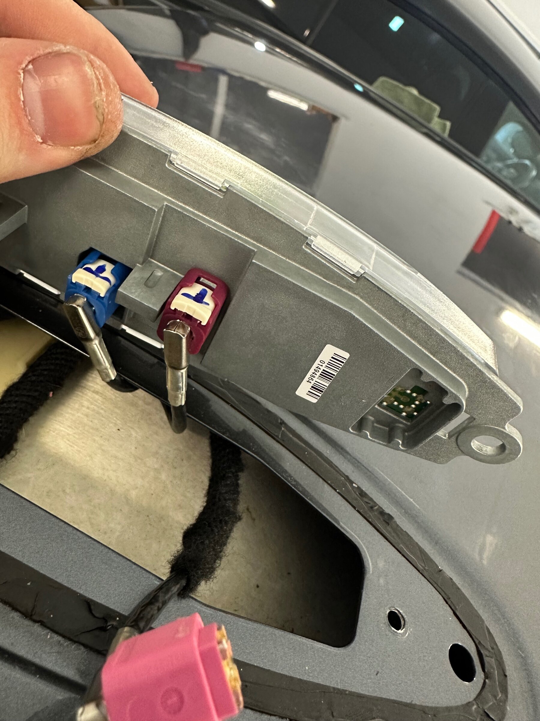

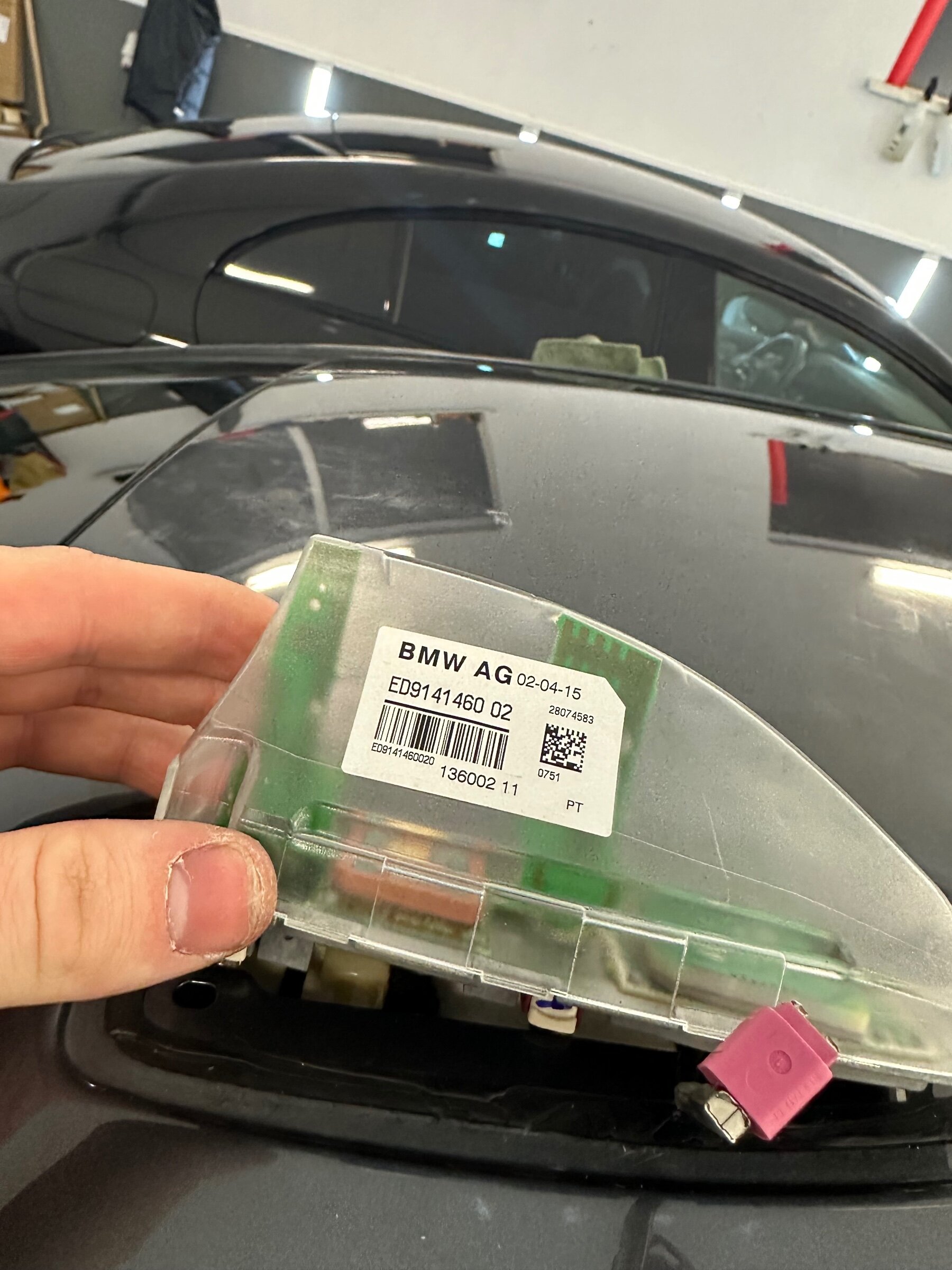

Cześć, mam problem, podczas demontażu "rekinka" chciałem odczepić różowy kabel od anteny (wyczytałem, że jest on od GPS oraz LTE), próbowałem go podważyć i być delikatnym, wtyczka się odpięła, ale raczej nie powinno to tak wyglądać. Czy da się to w jakiś sposób zamontować, czy trzeba to lutować?
Tam nic nie trzeba podważać, biały plastik idzie w dół i na niego naciskasz - wyciągasz wtyczkę. Tam się nie wkłada żadnego śrubokrętu ani nic.
Kup antenę, to 20-50 zł czasem kosztuje na allegro.
Czyli antena do kosza? nie da się tego w jakiś sprawny sposób podłączyć?
1 godzinę temu, Sanova napisał(a):
wtyczka się odpięła
Wtyczka się nie odpięła tylko wyrwałeś gniazdo z PCB. Możesz dać komuś do regeneracji bo pady powyrywane ale za taką regenerację to zapłacisz na pewno więcej niż 50zł za antenę z alledrogo.
