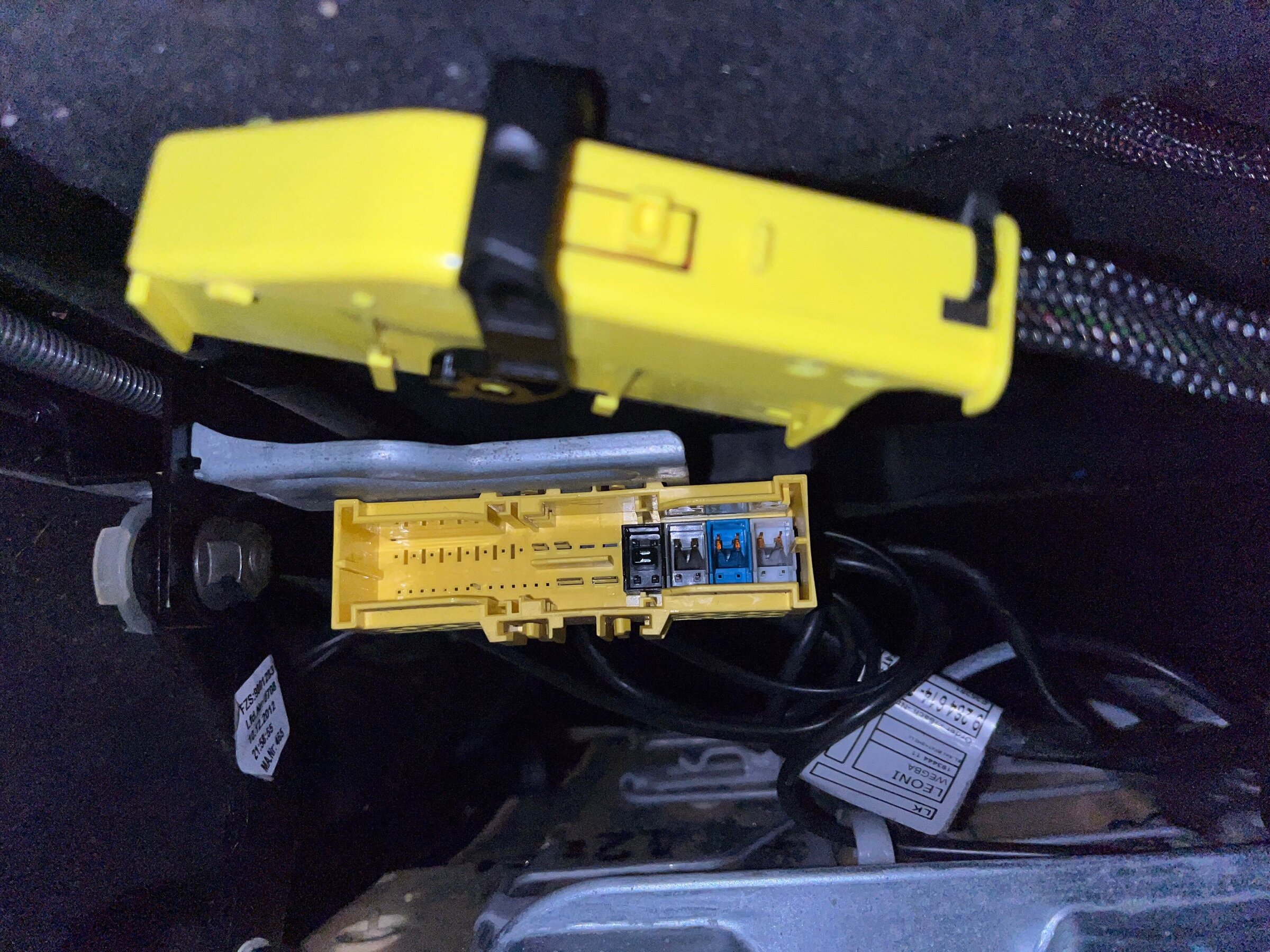

Szybkie pytanie kostka pod fotelem
Siema powie mi ktoś za co odpowiadają te wtyczki w kolorach biały czarny niebieski szary
Szara - czujnik pozycji fotela
Niebieska - airbag fotela
Biała - czujnik zapięcia pasów i napinacz pasa
Czarnej nie moge namierzyć na schematach, więc może ktoś inny podpowie.
Czarna - elektryczne fotele?

Nie, zasilanie modułu fotela jest w żółtej kostce.
Najlepiej "po nitce do kłębka" czyli od wtyczki podążyć za przewodami i sprawdzić dokąd one prowadzą. Na newTIS brakuje jej na schematach, więc ciężko stwierdzić od czego dokładnie ona może być.
