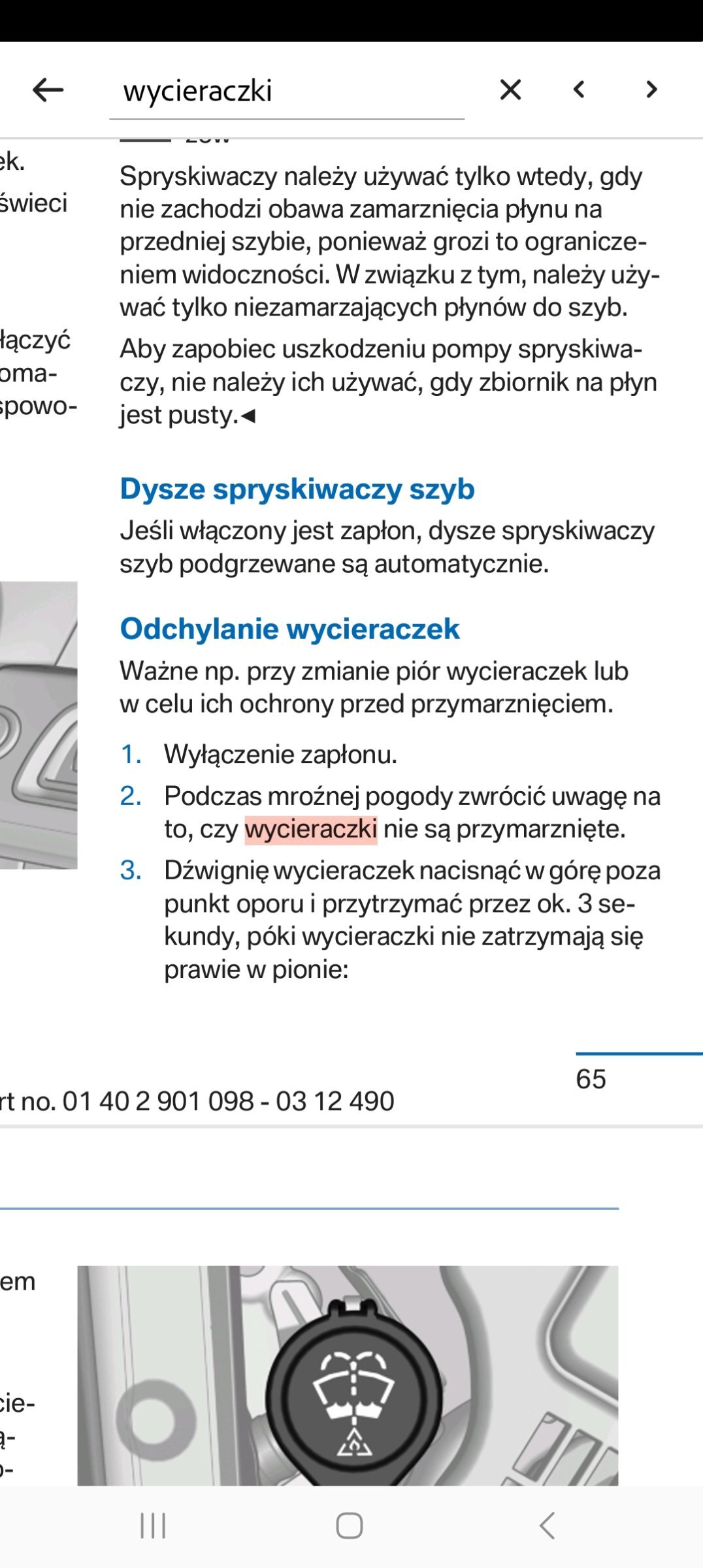

Tak jak w temacie. Jak ustawić wycieraczki w tryb serwisowy by móc je wymienić?

Dzięki wielkie ?

Już ogarnięte ?
