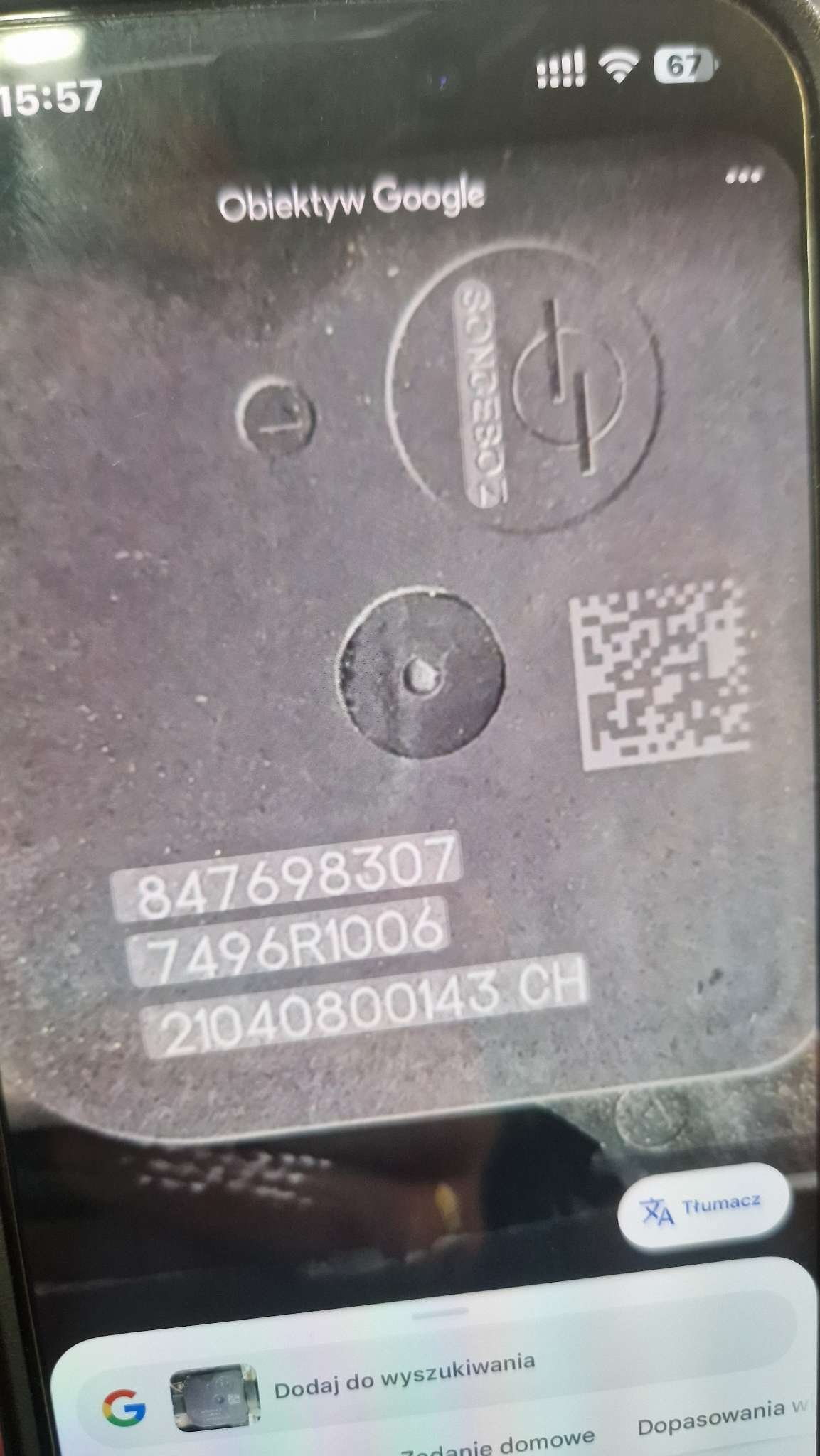

znalazlem zrodlo, zawor EGR przycina sie . Dziekuje Panowie za pomoc, pozdrawiam
