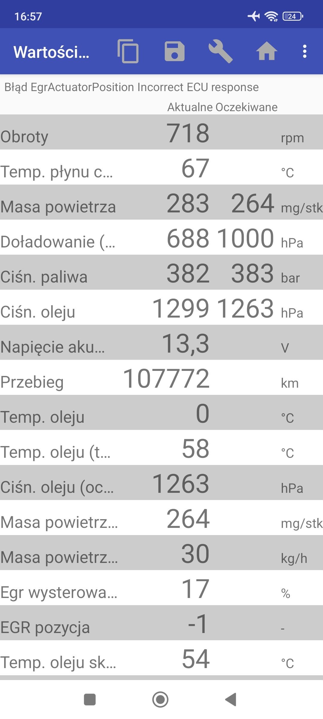

Witam, jak w temacie mam dziwne wrażenie że coś się dzieje z moim zaworem EGR w G02 3.0d B57P. Podczas wypalania DPF silnik ma nierówne obroty na biegu jałowym i bardzo głośno pracuje. W załączniku zdjęcie z pozycją w jakiej jest zawór na biegu jałowym bez wypalania DPF oraz informacja o błędzie. Jakby ktoś mógł coś podpowiedzieć to byłbym wdzięczny.

Masz za niska wartość doładowania 600 vs 1000
Błąd który masz w btoolu to tylko błąd komunikacji (odczytu) programu z ECU silnika a nie usterka samego silnika. Spróbuj zmienić parametry komunikacji.
Pokaż jeszcze w jakiej pozycji znajduje się przepustnica bo z tego może wynikać niższe niż oczekiwane doładowanie.

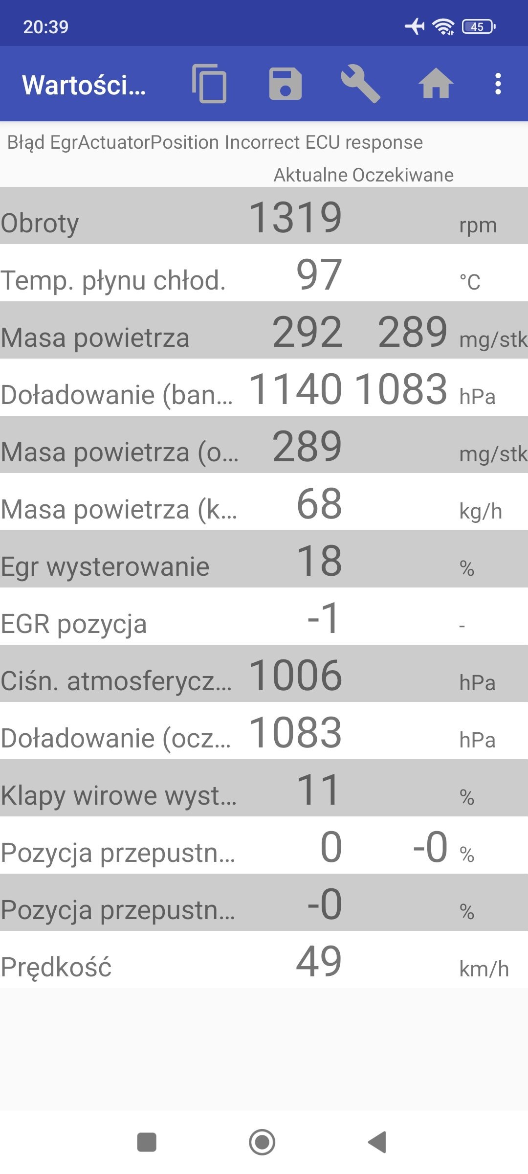

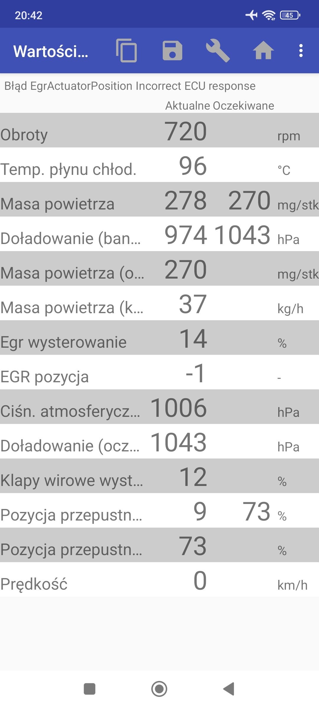

1 screen to parametry podczas jazdy a drugi screen na biegu jalowym. Dziwne jest dla mnie to, że jadąc przez jakiś czas te wartości się zmieniały a potem stanęło na 0% i za jakiś czas znowu zaczęła pracować... Kiedy wartość przepustnicy była na 0 to samochód jakby bardziej nieskazitelnie zaczął biegi zmieniać. Tak, to xdrive.  Screenshot_2025-02-21-20-39-32-880_pl_pw.btool_lite.thumb.jpg.f4edc812e07af47d47bc4a4b4069fb03.jpg

Przepustnica pracuje podczas jazdy, generuje podciśnienie dla EGR więc może się przymykać przy lekkim wciskaniu gazu/ odpuszczaniu gazu.

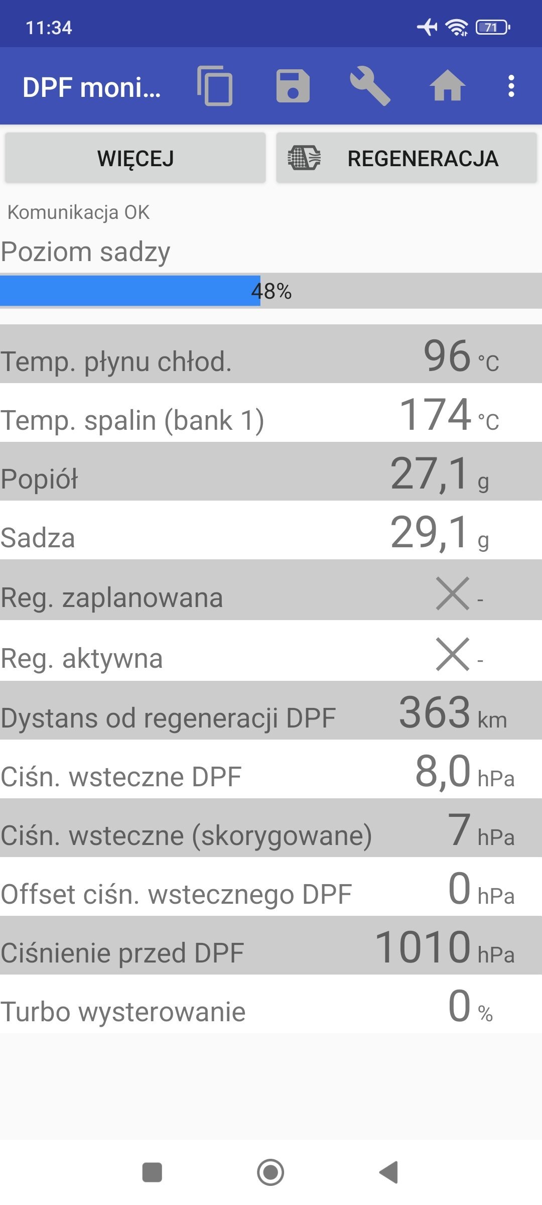

Możesz wrzucić tutaj też parametry DPF. Co ile ci wypala? Jakie masz ciśnienie wsteczne tuż po wypaleniu i tuż przed wypalaniem?

Zmierzyłem czujnik doladowania : 251 ohm między 2 a 3 pinem - to dobra wartość ? Przebieg 108 tys km i jestem jego pewny. Ten błąd tak jak pisałem jest tylko w tych odczytach, żadnych błędów nie ma. Ciśnienie wsteczne mam teraz w granicach 8 i wypala się co ponad 500 km. Dodam jeszcze że wartość przepustnicy na biegu jałowym ma duże wachania otwarcia. Podczas jazdy nieraz ma 0% przez cały czas a nieraz też ma wachania. Może ten typ tak ma ? Auto jest z 2020 roku i ma już tą nową chłodniczke z EGR sterowanym elektrycznie.
