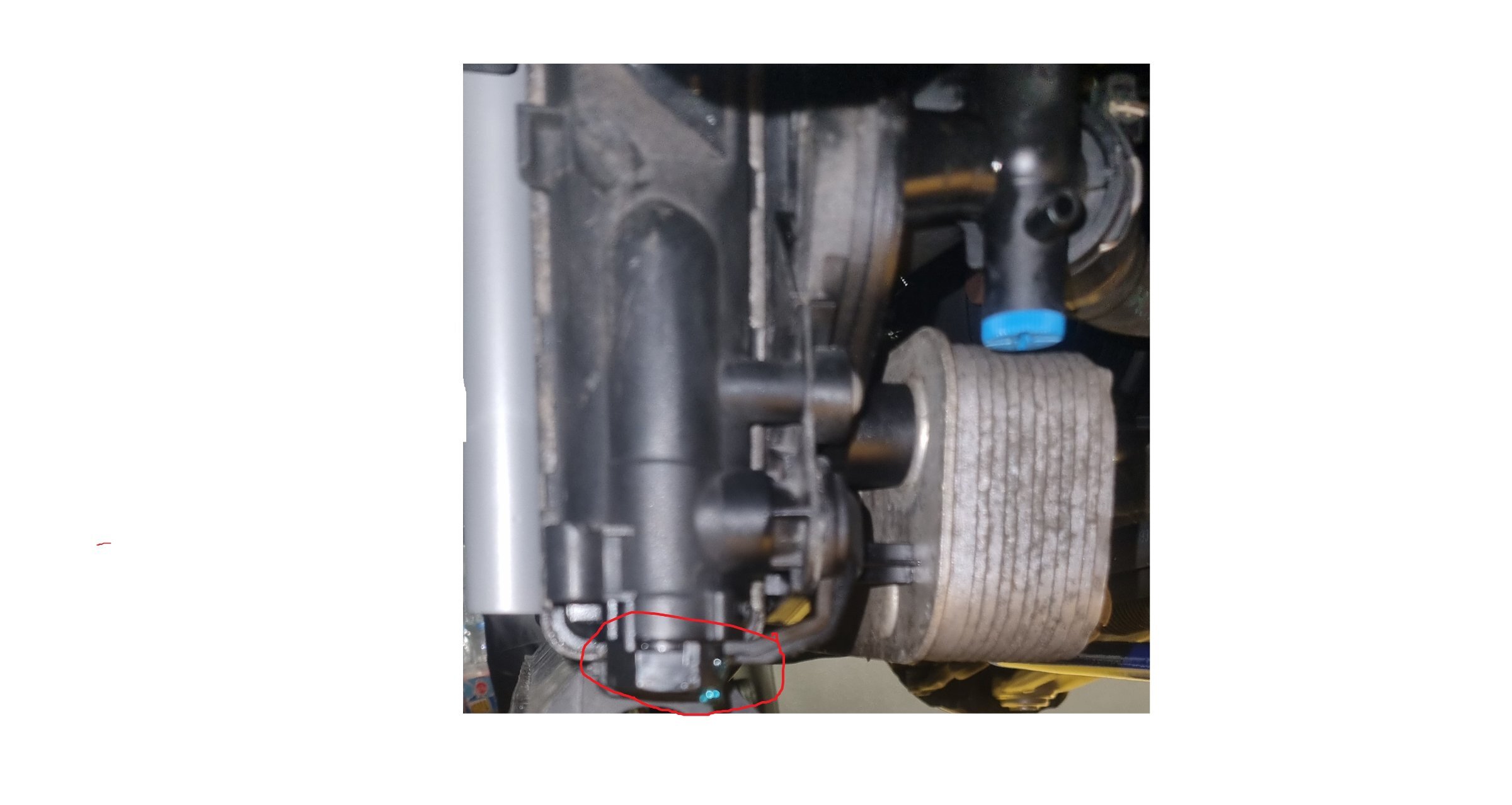

Witam. Mam wyciek z miejsca widocznego na zdjęciu. Oring pod śrubą jest cały. Miał ktoś podobny przypadek?
To trzeba dobrze wcisnąć i przekręcić. Ogólnie trochę dziwny jest ten system z tym korkiem, u ciebie wygląda jak niedociśnięty do końca.
On nie ma dojść do końca tylko ząbki w "śrubie" maja trafić w rowki w chłodnicy.

A w środku? Widze, że masz chłodnice oleju od skrzyni automatycznej, więc z tej strony jest dłuższy bolec, a zatem są 2 oringi, jeden na poczatku (przy "łebku), drugi na końcu bolca. Jeśli ten wewnętrzny będzie nieszczelny, to będzie ciekło.
