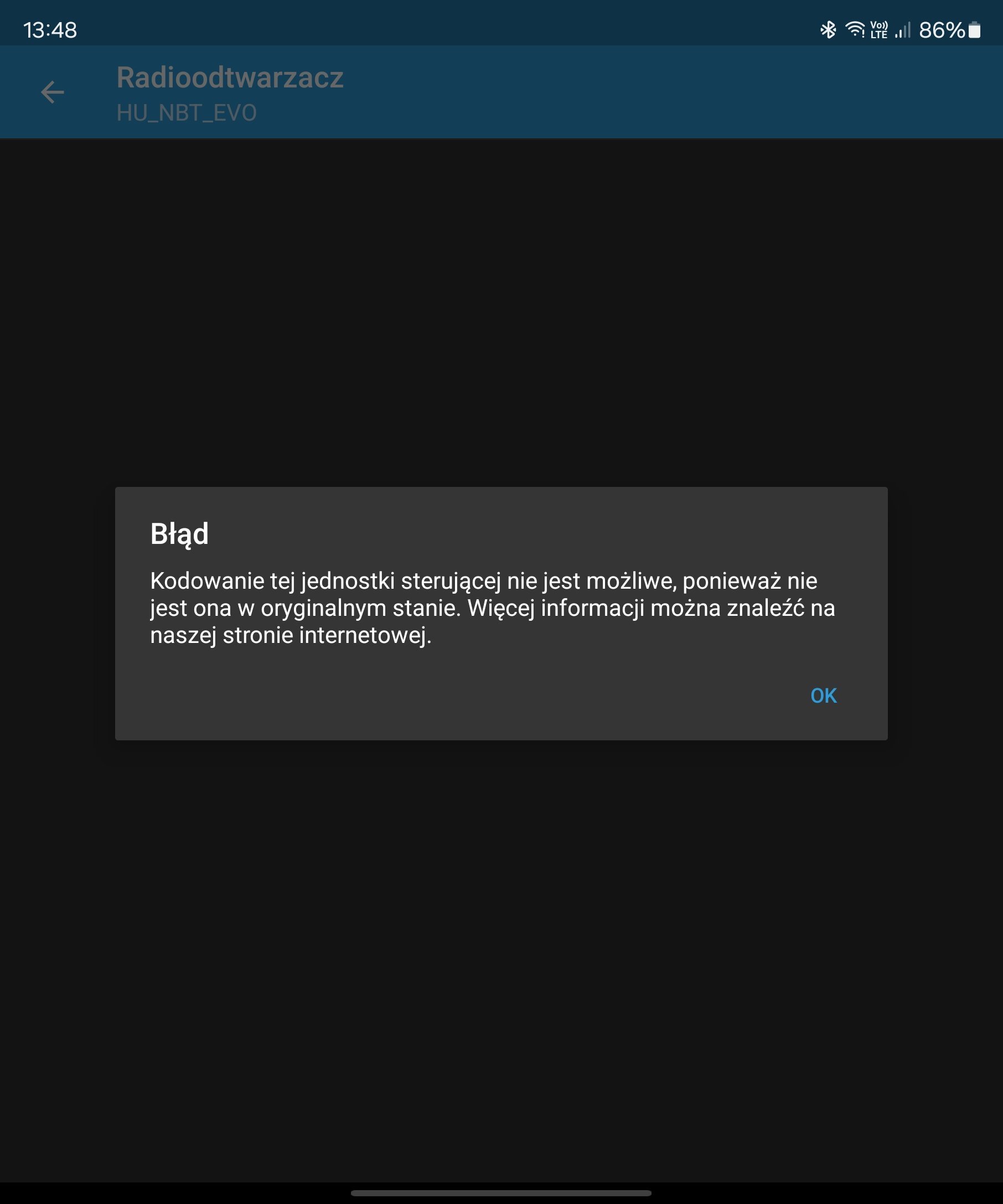

Brak możliwości kodowania NBT EVO w Bimmercode 540i 2017r
Hej, ktoś spotkał się z takim komunikatem w Bimmercode przy próbie połączenia z NBT EVO ?
Mogę wchodzić i kodować wszystkie pozostałe moduły, tylko radioodtwarzacz się buntuje ?
Próbowałem z vgate bt 4.0 oraz z UniCarScan UCSI-3000 ENET WLAN LAN przez wifi.
Samochód po konwersji z USA na EU
W dniu 8.02.2025 o 11:50, Randall napisał(a):
Dzieje się tak zawsze po wgraniu nieoficjalnych kodów FSC czyli np aktywacji CarPlay.
Dokładnie, mam ten sam problem, bo poprzedni właściciel aktywował CarPlay. Temat opisywany od dawna na forach. Niestety BimmerCode nadal w takiej sytuacji utrzymuje ograniczenie w dostępie do funkcji kodowania tego modułu. Taka polityka firmy.
